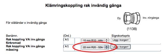

Jag försöker få ihop det.... är det så att när en koppling heter R20 så är det samma sak som 3/4¨ ???

Nej R20 och 3/4 är inte samma.
R20, eller 20R anger att det är en rörgänga, 20 mm. Sedan om det är unvändig eller utvändigt säger det inte något om. 3/4 är en tumgäng som är 3/4 tum.
Det finns övergångar mellan olika dimensioner och måttsystem. Vad som har använts beror ganska ofta på när det är gjort då standarden har ändrats över tid. Dock kan det vara lite svårt att hitta dessa övergångar på nätet. Vi köpte det "vanligaste" på näntet och "specialgrejorna" av en lokalhandlare med bra utbud.

detta var krångligare än jag trodde... ok, så här ligger det till:
Jag har en fördelare som jag skall koppla till ett 22mm kopparrör, jag vet att en koppling som det står 22mm 3/4¨ på passar, nu skall jag beställa en till och då står det R20 på kopplingen jag skall beställa från sigro... kommer det att fungera???

vad sa du nu????Sailorman skrev:
R20 gänga är visst samma som 3/4 dimensionsmässigt sett, och den är knappast 20 mm den är snarare 26 eller nått sånt
