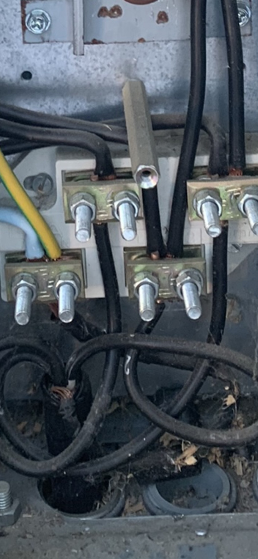

Då ett kommande garage på sikt ska anslutas med en N1XV 5g6 i fasadmätarskåpet öppnade jag det idag för att ta en titt.
Jag såg då att, som jag uppfattar det, att man använt biledaren som PEN till husets central. Det är alltså kabeln till vänster i botten som går till husets central. Det är kanske svårt att se men från kabel går tre ledare (faser) till varsin plint och sen en biledare tvinnad och inlindad i svart tejp eller motsvarande till plinten där en blå och en gulgrön ledare sitter ansluten.
De två säkringarna/kabeln till höger går till uthus/motorvärmarstolpe.
Ser jag rätt? Isf, hur illa är det?

Det är inte en vanlig biledare, Den typen av kabel brukar innehålla en "koncentrisk" ledare med samma area som de vanliga trådarna i kabeln.
Nu kan vi iofs inte se exakt vad det är för kabeltyp, men detta är alltså väldigt vanligt.

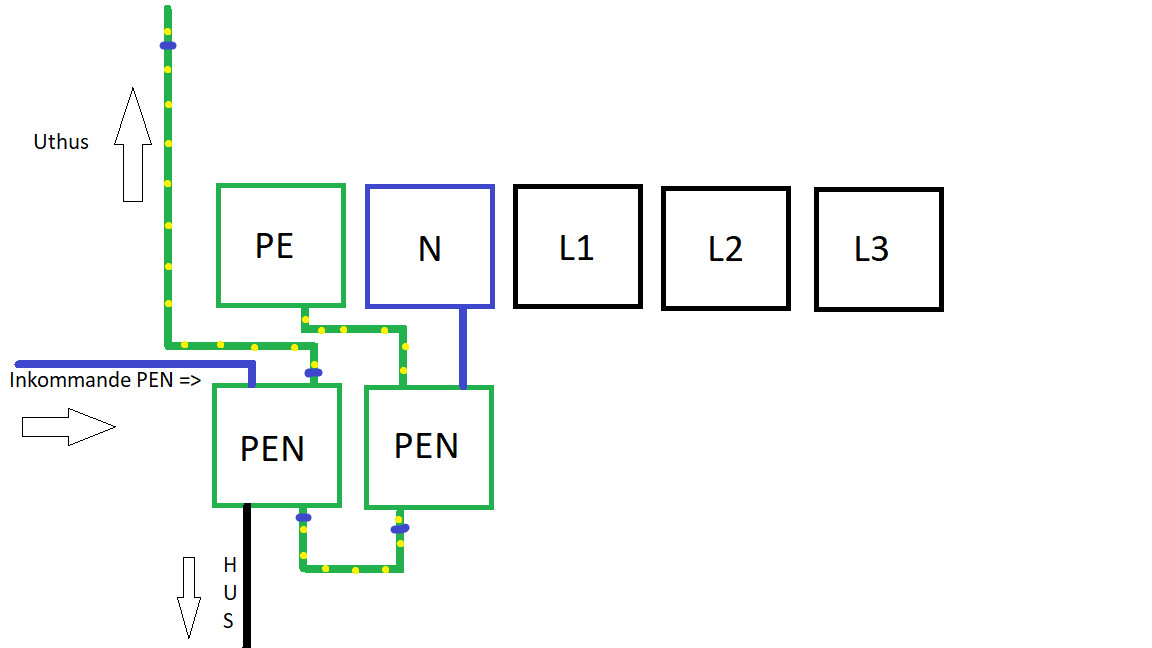

Följdfråga:
Garaget ska som sagt matas härifrån. Det kommer betyda ännu fler ledare under skruvöverfallen. Finns det delar att få tag i för att ”bygga på en våning”?
Är det att överarbeta att riva ut det gamla och in med DIN-skena och nya plintar t.ex Eldon EKS525:

Enklast är att köpa extra tryckbrickor för att kunna ansluta fler ledare på utgående plint.

Strålande, jag tackar ödmjukast för din hjälp. Det låter som det enklaste / billigaste alternativet. Lämnar nog över det till elektrikern som ska göra resten av jobbet i garaget.A Emil_K skrev:
Jag hann dock, för skojs skull, göra en skiss på hur jag tänkte man kunde gjort om man ersatte med nya plintar. Var jag rätt ute?
Dubbla PEN-plintar för att terminalerna ska räcka till och sen göra uppdelning till femledarsystem direkt för att enkelt kunna ansluta garagets N1XV på de fem översta plintarna

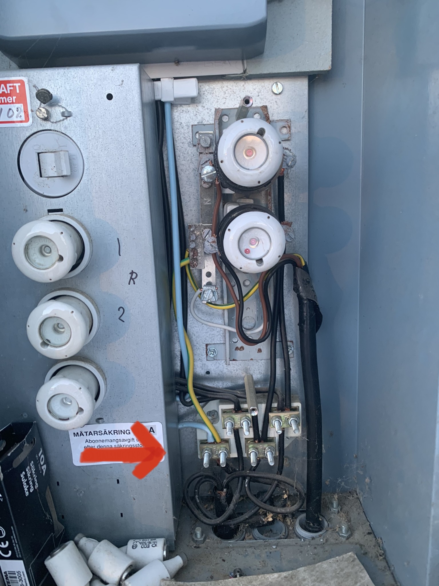

Är dina uttag och motorvärmare inkopplade på rätt ställe?
Tycker det ser ut som de är anslutna direkt på inkommande servis och inte efter mätarsäkringar, mätare och huvudbrytare...
De sitter på samma plintar som resten av huset så det antar jag med tanke på senaste elräkningen!?R Robert-san01 skrev:
Servisen kommer väl upp bakom plåten till vänster där huvudsäkringarna sitter. Den syns alltså inte i bild.
Om du skulle gjort så hade du med fördel kunnat flytta upp den nedre högra du kallar PEN till övre radens betecknad PE och byglat till N där. Alltid bra att undvika onödiga kopplingspunkter där det går. Men i ditt fall enkelt och bra med brickor som Emil skrev.A Amrich skrev:Strålande, jag tackar ödmjukast för din hjälp. Det låter som det enklaste / billigaste alternativet. Lämnar nog över det till elektrikern som ska göra resten av jobbet i garaget.
Och att det är på utgående sida i skåpet och inte servisen har du ju redan klart för dig.
Och att det är på utgående sida i skåpet och inte servisen har du ju redan klart för dig.![]()

OK!A Amrich skrev:De sitter på samma plintar som resten av huset så det antar jag med tanke på senaste elräkningen!?Kabeln till höger i bild är ju utgående till motorvärmare osv. Den andra kabeln i bild är till husets elcentral.
Då är det rätt kopplat.
Fick intrycket av att det var servisens plint du hade bild på.
