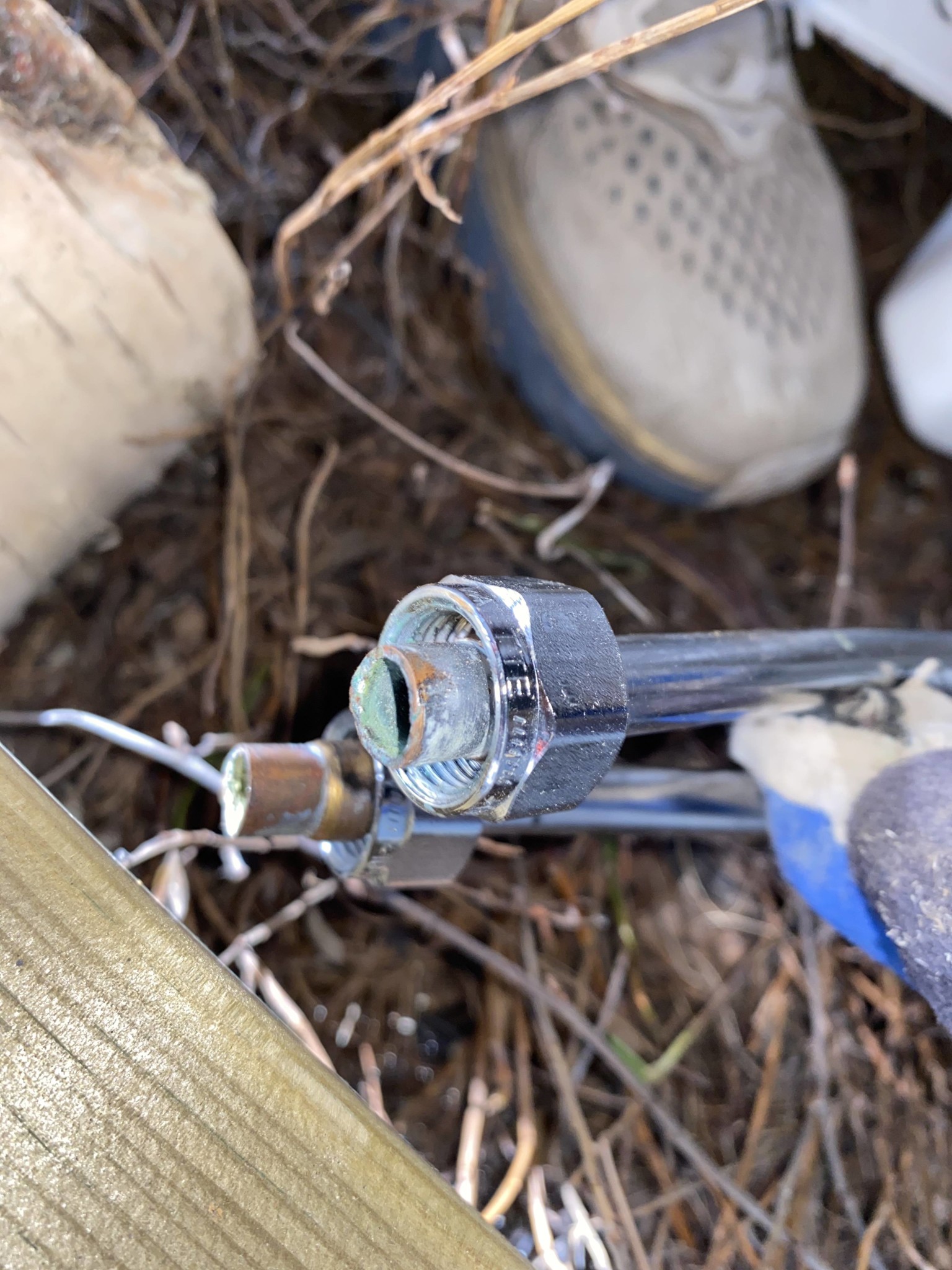

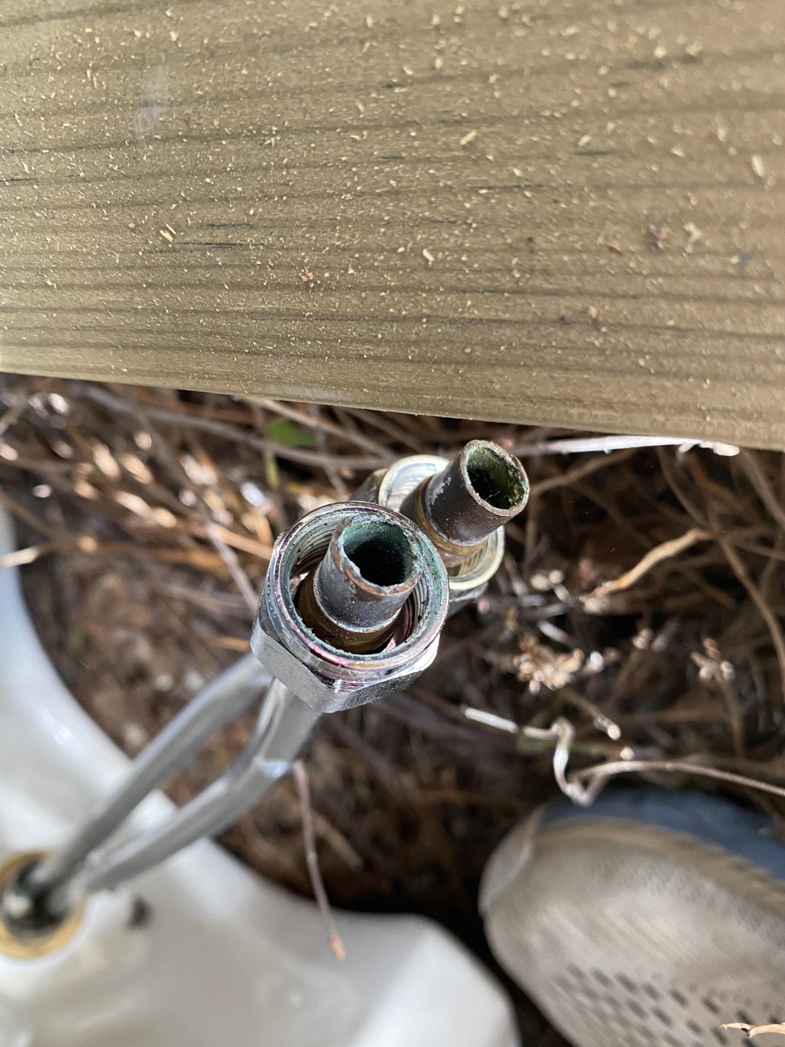

Jag har ett gäng olika brukare som jag inte vet vilka kopplingar jag behöver till. Jag ska koppla in respektive brukare med pex 15mm.
Handfat:
Tvättmaskin:

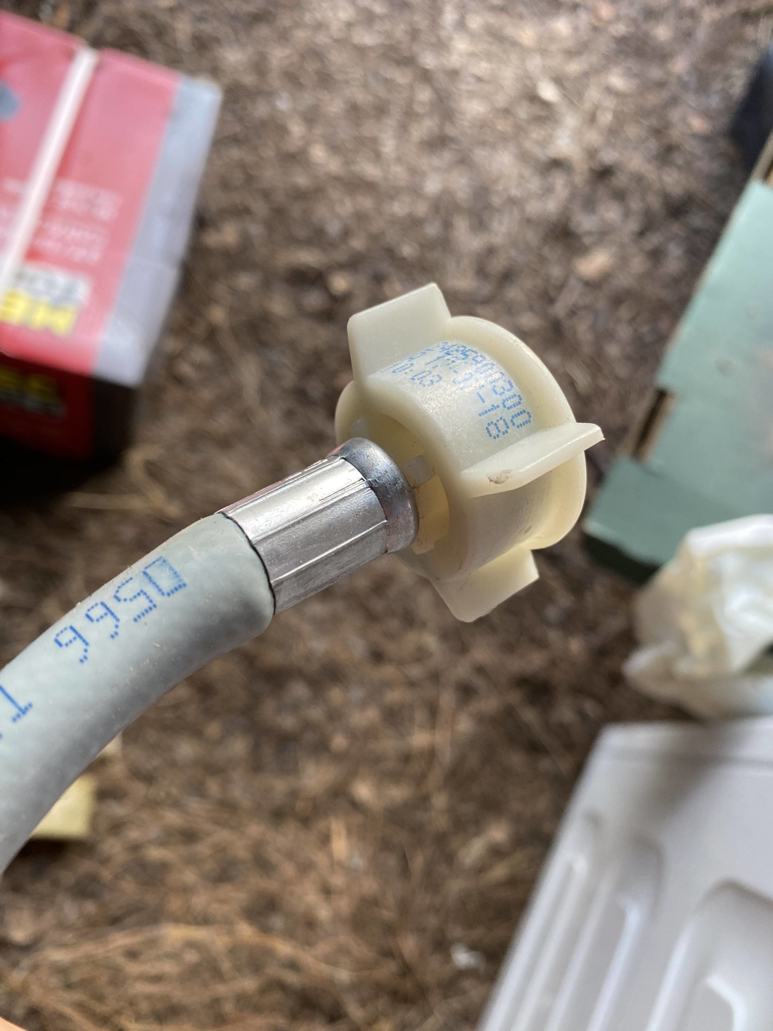

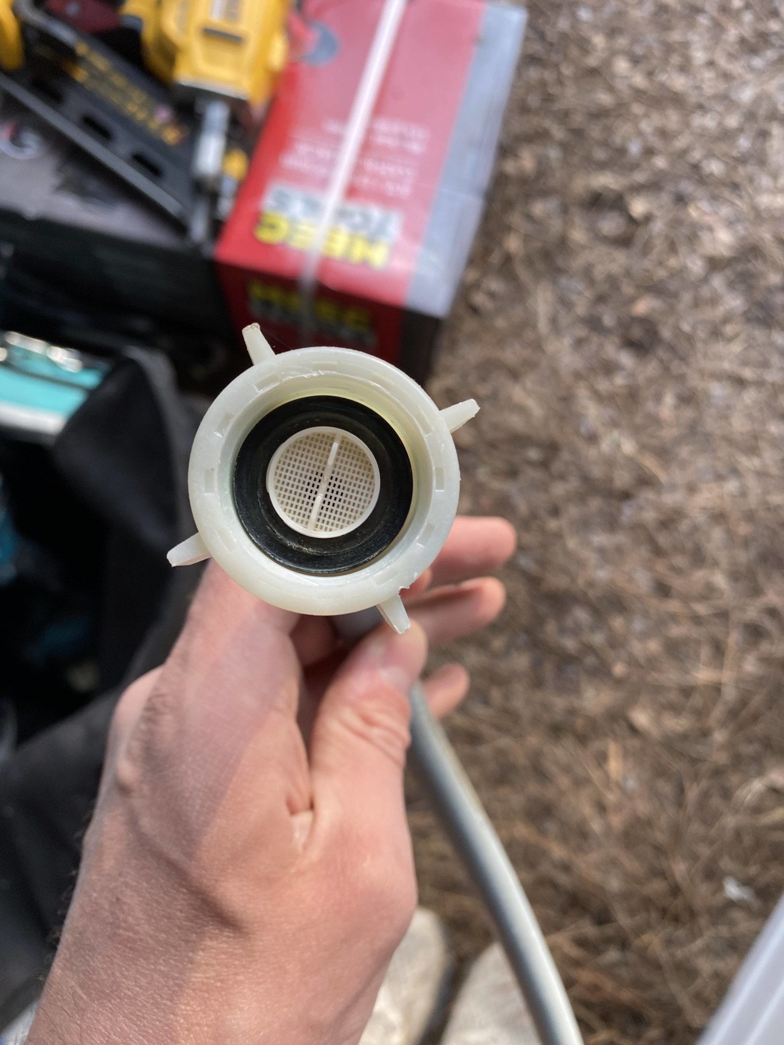

Allt detta ska sitta i en tillfällig bod, därav ska det dras pex direkt fram till brukarna.
Handfat:
Tvättmaskin:
Visst står det VATETTE 10 på muttern till blandaren?
En vatette 10x15 med en stödhylsa i 15 pexen gör jobbet,
https://www.hornbach.se/p/vatette-klamringskoppling-15x10-fkr-rak-va-1130/5139133/
https://www.hornbach.se/p/stodhylsa-for-pex-ror-15x2-5-mm/5125227/
Till maskinen finns det lite vägar att gå, en väg är en vatette 15xr15 + en bussning r15xr20 med gängtejp mellan,
https://www.hornbach.se/p/vatette-rak-koppling-1136-15xr15-utvandig-ganga-forkromad/5139138/
https://www.hornbach.se/p/bussning-3231-r20xr15-1986090/5109328/
Finns även bussningar med packning så du slipper gängtejpen, kopplingarna finns även i samma storlekar med avstängningar.
