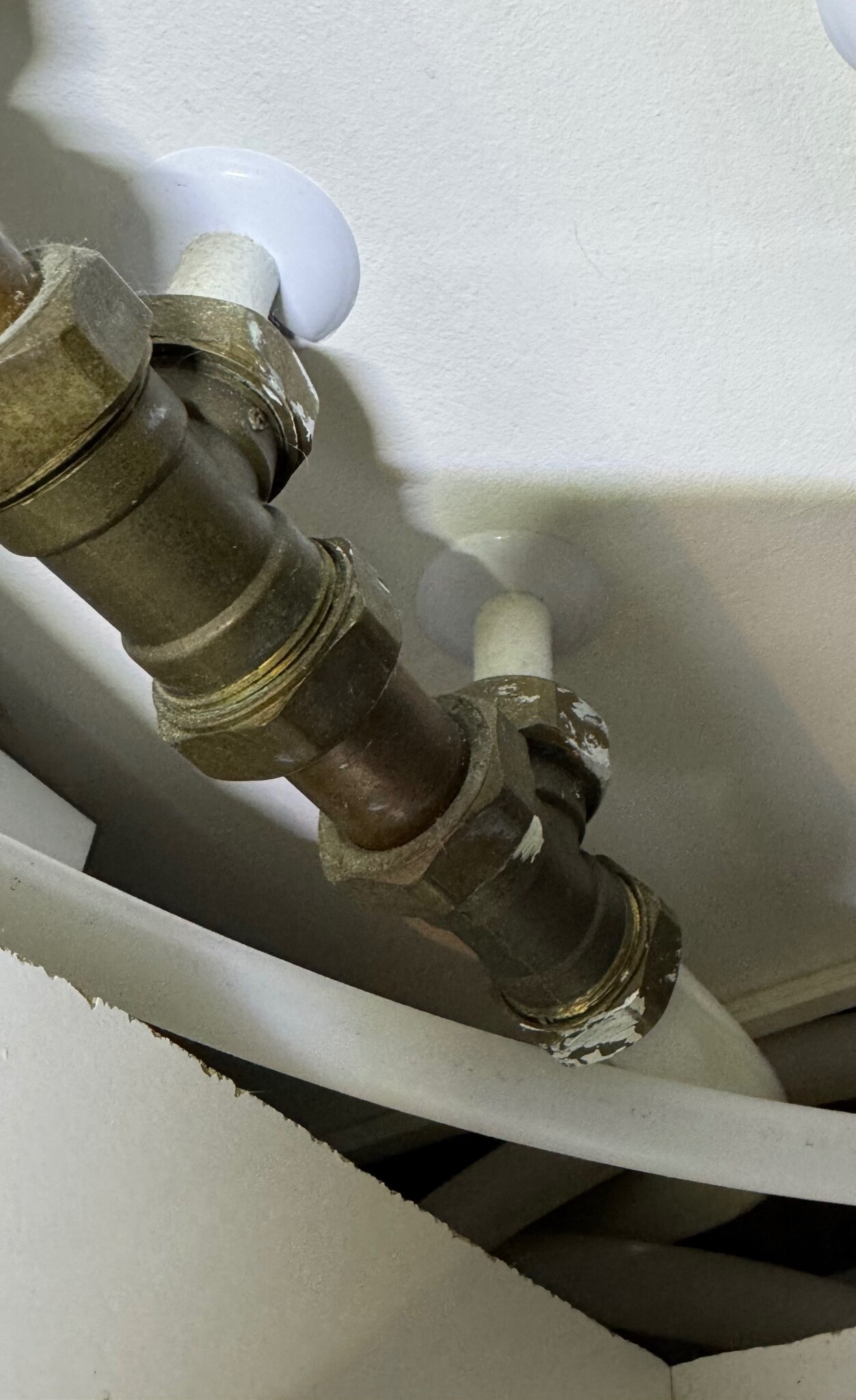

Har en till PEX-slang jag behöver ansluta till kallvattnet.
Det sitter redan en PEX-slang och jag har mätt den nedre gängan på bilden till 27mm vilket är R20. Så jag behöver en R20 med lekande mutter till R20 på ena delen och R15 på andra (till den nya PEX-slangen).

Eftersom det är klämringskopplingar så är det inga R-gängor utan du behöver mäta rörens diameter för att få fram rätt koppling.
En T-koppling för de stora rören samt en förminskning för det mindre röret.

Borde inte detta vara rätt typ:
https://www.bauhaus.se/t-ror-vatette-dy22xdy15xdy22
Enda problemet är att jag behöver en rörstump som är 22mm för att få ihop det...

Nja, man ska absolut inte blanda fabrikat i klämringskopplingar eftersom klämringarna har olika vinkel och längd mellan fabrikat. Även om det blir tätt vid monteringstillfälllet kan det börja läcka efter en tid.
De klämringakopplingar du har ser inte ut att vara från Vatette. Därför kan du inte använda dubbelmuttern du länkar utan du måste gå via en rörstump. Om du inte vet fabrikatet på befintliga kopplingar och kan hitta en klämring för kopparrör som passar så är ditt alternativ att kapa kopparröret som kommer in från vänster och där sätta en T-koppling. Observera även här att du inte ska blanda mellan Vatette och biltema.
Så givet att du kan kapa kopparröret från vänster på lämpling längd för att inte röra befintliga kopplingar behöver du:
Klämringskoppling T 22x15x22, RSK 1943612
Kopplingsset plast 15x2,5mm, RSK 1873801
Ovanstående förutsätter att din PEX-slang är 15x2,5mm annars passar inte kopplingssetet.
Nej jag vet att man helst inte ska det. Men har inte så mycket val, tex. har jag köpt denna PEX-slangen från Biltema: https://www.biltema.se/bygg/vvs/san.../pex-ror/pex-ror-15-x-25-mm-x-10-m-2000058747mexitegel skrev:

Tillsammans med denna koppling: https://www.biltema.se/bygg/vvs/san.../anslutningskoppling-for-pex-15-mm-2000061957

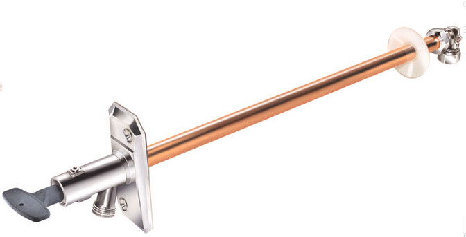

Ena änden är kopplad mot Gustavsberg Vattenutkastare: https://www.gustavsberg.com/fileadmin/user_upload/Gustavsberg/pdf-files/633344_6_utomhuskran_17.pdf
Har inte kunnat testa om det håller tätt med kopplingen, men det såg ut att passa. Vet inte vad jag ska köpa för PEX-koppling annars.
I andra änden är det som i bilden jag postade i första inlägget. Kopplingar av okänt fabrikat dit jag behöver montera en T-koppling för att få 15mm PEX-slangen från Biltema kopplad och den andra tjockare PEX-slangen som redan sitter där till värmepumpen.

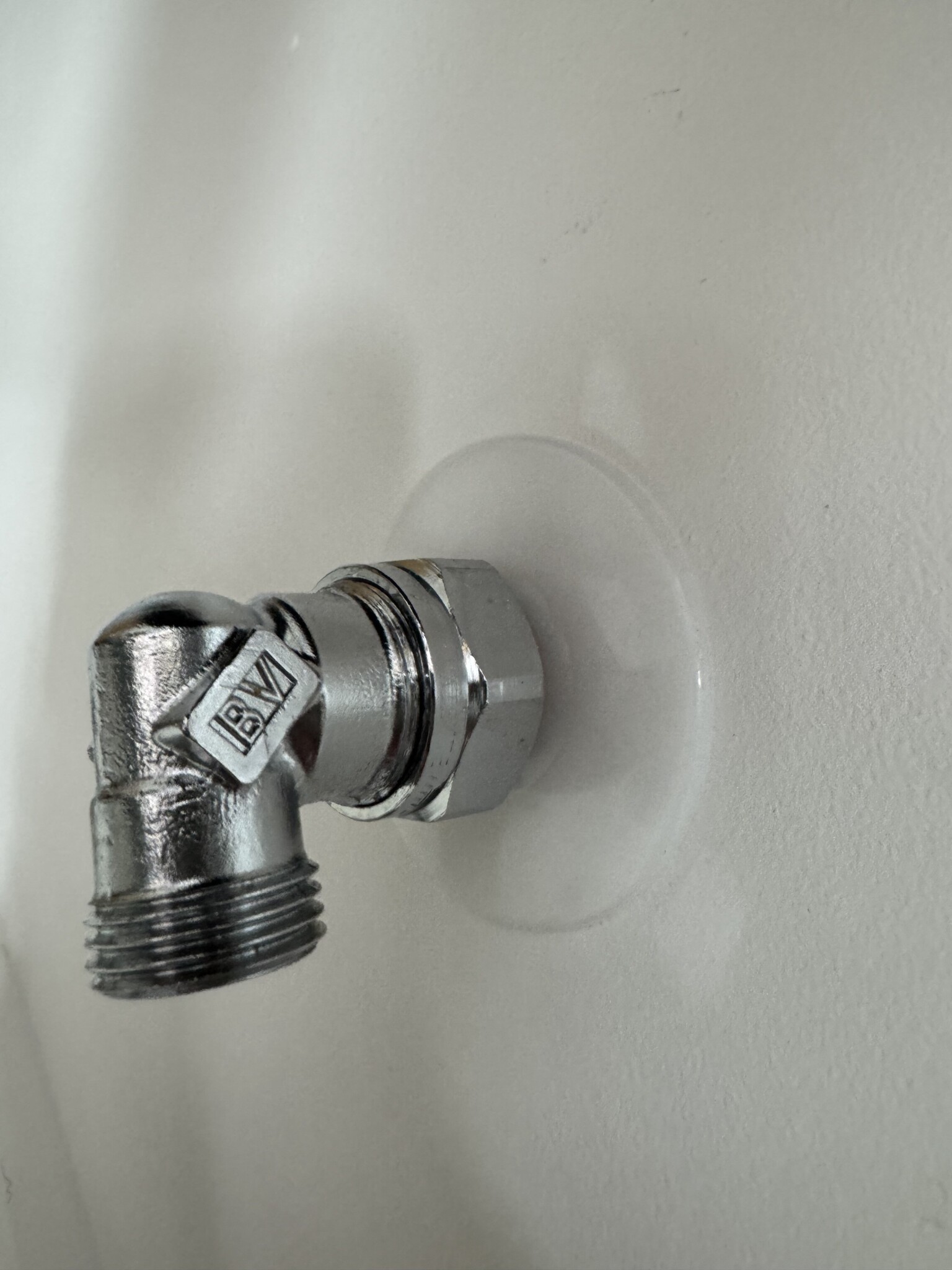

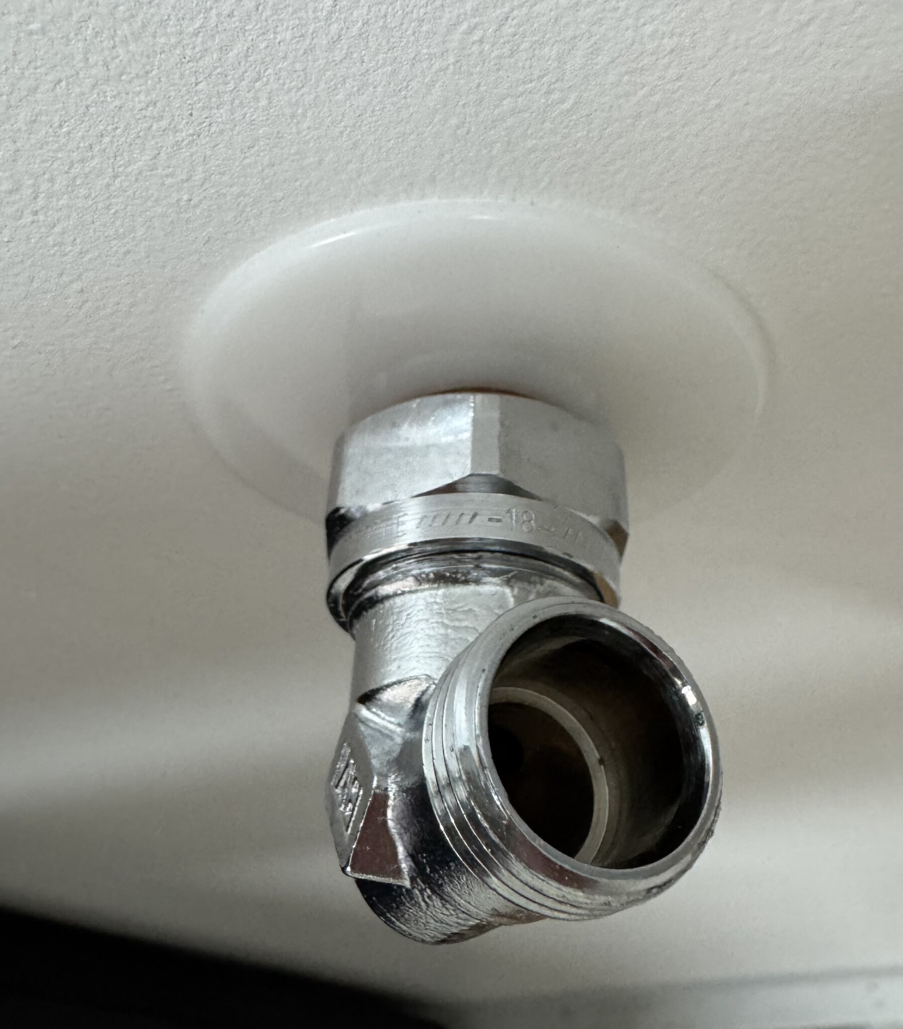

Min Gustavsberg vattenutkastare kom med någon vinkel klämringskoppling som det står BV på. Trodde det skulle vara Vatette här. Men den ser nästan identisk ut. Funkar Vatettes PEX-kopplingar här eller måste jag hitta någon annan?
Står det "BV"?
Står det inte "VA"?
Vatette är bara ett varumärke som Vårgårda Armaturfabrik äger, Gustavsberg förvärvade Vårgårda Armatur 1997, 2000 blir Villeroy & Boch Group ny ägare, nya namnet blir Villeroy & Boch Gustavsberg AB

Nej, jag förväntade mig att det var Vatette eftersom det är samma ägare. Utkastaren är bara 1 eller 2 år gammal.Demmpa skrev:
Däremot är den väldigt lik i utformningen till Vatette.
Det är inte två olika märken för att förtydliga det hela.
Det vi ser på bilden är bakstycket på en GBG (Vatette) vattenutkastare.
Backstycket har en inbyggd backventil i kombination med spindelns avslut.
https://www.vatette.se/produkter/ov...uskran-med-nyckel-sjalvdranerande-30-400-mm-1
BV står för backventil i detta fallet. (Skyddsmodul EB)
Tillverkaren är Gustavsberg och märket heter Vatette.
