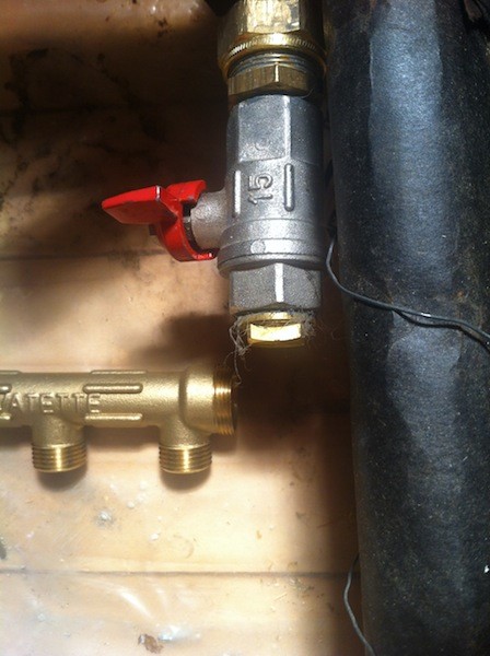

Jag har två inkommande tappvattenrör på sidovinden och jag ska fördela vattnet. Har köpt en 2-rör fördelare till dusch/tvättsätll och en 3-rör fördelare till dusch/tvättställ/toalett. Jag kommer att använda PEX rör i rör.
Är det någon nackdel om jag sätter en vinkel direkt på avstängaren (kulventil) och sedan Vavette fördelaren? Eller är det rekommenderat att sätta en bit prisol efter avstängarna och sedan vinkel och fördelare?
Anledningen att jag vill ha fördelaren vinklad är att jag kan sedan dra alla PEX rör rakt in i utrymmet på andra sidan väggen utan att behöva böja rören.
Så här har jag tänkt mig det (har inte köpt vinkelböjarna ännu.

Jag var på Hornbach och skulle köpa delar men damen på VVS avdelningen såg skeptiskt till att sätta en fördelare direkt efter ventilen utan ville ha en bit rör efter ventilen och sedan koppla på fördelaren. Varför vet jag inte om det nu inte var för att de inte hade delarna till kopplingarna hemma?
Förresten.... De Vavettefördelarna jag har köpt har en 22mm yttergänga och man måste köpa till ett övergångsnippel 22xR20 för att sedan gå på med övrig koppling.
Finns det något alternativ. Jag tycker det är tokigt att betala 150:- för dessa två små övergångsnippel för att Vavette inte kan hålla sig till R20. Är det så med andra fabrikat också?
Du behöver en övergångsnippel till de fördelarna. Det finns andra fabrikat som har invändig/utvändig rörgänga på sina fördelare. Jag hade satt vinkeln utan rör i mellan om det finns plats, så få skarvar som möjligt. Tänk på att om du skall följa gällande regler, så ska fördelaren monteras i ett vattentätt utrymme med ett skvallerrör som kan indikera ev läckage på ett säkert ställe.
En sådan här i fördelaren>>http://www.vvsobadrum.se/vatette-dubbelmutter-22dy22xdy22-p-1044-c-
1114.aspx
Lin/pasta på gängnippeln sedan dras på vinkeln i länk under>>http://www.vvsobadrum.se/g20xg15-metallnippel--------inutv-gg-p-1234-c-492.aspx
Vinkel>>http://www.vvsobadrum.se/22xg20----vatettekoppling-p-1581-c-445.aspx
Länka dubbelmutter med vinkeln.
Kolla så vred går fritt, annars vrid ventilen.

Stämmer det du skriver? första länken visar en dubbelnippel med invändig gänga. Andra länken är ett nippel, storlek G20xG15. Sista är en vinklad koppling 22xG20. Varför G15?

Dubbelmuttern är framtagen för detta ändamål, även för att skarva fördelarören sinsimellan. Dubbelmuttern är istället för 2 st 22mm mutter, 2 st 22mm klämmring. Man behöver inte köpa den men den är bra för den krymper installationsmåttet.
Du har väl R15 på ansl. ventilen enligt bild därav gängnippeln

Nä ventilen är en ½" i den pluggade änden. Vet faktiskt inte varför det står 15 på den. Det var en gammal ventil jag hittade i gömmorna i garaget och har legat där +20 år.
Jag förstår nu gällande dubbelmuttern och installationsmåttet. Men i mitt fall går det troligtvis lika bra att snurra på fördelaren då jag har utrymme för det.
Kanske detta är ett alternativ tillsammans med en dubbelmutter med G20xR20?

Då har jag fått klart för mig att det går att koppla en vinkel direkt på ventilen.
