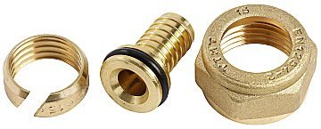

Jag har en vatette fördelare med r15 utv.gäng, som jag ska koppla på mina r15 pex.
Tidigare har jag använt mig utav pex-adapter från biltema.
Då dom kopplingarna är slut i lager och inte kommer hem förrän om 2v.(i varuhuset närmast) måste jag hitta en annan koppling.
Jag har letat på rinkaby, sigro men inte funnit något. Någon som vet liknande som passar?
Annars bör kanske denna fungera? Klämringskoppling med inv. gänga.
Ska man lina/locher gäng mot gäng isf?

Det du troligen ska söka på är PEX halvkoppling mot planyta, det är motsv biltemaprodukten.
Den produkten är dock fel, eftersom fördelaren inte är en R15 med planyta. Det är en konsik tätningsyta i den, som ska passa med kopplingssettet.
Rätt produkt mot fördelaren är Vatette Plast kopplingssett
http://www.vatette.se/system-vatett...roduct&cHash=8b3e14a4c88e5d5b785f4dc02835d53c
Tex denna:
http://www.vvs-boden.se/vatette-plast-kopplingsset-15-x-25-p-906.html
