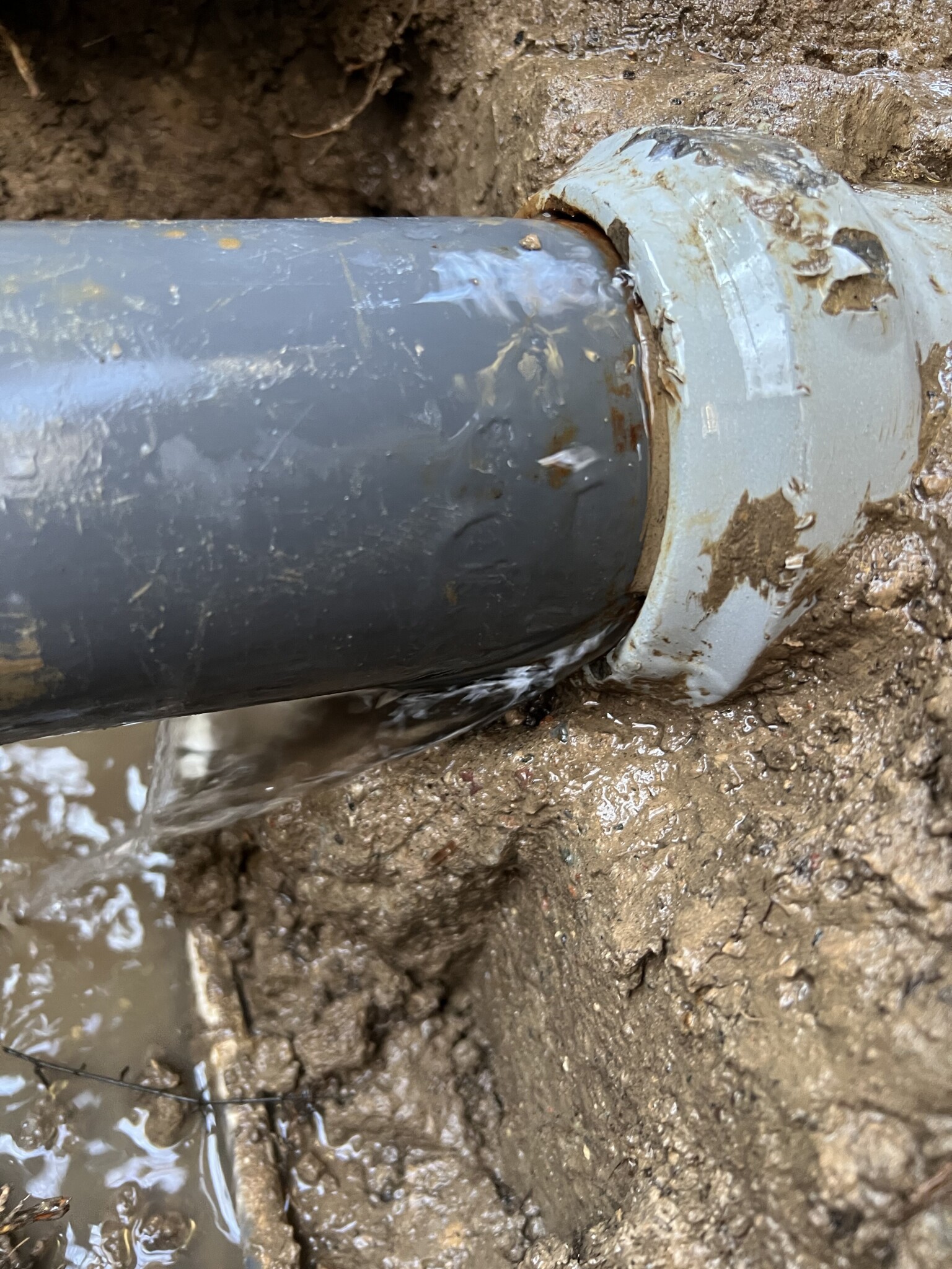

Röret är av plast och har en dimension på ca 90(hade tyvärr inget skjutmått med mig). Kopplingen är av metall och det läcker som ni ser i skarven mellan rör och koppling.

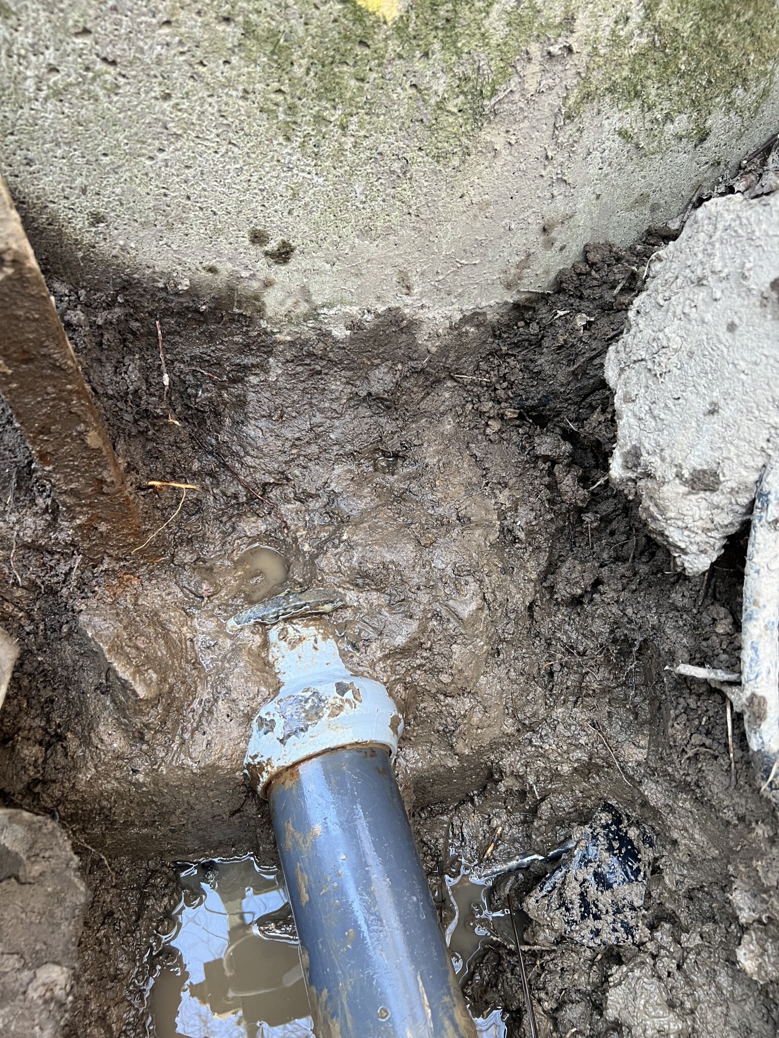

Kopplingen är halvt ingjuten i en brunn där det står en pump för bevattning, röret och kopplingen sitter på trycksidan.
Någon som känner igen denna typ av koppling/muff? Misstänker att installationen har många år på nacken…

Kan du få ut det grå röret ur det vita (av metall?).
Det borde ju vara någon gummi-fläns där som tätarinne i det vita (men då måste man ju kunna skjuta det gråut ur det vita för att byta/åtgärda)?
Annars kanske något utanpå, typ detta (med lämplig dimension) tills man kommer åt att byta till nytt:

Sätt en krympmatta utanpåSpikbjörn skrev:
