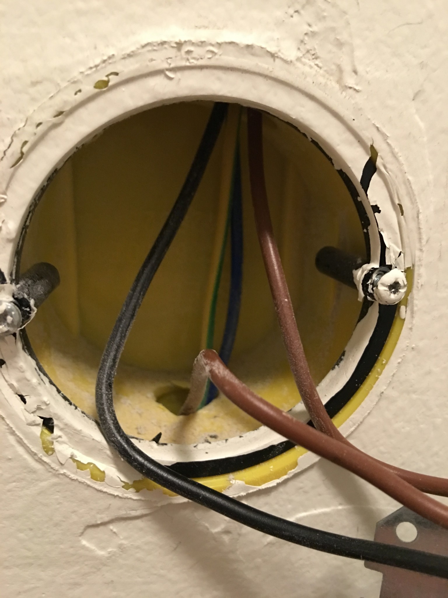

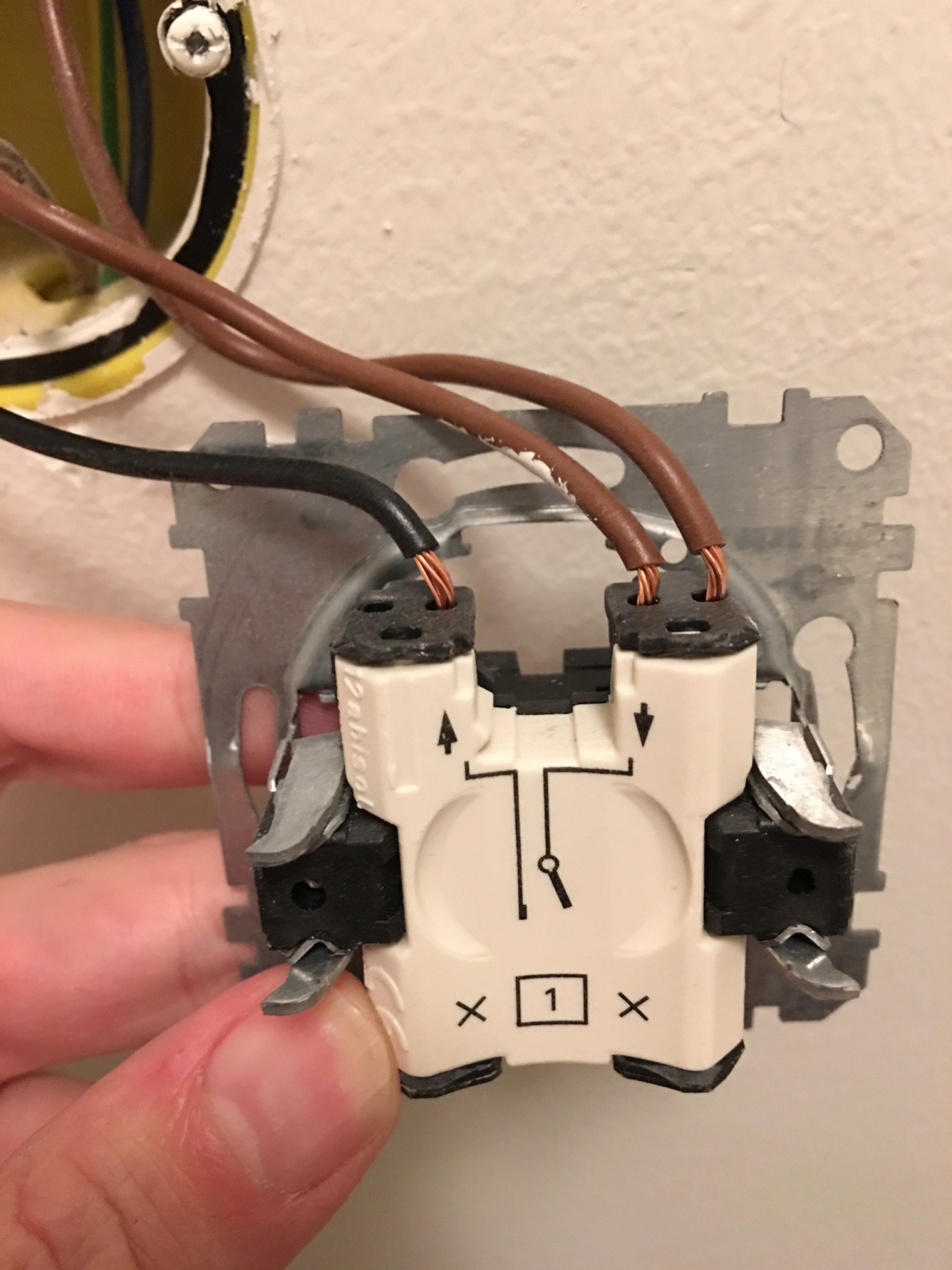

jag har beställt ett z-wave system (fibaro) och började kolla strömbrytarna. Jag förstår dock inte vad de tre kablarna gör? Om jag ska tolka det jag läst så är den svarta kabeln fas 2?
En brun kommer nerifrån och svart+den andra bruna går uppåt i rören. Jord och nolla går förbi i röret.
Frågan är kort och gott vad som är vad.

Vad man kan utläsa från bilden så verkar brun vara Fas som går vidare ner till vägguttag, därav nollan och jord går förbi. Svart är då tändtråd till lampan.
P.S: Ingen snygg uppskalning på FKn..
Husägaren har rätt. Bruna faser och svart tändtråd.
