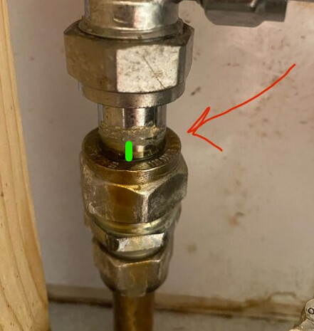

Hej! Jag har en koppling i mitt gästhus som droppar lite. Är det något jag kan lösa på egen hand? Kan jag testa dra åt den ytterligare eller är det någon tätning som behövs?
Läckande koppling på vattenledningsrör med pilmarkerad punkt.

Vad sitter det här på? Är det ett element? Kan du enkelt stänga av vattnet till detta?
Kanske är en klämringskoppling.
@Krilleman kan nog hjälpa dig identifiera vad det rör sig om och bedöma svårighetsgraden...
Funderade på det också, men jag tycker mig skymta invändiga gängor på ovandelen som går in i kopplingen. I så fall kan det vara enkelt löst med att:
- skruva isär kopplingen
- lägg på vanlig gängtejp (medurs)
- skruva ihop kopplingen igen

Kan det sitta en packning där?🤔

Det är till ett handfat på toaletten. Sitter en ballofix till höger, men det stoppar nog bara vattnets vidare färd till själva handfatet. Men jag kan ju stänga av huvudkranen till huset!

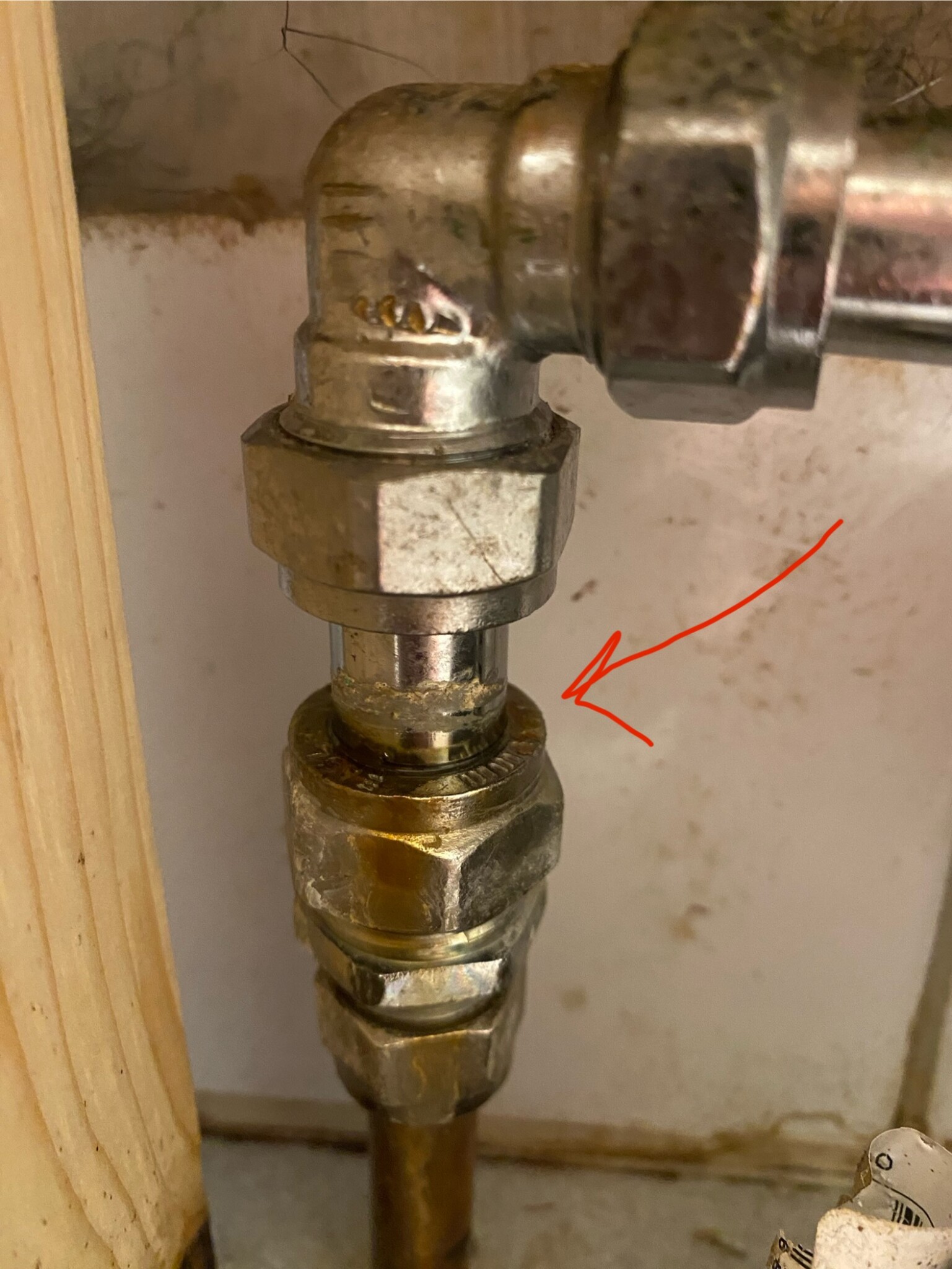

Det ser ut som en vanlig klämringskoppling som glidit isär lite.
Kan det ha varit så att denna har fryst i något läge? (Alltså klassisk frostsprängning)
Avlagringarna är en bit upp, sen en bit slätt rör...
Något har rört på sig.
Demontera och kontrollera instickslängd!
En klämringskoppling med rost och avlagringar, pil pekar på glipa. Möjlig frostskada och instickslängdsproblem.

Tack! Det är mycket möjligt, det är som sagt ett gästhus som vi bara har uppvärmt till underhållsvärme, men det är möjligt att det varit kallare än så vid något tillfälle.
