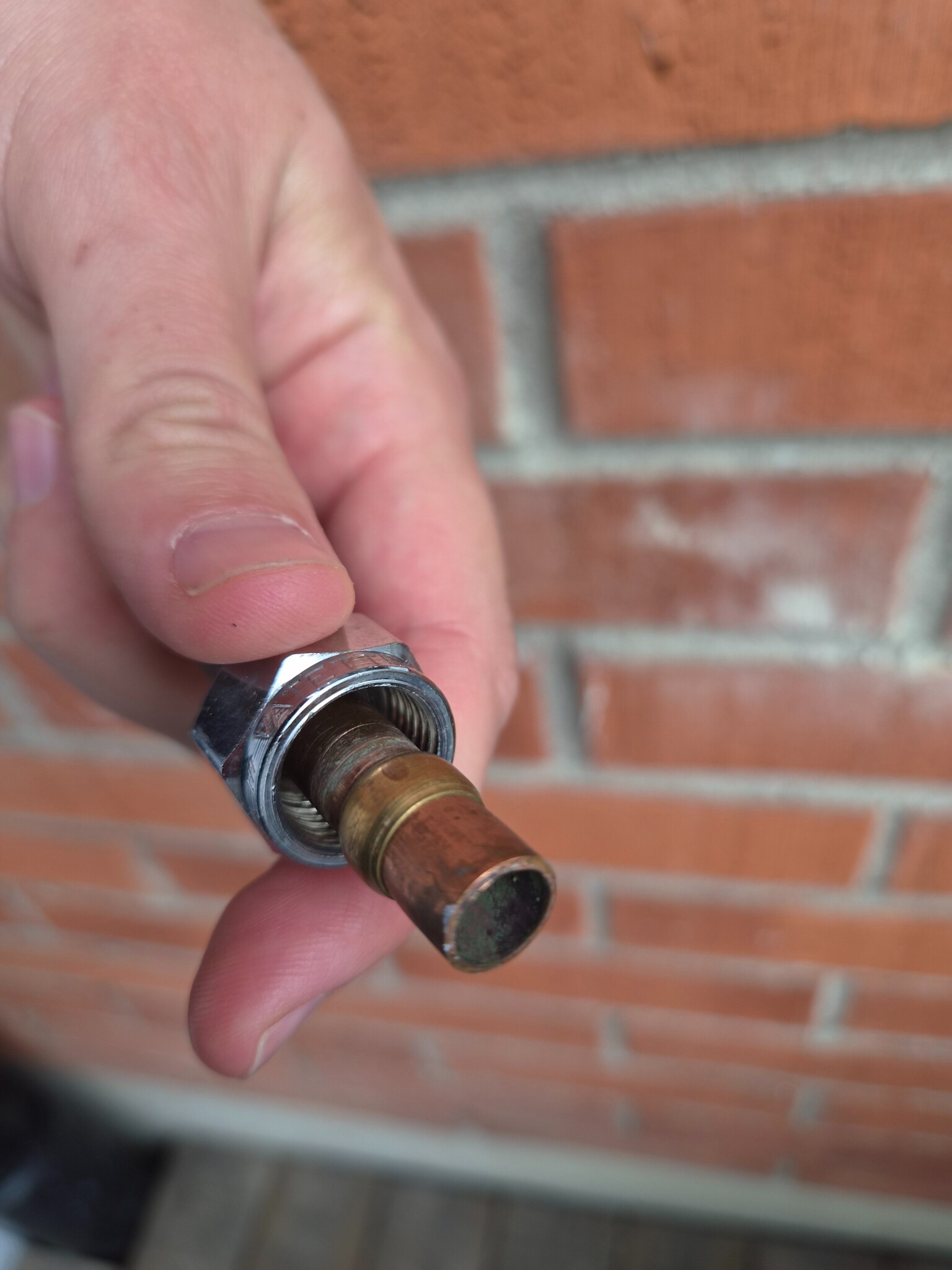

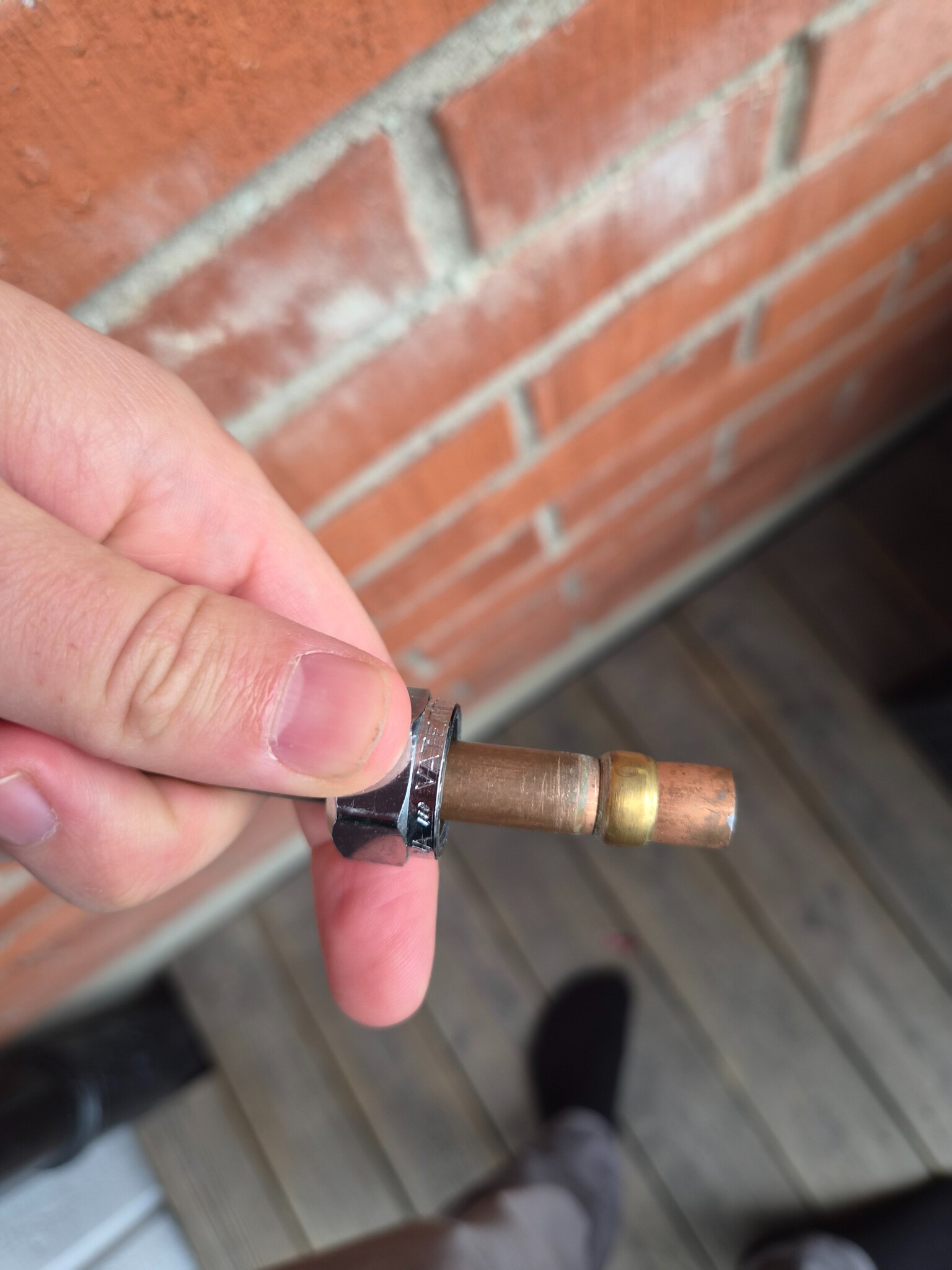

Hej, vi har köpt hus där det kommer ut en kopparledning för kallvatten på utsidan av huset. Vi skulle vilja koppla den till en vattenslang men vet ej riktigt vad jag behöver för material...

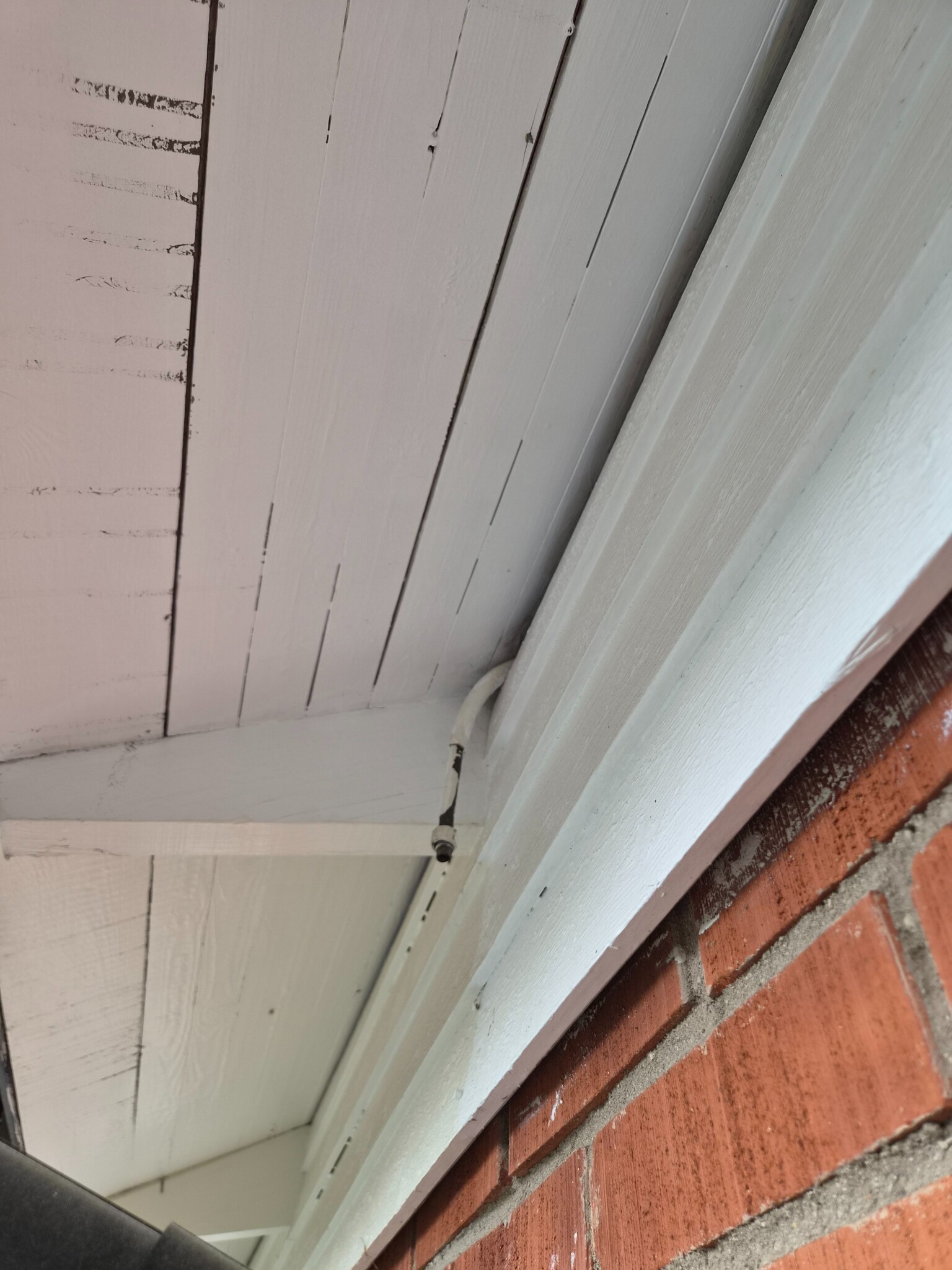

Okej, den kommer ut under taket. Kranen sitter i köket. Jag förstår riskerna med frost men vill ha en lösning som funkar tills vi ska bygga om köket o kan dra ut det genom den väggen och få det enligt standard. Man ser ej kopplingen så bra under taket men är exakt samma som jag tog bild på I mitt första inlägg.

Det var verkligen en annorlunda lösning. Jag gissar att röret har gått längre ner, frusit sönder och så har man tagit bort det inför försäljning. Jag skulle verkligen försöka hitta en annan väg att lösa det på. Kopplingen ser ut som en vanlig klämringskoppling, finns på många ställen.

Instämmer, märklig lösning och ska den vara kvar i x år till kökets renoveras hade jag gjort om den.
Som den ser ut på bilden och dolt i vägg/tak kan den inte tömmas och risk för frysskador om man har otur även om det inte hänt tidigare, med sådan otur är det risk för att försäkring inte täcker några skador.

Om röret är 12 mm köper du en sådan:
på biltema eller annan bygglada. Finns även för 15 mm rör. Kapa befintlig koppling med bågfil och montera den nya.
