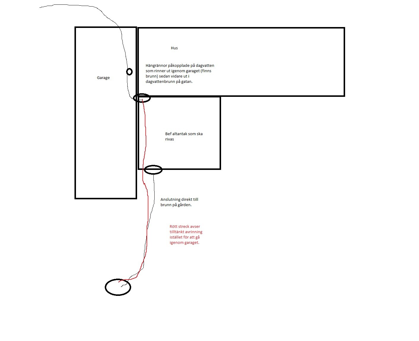

Hej
Idag TROR jag att det är som bilden visar då frg ägare fått översvämmning i garaget i samband med kraftigt regnoväder. Det var också gjort en grej att så lite vatten som möjligt ska ta vägen in mot huset utan nästan all vatten avleds ut på taket på befintliga uteplatsen som jag nu ska ta bort. Det befintliga röret som går ut på tomten är ett dräneringsrör, dvs med hål i.
Min frågor är då följande:
1. Hur ska jag koppla på och med vilket material? Krävs det täta rör eller ska jag använda dräneringsrör?
2. Ska den bef stammen helt kopplas bort som idag är in emot huset och kopplas på mot den andra för att leda bort så mycket vatten som möjligt bort ifrån huset?
3. Om jag nu behöver byta rör, behöver dessa packas in i markduk, grus etc?
Allmänna tips mottages tacksamt :thumbup:
Något annat viktigt att tänka på? Det lär ju visa sig hur det är kopplat när jag gräver upp det men ni kanske har några tips kring detta?
