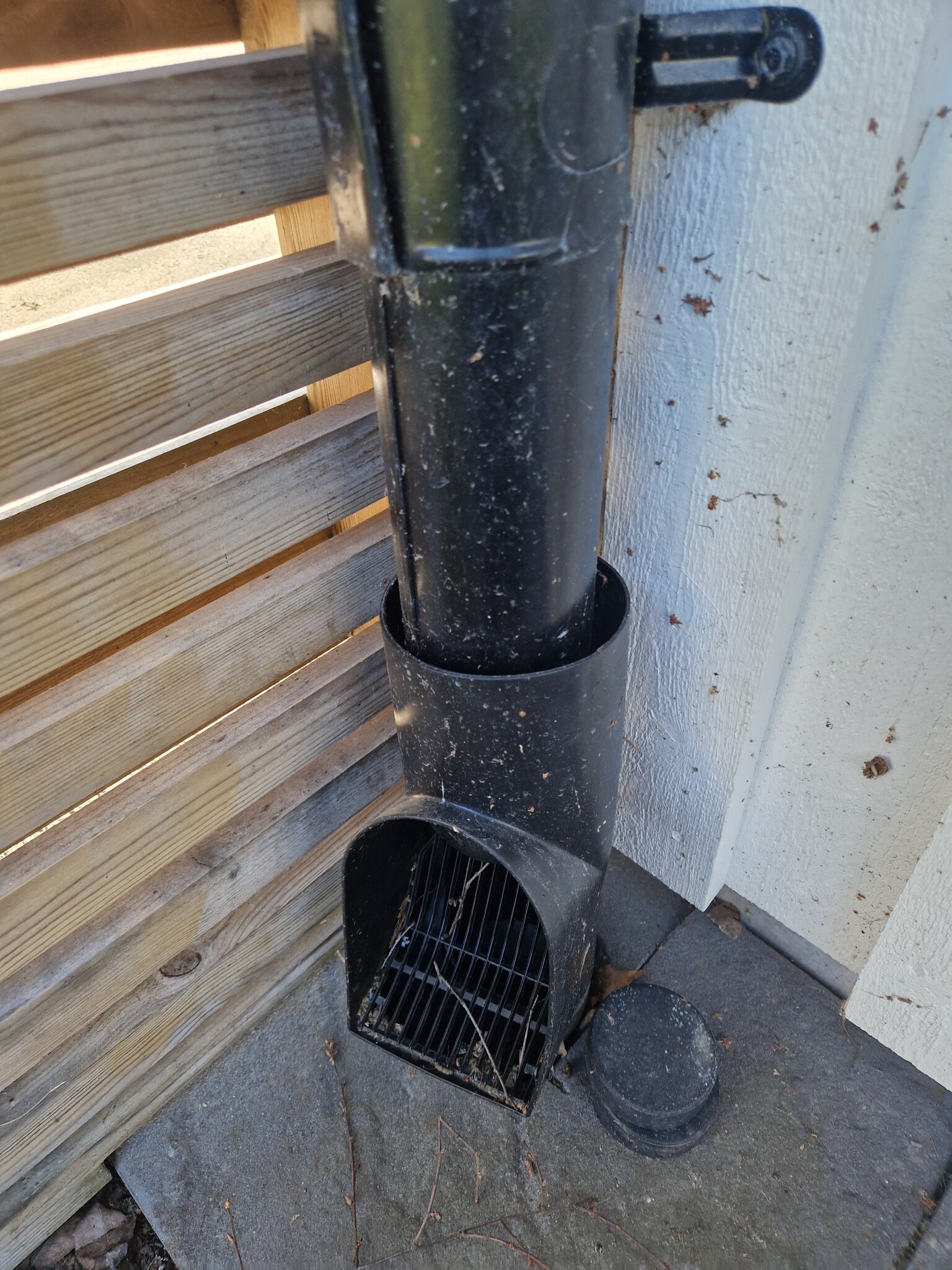

Takläggarna har nu monterat stuprören och det ser väldigt tråkigt ut vid lövsilen. Silen är 110 mm i diameter och stupröret är 90 mm, vilket skapar ett oproffsigt utseende när det blir mellanrum mellan rören.
Bägge hantverkarna sa att det är så man gör.
Bifogad bild hittade jag på forumet efter att ha sökt på liknande frågor, vilket bevisar att det existerar snygga lösningar för detta!
Se pilen. Vad heter delen?

Brunnsutkastare eller skjutbar nederdel letar du efter

Så det finns ingen liten bit bara som passar in på ett snyggt sett?
Fattar inte riktigt hur den här ska hjälpa mig…? 🤔
https://www.hornbach.se/p/brunnsutkastare-lindab-butk-svart-87/5099547/
Se bild hur det ser ut hos mig idag. Känns väl sådär snyggt… (ja, sockeln ska målas 😜)

Det är en sådan på den första bilden du lagt upp....
Den går över stuprörs och passar med flänsen mot markröret

Brunnsutkastare löser problemet!

Brunnsutkastaren är lite större än stupröret och fungerar som ett påskjutsrör.N nmeden skrev:
Kapa stupröret ca 10-15cm ovan lövsilens tilltänkta placering.
Lossa rörsvepen.
Skjut upp brunnsutkastaren med stupröret lite förskjutet åt sidan.
Montera lövsilen i rätt tilltänkt höjd.
Räta upp stupröret rakt ovan lövsilen och skjut ner brunnsutkastaren.
Sätt fast rörsvepen igen.
