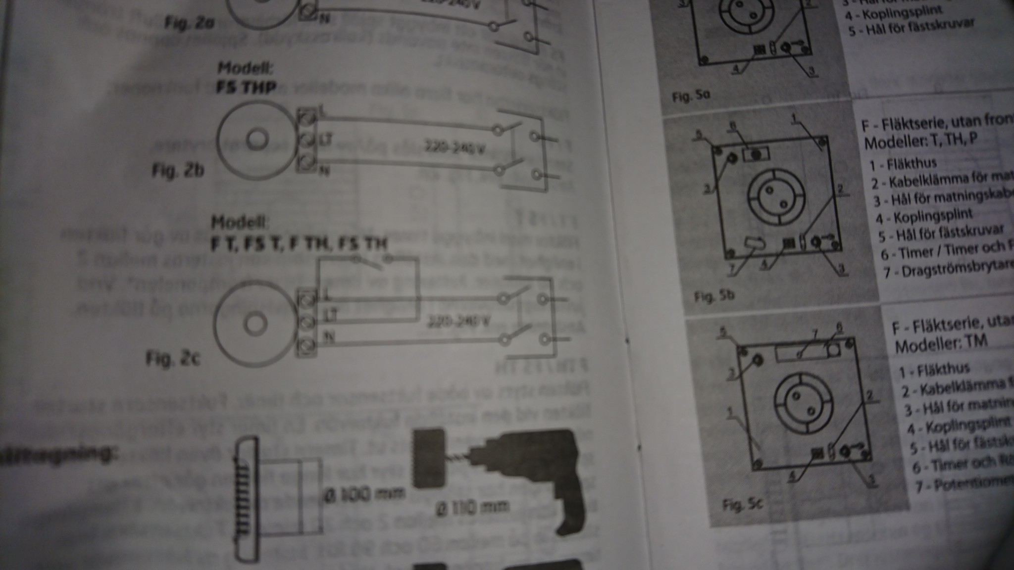

Bytte fläkt till en likadan och funderar nu om den är kopplad rätt.
Denna fläkt är det.
För att få timern att fungera så ska man koppla såhär, schemat ovan borrmaskinen
Instruktionsdiagram för badrumsfläktens elektriska kopplingar och timerfunktionschema.
Jag har kopplat såhär
Badrumsvädrare monterad på vägg med öppet elanslutningsområde och synliga ledningar och kopplingsklemmar.
Är det rätt?
L
Är bara 2 trådar till den förutom jord som inte behövs , för att få timer behövs en tråd till , som kan få spänning från tändtråd t( samma som tänder belysningen ) om det är samma propp som är till dessa
Det är rätt kopplat för att fuktsensor och eftergångstid (timer) ska fungera.
Vill du även kunna starta fläkten manuellt behövs en tändtråd via strömbrytare till LT.
Kabelmanteln ska ligga under dragavlastningen på bild, även om det ser ut att vara en installationskabel som inte behöver dragavlastas. Man ska hur som helst inte klämma ledarna sådär.
