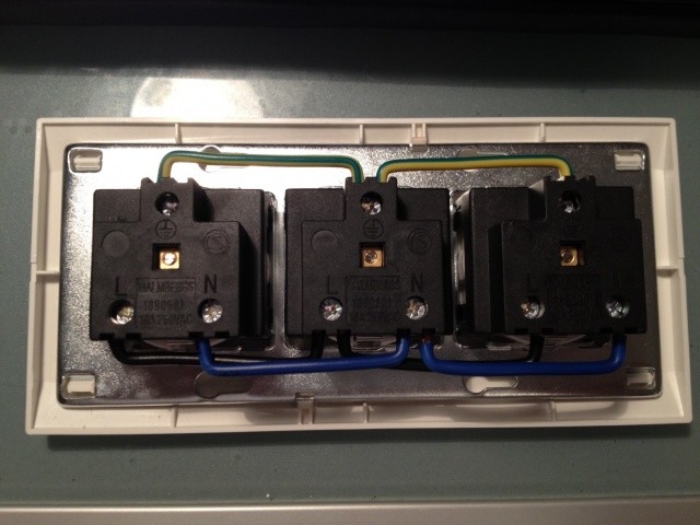

Jag håller på att renovera om mitt kök och jag tänkte installera nya ljusskenor och ett hörnvägguttag. Jag har GUL, BLÅ, BRUN ut från väggen. Min undring är dels hur jag kopplar in det i min dosa (se bild) och sedan hur jag kopplar vidare från dosan in i ljusskenan. Vad jag har förstått så är uttaget seriekopplat, men där slutar min kunskap.
Tack på förhand!
Tack på förhand!
Uttagen är parallellkopplade. Du kan koppla inkommande ledningar på de lediga plintarna på det vänstra uttaget och utgående på det högra eller tvärrt om. Om du tittar på det mittersta så ser du hur det finns två ledare på varje plint.
brun med svart, blå med blå och gul/grön med gul/grön. Men du kommer ha ständigt ljus på skenan om du inte sätter en brytare före den också.....

Ah, nu ser jag. Tack ska du ha!
