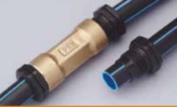

En PRK-koppling går ju att ta isär.
I nya installationer så ska blå kompressionshylsa användas.
I äldre var det inget krav.
PRK-koppling med blå kompressionshylsa och rör, inom bygg- och renoveringsprojekt.

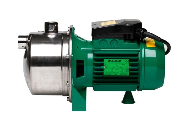

Gamla pumpen har en invändig gänga, den nya pumpen har en utvändig gänga. Jag hade annars gärna använt gamla kopplingarna såklart, men jag får inte loss dem.

Med en rörtång så är det inga problem att lossa dessa 25-gängor på pumpens tryck & sugsida..
Vilken variant har du köpt på nya pumpen?
Utvändig gänga? 🤔
Grön elektrisk pump med metallbehållare och sladd.
Krilleman
utmarkabon Jakub Kollar skrev:
@Krilleman den här har jag köpt:
[länk]
Utvändiga gängor.

Jo en vanlig PRK-koppling som du har på både sug & trycksida går att demontera.

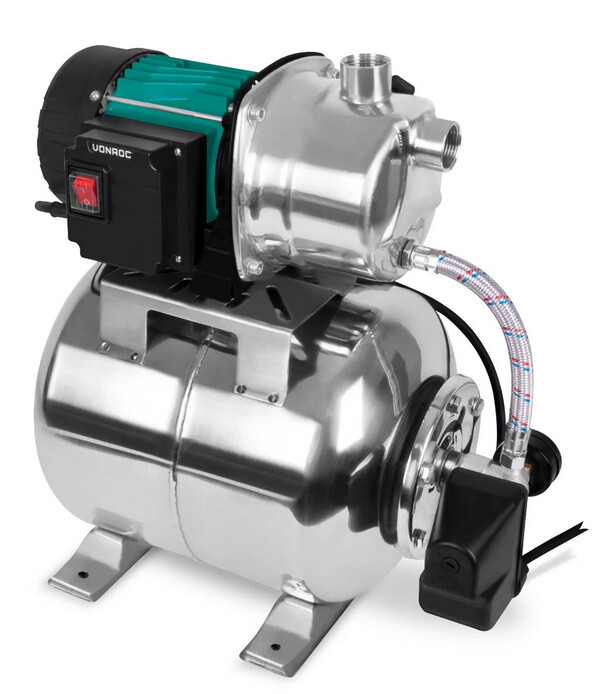

2. Jag vill ha automatiserat bevattningssystem i växthuset och då behöver jag en pumpautomat.
Är det enkom en pumpautomat du behöver går den att köpa på billigare ställen...
Snabb googling på "pumpautomat" gav denna:
https://vonroc.se/hydroforpump-set-...MIm9fRxauDjgMVu2yRBR0A2xbjEAQYBCABEgIlw_D_BwE
Dessutom för billigare pengar och du kan återanvända dina befintliga kopplingar utan extra inköp.
(Förutom lin+locher då)
Hydroforpump från Vonroc med trycktank och motordel som används för vattenförsörjning, avbildad på ett diskussionsforum om byggprojekt.
Sådana har jag också tittat på, men de är väldigt stora och jag måste tänka på att pumpen måste vara inomhus när frosten kommer. Vet inte vart jag skulle ställa den stora med inbyggd vattentank helt enkelt.
