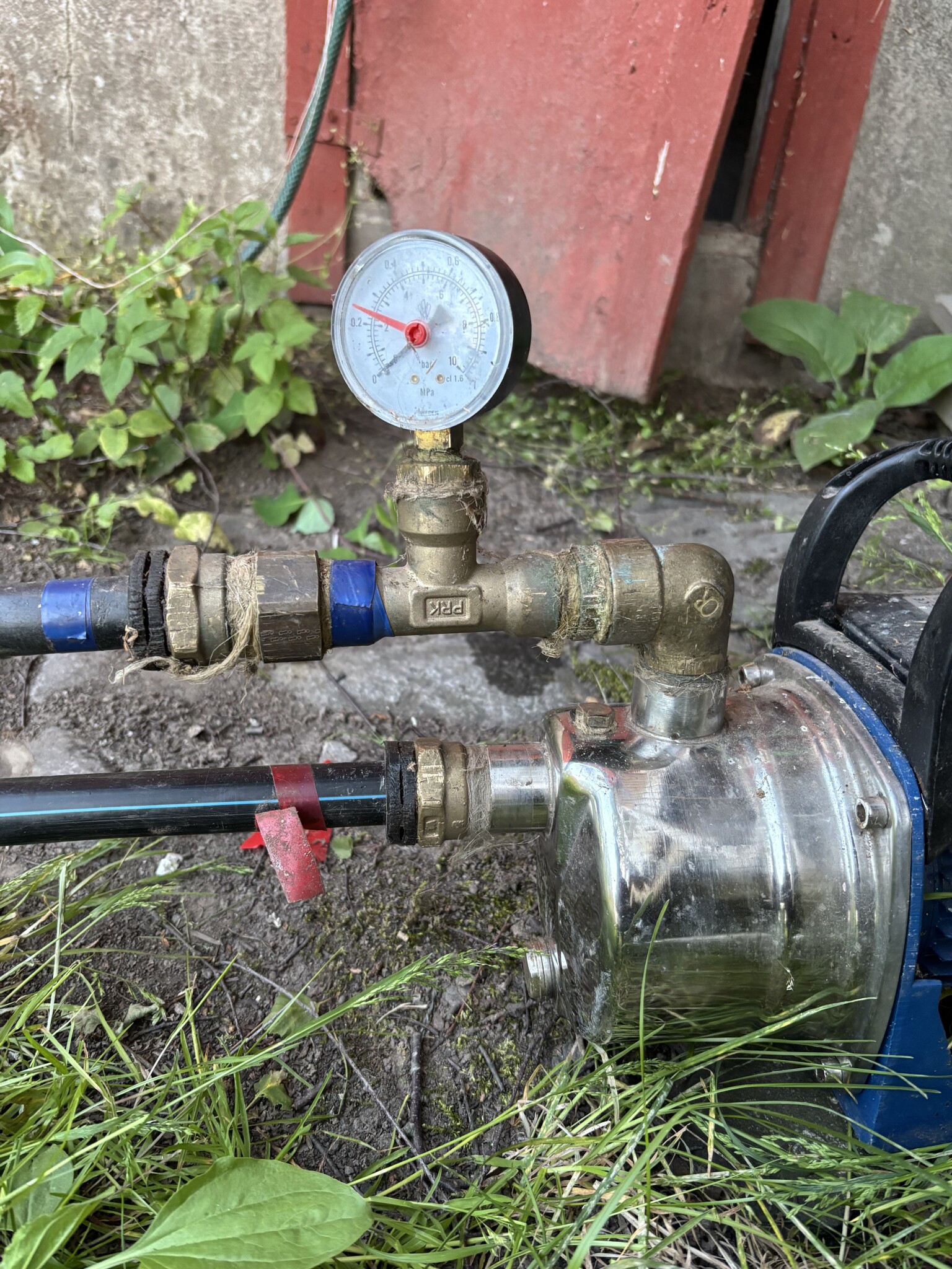

Jag är nybörjare och rätt oerfaren när det kommer till dessa saker. Jag har en vattenpump som med högsta sannolikhet är trasig och jag vill köpa en ny pump. Jag kan dock inte montera av slangarna ifrån pumpen. Vilket verktyg är mest lämpligt? Jag har försökt med vattenpumpstång/polygriptång men det är helt värdelöst.

Tack, jag får testa med en sådan. Hur tar jag av den övre L-formad dock? Den verkar vara helt fast. Blir det inte enklast att bara skära av slangarna från pumpen?
Visst, kapa slangarna är ju enklast men jag trodde du villa kunna återanvända kopplingarna(?) Den vinklade anslutningen får man dela upp i två steg för att lossa. En kraftig rörtång borde gå att vrida loss den med från pumpen. Sedan får du köpa lite lin och gängpasta för återmonteringen.

Jag har spenderat ett antal timmar på att lösa hur man kan koppla 25mm PEM slang till den nya pumpen. Har ni några förslag på lösningar?

Tack @iMicke! Tyvärr så finns den inte på min lokala Bauhaus och andra fysiska butiker, bara för online beställning hos Rinkeby Rör.

Tack, då beställer jag den riktiga grejen.
En sista fråga: är detta en plastvariant avsedd för samma sak som kan funka i mitt fall?

På bauhaus skulle du kunna köpa den här
https://www.bauhaus.se/klamringskoppling-vatette-rak-invandig-dy28xg1
Det är samma koppling som jag länkade till först, men utan anpassningshylsan till 25mm PEM. Den måste kompletteras med en sådan här för att funka
https://www.vatette.se/produkter/kopplingar/vatette-pe/product/fg0605484/pe-plasthylsa-dy28x25
Tyvärr har bauhaus inte den hylsan, så i så fall måste du hitta den någon annanstans.
Det är nog enklast att beställa rätt grej ifrån Rinkaby.
För att få det tätt mellan pumpen och kopplingen så kommer du också behöva någon form av gängtätning. Lin och locherpasta är bäst men jag har förstått att många använt Loctite 55 också.

Du behöver inte köpa nya kopplingar, återanvänd dom gamla!Jakub Kollar skrev:
Tack!
Köp en ny pump med vanliga 25-gängor likt din befintliga.
25-gänga är rätt så standardiserat på dessa enheterna.
Börja med att lossa dom svarta muttrarna på dina PRK-kopplingar.
Kapa INTE slangen.
Gänga ur alla anslutningar.
Montera tillbaka i omvänd ordning, täta gängorna i pumpen med lin+locher.
Klart.
