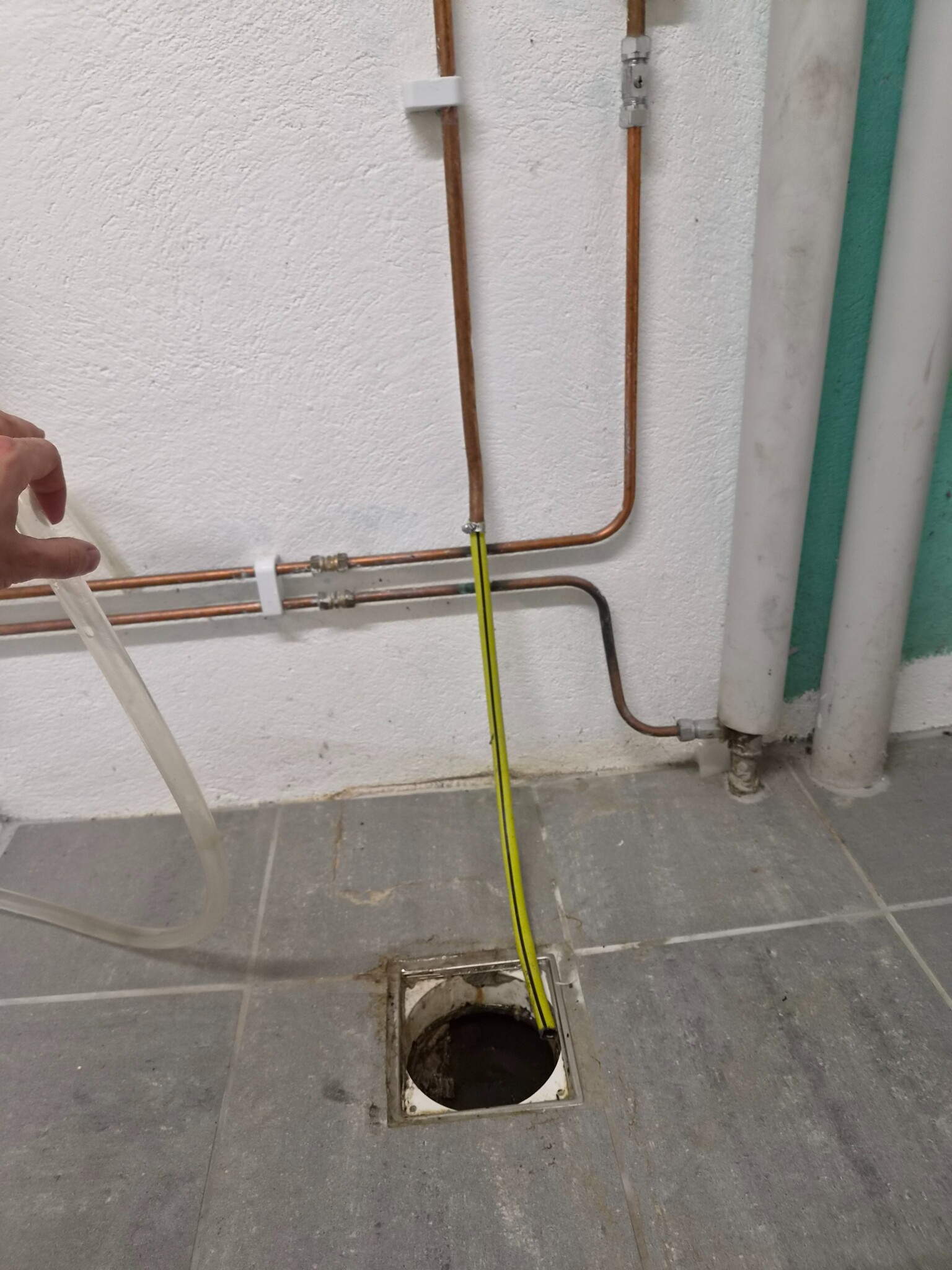

Har den senaste tiden noterat en droppande stril vatten från den slang som går från bergvärmepumpen till golvbrunnen i pannrummet.
Pannan fanns i huset när vi köpte det och måste erkänna att jag inte kan något om värmepumpar än mindre om den som står här hemma.
Känns konstigt att det ska droppa hela tiden?
Tagit lite bilder på hur det ser ut.
  • Hand håller en transparent slang som sträcker sig från bergvärmepumpen till en golvbrunn i ett pannrum med metallrör och plattgolv.

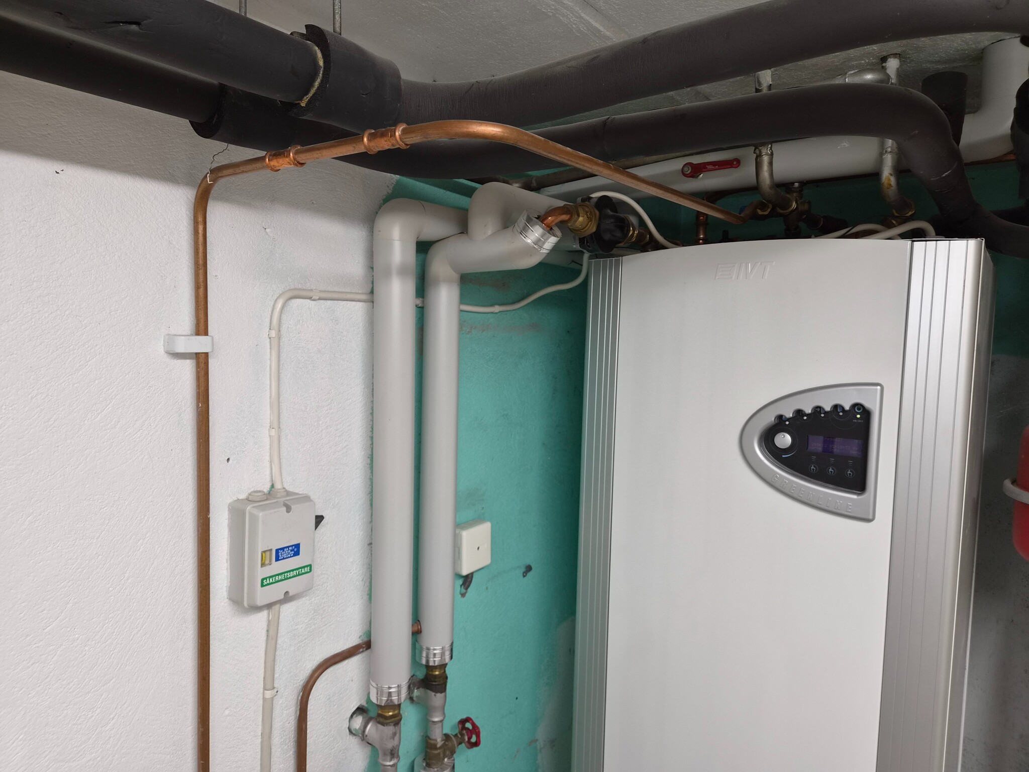

  • Bergvärmepumpens rörkopplingar i ett pannrum, med röda och blåa handtag på ventiler.

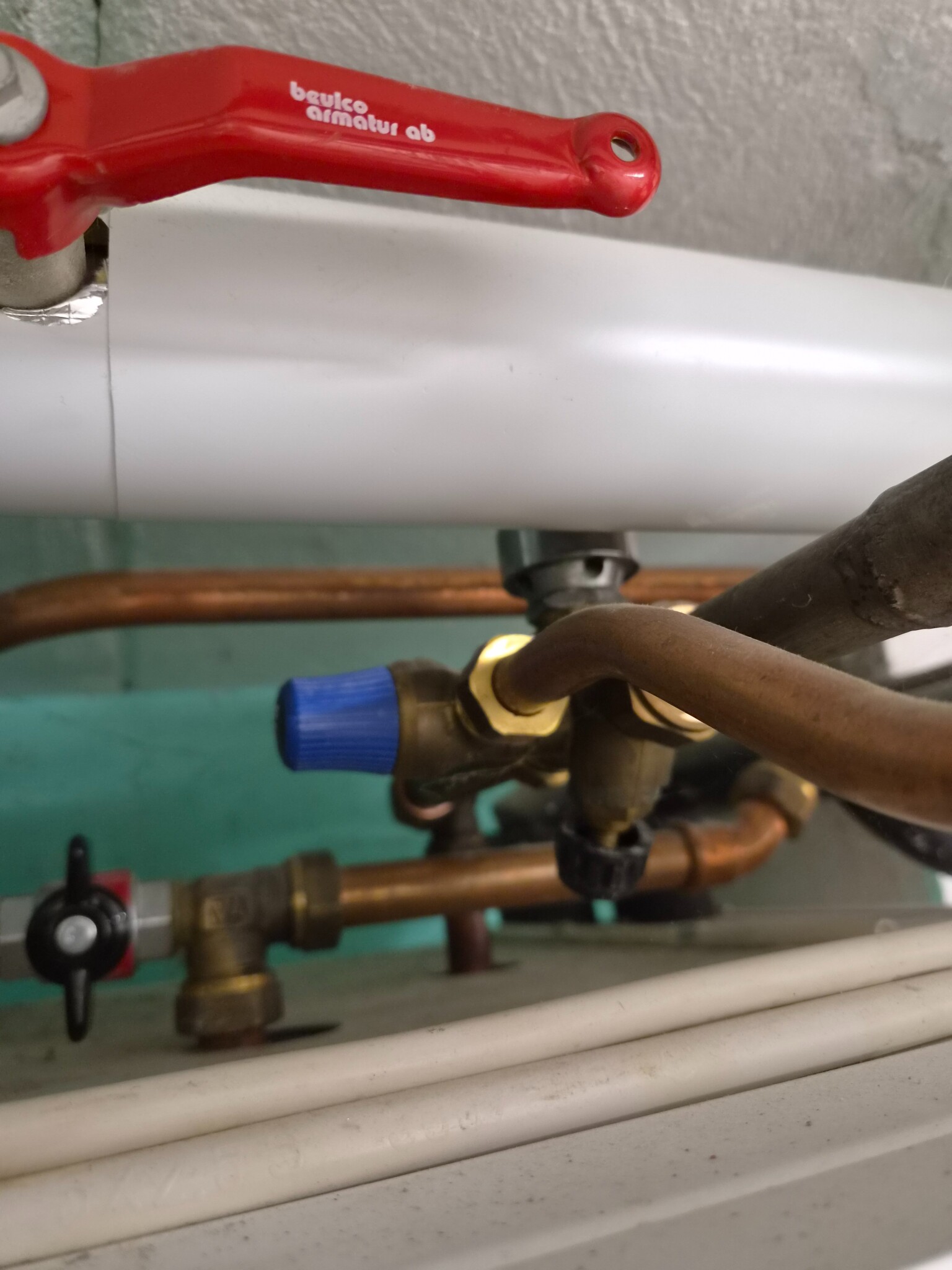

  • Bergvärmepump i pannrum med koppar- och plaströr anslutna, samt en synlig slinga som kan orsaka läckage.
Är säkerhetsventil på tappvattensystem. Ska inte droppa hela tiden ev bara runt när värmepump värmer varmvatten. Ev kan man försöka vrida den blå ratten å spola bort skräpet om det är det som gör att det läker annars bara byta som gäller
Den blå saken är en säkerhetsventil. Man testar den genom att vrida på den. Då kommer det lite vatten en kort stund och stoppar direkt. Vrid den några "snäpp" 1-2 varv och kolla om det slutar droppa sedan.
