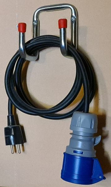

Koppla V2L (vehicle to load) från elbil till hus vid strömavbrott
Hej,B Beida skrev:Hej Martin,
Jo, jag såg passagen i manualen om förlängningssladd och resonerar att i värsta fall så bör ju den enklaste implementeringen falla under detta, dvs indragning till ett uttag för enskild förbrukare och kanske kapslad belysning.
Jag är inte heller så säker på att standarderna V2L V2H och V2G är helt definierade ännu (fast jag vet ej!). Den första/äldsta referensen jag såg (sorry, hittade ej nu) framhöll istället skillnaden som att V2H och V2G var "bidirectional" medans V2L inte var det. Så det känns som det fortfarande är intressant att iaf titta på specifikationerna för den enskilda V2L-adaptern.
Det skulle även vara intressant att veta om det är Hyundai som byggt upp anläggningen i stugan ( [länk] - "Ioniq"-texten på väggen föreslår ju nästan detta), för då känns det ju som att definitionen av begreppet förlängningssladd är tämligen bred (dock verkar ju systemet beskrivas som ett enskilt system, inte kopplat till annan existerande anläggning).
Om Ioniq 5 V2L-adaptern i slutändan bara bör användas för en enkel lösning ("förlängningssladd", i.e. nödbelysning och uttag för enskild brukare) så nöjer jag mig med det och det kommer fortfarande vara ett välkommet tillskott de gånger strömmen går.
Tack för input!

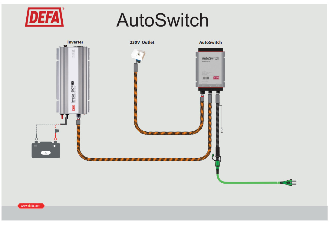

Instämmer med det ni säger, det jag blir lite konfunderad över är hur Defa kan sälja en produkt som enligt produktdokumentationen är till för att växla en 230v matning i ett fordon mellan en onbord inverter och koppling mot fast nät via kabel. Om man ser ett scenario (om än något osannolikt och extremt men för poängen beskrivande) där
1. Bilen inkopplad i uttag i väggen.
2. Strömen går till fastigheten.
3. Autoswitchen växlar över till bilens inverter (se bild).
4. Kortslutning uppstår mot jord i utr som är kopplad i bilen.
5. Denna ström bör leta sig in i fastighetens jordsystem.
6. Fastigheten har inget eget jordtag då detta inte är standard.
7. Letar sig ut till nätägarens jord vilket har ovan nämnda problem.
Hobbyelektriker
· Värmland, Molkom
· 27 004 inlägg
Som du ser av bilden så är den avsedd att växla ett uttag mellan två olika strömkällor, dvs en eller ett fåtal enskilda förbrukare. Dessa ska inte ha någon kontakt med elnätets skyddsjord. Jag är tveksam till om den uppfyller kraven på en reservkraftsomkopplare för matning av ett helt hus, där elnätets skyddsjord är sammankopplad med husets skyddsjord.

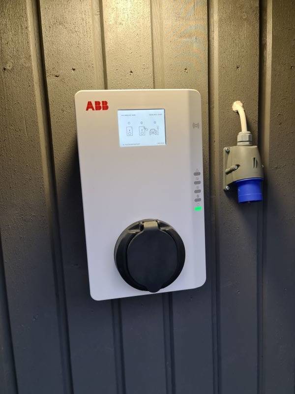

Har ni fått någon mer info från Hyundai / Kia ang spec på anläggningen de körde i sitt Todays Office koncept? Jag går i samma tankar som er andra att använda min Ev6 som reservkraft. Blir ju bra mkt mer intressant framöver om timspotpriserna håller sig billiga under nätter. Då kan man ladda upp bilen fullt under natten och sedan köra V2L (1-fas) till huset under dagtid när elen är svindyr. Får vara noga med att man snålar på elen och inte kör tvättmaskin och tumlare på samma gång.
Snackade lite med min elektriker idag och att installera prylarna för reservkraft är inga problem, men han ville också ha mer info om vad det sitter för prylar i bilen som matar ut 3.6kw. Hittade en tråd på nätet som iallafall verkar bekräfta att strömmen är i princip en ren sinus-våg från bilen.
Med vänlig hälsning, Tobbe
Hej Tobbe,T Tobias Aschbacher skrev:Hej,
Nej, jag har tyvärr inte lyckats få mer information av Hyundai ännu.
Har därför enbart V2L som ett enkelt slutet system för enskilda brukare för användning vid strömavbrott på rekommendation av elektrikern. Tänkte att jag avvaktar något med att bygga ut systemet och ser om Hyundai/Kia kommer med en tvåvägsladdare med V2X-lösning.
Dela gärna med dig av erfarenheter om du sätter V2L från Ev6:an med reservkraftsomkopplare!
