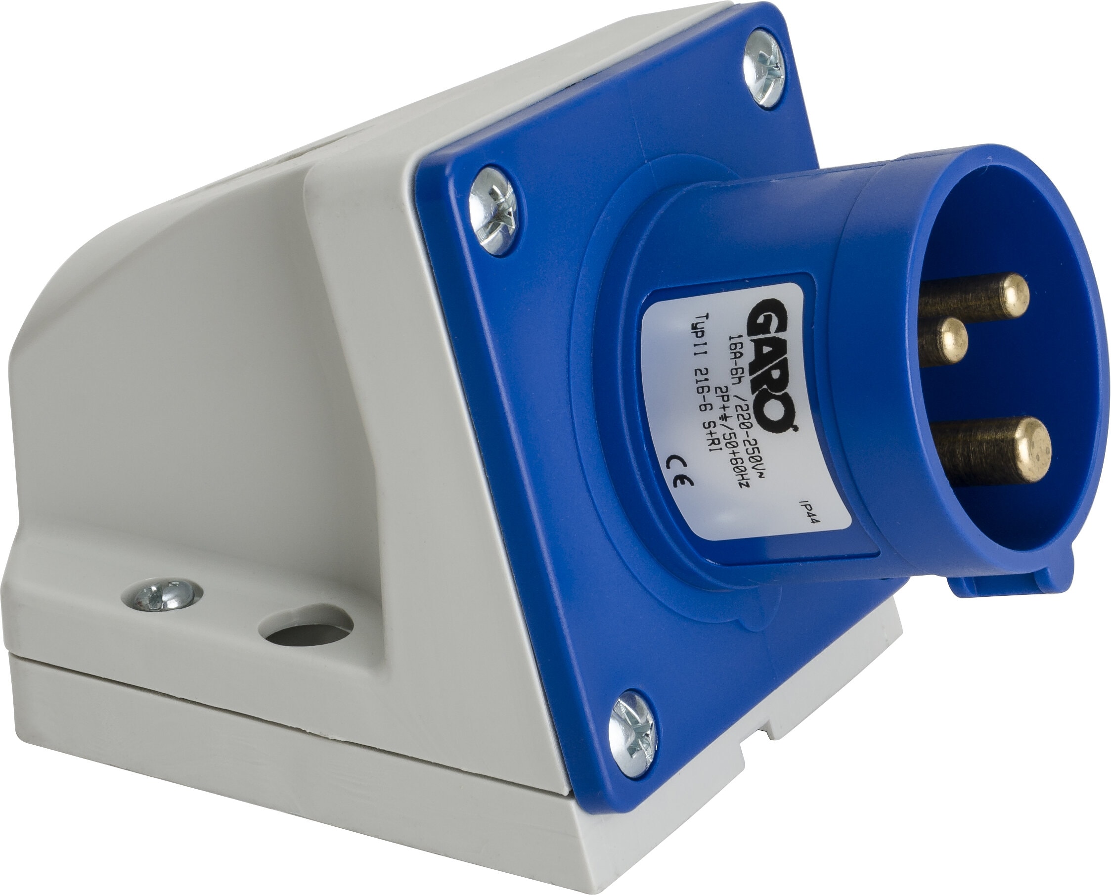

Inmatningen sker med ett 16A apparatintag, troligtvis det du avsåg (se figur)
https://www.verktygsboden.se/pub_im...it&height=1024&type=webp×tamp=1636975773
Avsäkring/skydd är ett bekymmer eftersom kortslutningsströmmen vid ett fel är begränsad. Det kan vara så att den ” 3.6 kW 230-volts adapter” du har, så finns någon typ av kortslutningsskydd.
[länk]

Tack Bo och Martin för råd och tipsBo.Siltberg skrev:
I ett normalt intag för reservkraft skiter man i skyddsjorden från strömkällan. Detta för att man inte kan lita på att alla slags generatorer som ansluts har en fungerande skyddsjord. Istället tar man nollan, eller ena polen, och använder som PEN och så skapar man sin skyddsjord i anläggningen. Eventuellt skyddsjordar man sedan generatorn ifrån anläggningen. Det är därför ett jordtag måste anslutas till anläggningen, nära intagspunkten. Så måste man även göra för att ansluta generatorn till en TN-C-anläggning. Specifika lösningar för specifika strömkällor behöver därför hanteras med omsorg, t.ex ett låst intag eller nåt.
Jag tror jag följer med till viss del - Jag försöker sammanfatta vad jag läser ut, så är det enklare att peka ut vad jag fått om bakfoten
Som jag förstår det så är det inga egentliga frågetecken att använda V2L som ett slags IT-system, t ex enligt följande:
- CEE intag vid laddplats som leder in till ett helt separat/avskilt elsystem i huset (helt frånkopplat från befintlig elcentral och jord),
det slutna systemet kan då t ex innehålla ett mindre antal inkapslade ljuskällor och möjligtvis ett uttag för enskild källa (avskild från vattenrör och jordpunkter) för användning vid strömavbrott.
Jag ser i V2L-manualen att det står "Use the power plug with ground connection.", så jag antar att jordledaren från V2L-adaptern då används i det enskilda uttaget (är denna då troligtvis via högimpedans?).
Alternativet är (enligt länkad post) att jorda V2L-systemet, enligt:
- CEE intag vid laddplats som leder in till ett helt separat/avskilt elsystem i huset, men som delar jord med befintlig elcentral. Ett jordtag bör då även anslutas till elsystemets jord, för att säkerställa att systemet fungerar även om något skulle ske med nätägarens jord.
- V2L-systemet är troligtvis mittjordat, varför vi tar ena polen och använder som PEN och så skapar man sin skyddsjord i anläggningen. Jordledaren i V2L-systemet "ignoreras".
- V2L-systemet kan sedan användas som separat elsystem brevid existerande elanläggning i huset, alternativt kopplas till enskilda enfasgrupper med hjälp av reservkraftsomkopplare, enligt konstens alla regler.
Mina tankar kring sista lösningen är ifall det finns några risker med jordtaget med avseende på V2L-källan, dvs 800V batteriet i elbilen bör vara mittjordat och inte jordat till chassit (av förklarliga skäl
Vidare, har inte så mycket erfarenhet av jordtag förutom från armén, och där t ex mest från generatorer och vid bränslehantering (t ex vid mobila tankplatser) och där var det mer erfarenhet än teori som gällde. Jag undrar om det finns några begränsningar med avseende på att det gäller en mindre villataomt (700m2, svårt att dra slinga runt huset, dock "bra fuktig lerjord") och vad som sker med alla grannarnas jordning vid eventuellt fel hos nätägaren (dvs kommer mitt jordtag då att belastas av alla kringliggande fastigheter och finns det något man måste tänka på med avseende på detta)?
Just nu så verkar det som att det enklaste att göra är att sätta ett låsbart CEE-intag brevid laddboxen och dra ledare till huset samtidigt som laddboxen installeras. Då är det ju fritt att sedan välja om det blir ett väldigt enkelt IT-system med några kapslade ljuskällor (enligt ovan), eller ett större system med jordtag, när jag och elektrikern känner att alla frågetecken är tillräckligt besvarade med avseende på V2L-källan.
Här är en länk som iaf visar att det verkar fungerar att använda V2L-adaptern i fråga i ett "större system" (ej enbart enskild källa): https://feber.se/bil/bilen-som-kan-ge-el-till-en-stuga-och-ett-dass/430987/
Ett flertal förbrukare i olika byggnader samt luftvärmepump med utedel tycks ju hinta om att de har ett jordtag, men å andra sidan verkar alla ytor inomhus vara icke ledande, så kanske dumt att ta det 100% för givet
Igen, Tack!
