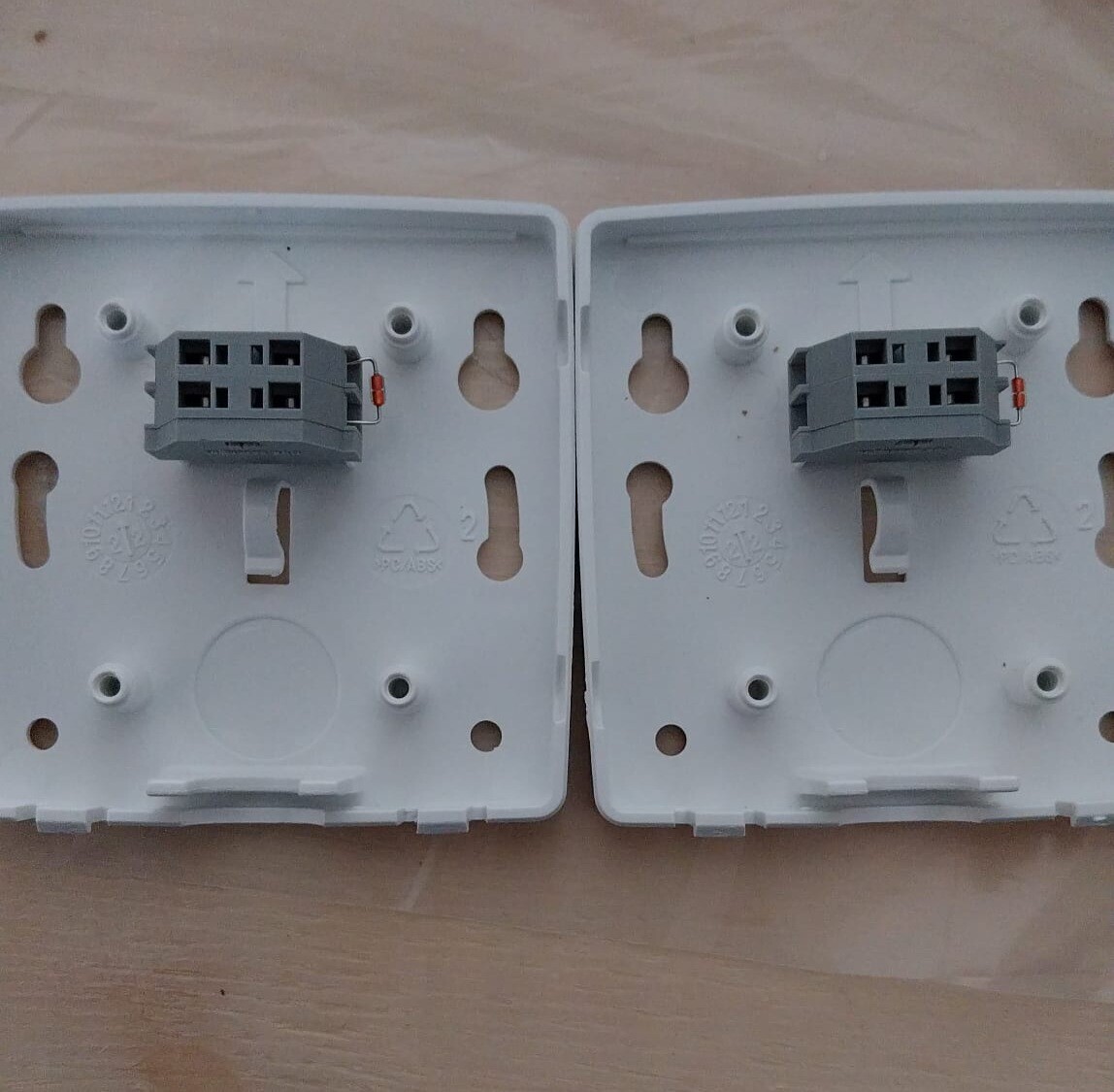

Ska koppla en ny utegivare med nytt kablage till min nya pump.
Står i Nibes installatörshandbok att man ska använda 2g0,5mm2 mellan utegivaren och pumpen.
Har dock en fråga;
Sett på nätet flertalet gånger att "folk" kört 4 trådar, tvinat 2 o 2 sedan kopplat i utegivaren. Får man göra så finns fördelar med det?
Vidare har jag inte fått något att gå på gällande kopplingsscheman.

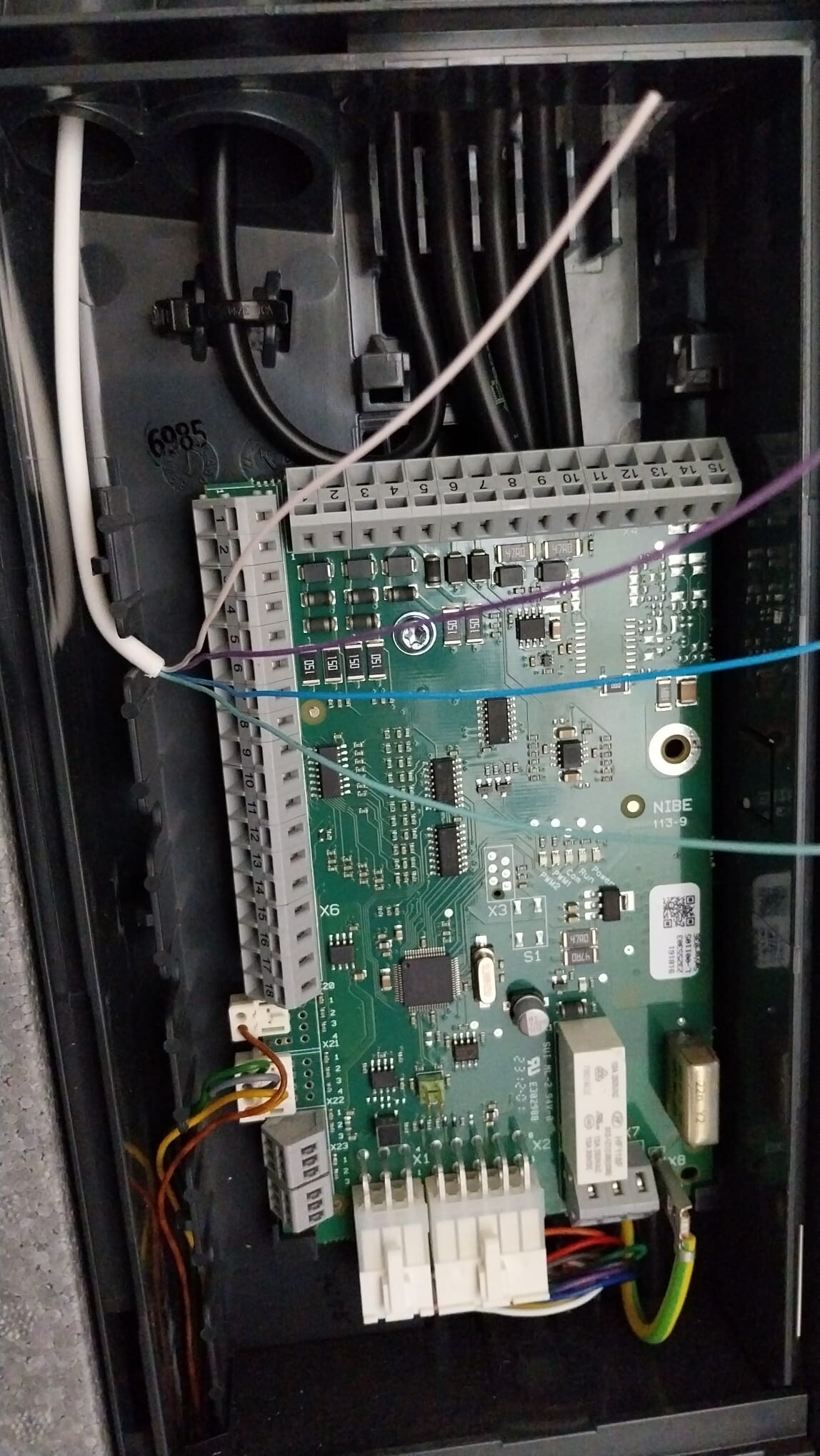

Nibe F730 säger att endast 1 tråd i X6-1 och 1 tråd i X6-2. Men sedan finns inget gällande utegivaren... någon som kan hjälpa mig vad gäller?
  • Kopplingsschema av en kretskortspanel med flera anslutna kablar för ett Nibe-system, inklusive X6-1 och X6-2 terminaler.
  • Två vita väggfästen med grå kabelklämmor för elinstallation, avsedda för att koppla utegivare till värmepump.

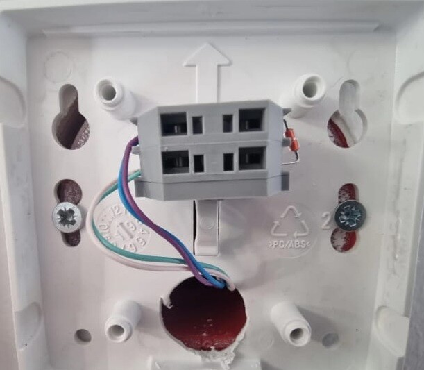

  • Anslutningsbox för utegivare med kablar i olika färger monterade; diskussion om rätt kopplingsschema till Nibe värmepump.
Om du har fyrledare av den typen så kör med två och två tvinnade så slipper du ha lösa ändar spretande som kan hamna där man inte vill ha dem på sikt. Du kommer då också nära den area du sett i anvisningarna.
Annars rent tekniskt skulle du kunna använda bara två av de fyra också men finns ingen anledning snarare tvärtom.

Ok, det står att man ska använda 0,5mm2. Tvinar jag 2 så blir det lite större än 0,5mm2 då kabeln jag har är 4x1x0,5.... men det ska väl gå?
Nu är det så att för den typen kabel anges diametern och inte arean på ledarna så med två ihop hamnar du nära de rekommenderade 0.5 mm2.

Nej du kan ta runt 10 mm och stick inte in så långt att isoleringen kommer i vägen. Nu är det heller inga höga spänningar här så att du ser lite av ledarna är inget problem.

I utegivaren finns det något specifikt kopplingsschema som ska följas eller är det bara viktigt att samma trådar tvinats och sedan kör in rätt par i vilken ingång som helst?
H Harey skrev:
Ok, o sista frågan.
Håll bara rätt på paren så spelar det inte någon roll till vilken plint du ansluter.
