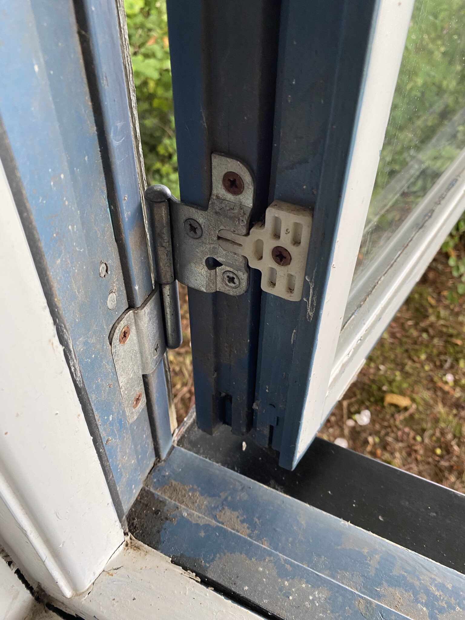

A anna_kristina #1 Medlem · 37 inlägg 12 jul 23:49 anna_kristina Medlem 37 inlägg 12 jul 23:49 #1 Hur delar man dessa kopplade fönster? Inloggade ser högupplösta bilder Logga in Skapa konto Gratis och tar endast 30 sekunder #fönster #kopplade-fönster
Intet #2 Medlem · 7 374 inlägg 13 jul 00:03 Intet Medlem 7 374 inlägg 13 jul 00:03 #2 Våld. Stick in något emeällan och bend. Redigerat: 2026-07-13
A anna_kristina #3 Medlem · 37 inlägg 13 jul 09:01 anna_kristina Medlem 37 inlägg 13 jul 09:01 #3 Intet skrev: Våld. Stick in något emeällan och bend. Du är säker? Inget som ska skruvas på eller vridas?
A AndersS #4 Husägare · Kalmar Län · 27 608 inlägg 13 jul 09:07 AndersS Husägare Kalmar Län 27 608 inlägg 13 jul 09:07 #4 Borde fungera att bända lite, hjälper inte det skruvar du bort plastbiten på innerbågen, ser ut att bara sitta med en skruv.
snaggletooth #5 Medlem · F · 6 919 inlägg 13 jul 09:12 snaggletooth Medlem F 6 919 inlägg 13 jul 09:12 #5 Sen kan färgen ha gjort att bågarna bekat ihop lite grand vilket ofta kräver lite mer än milt våld.
