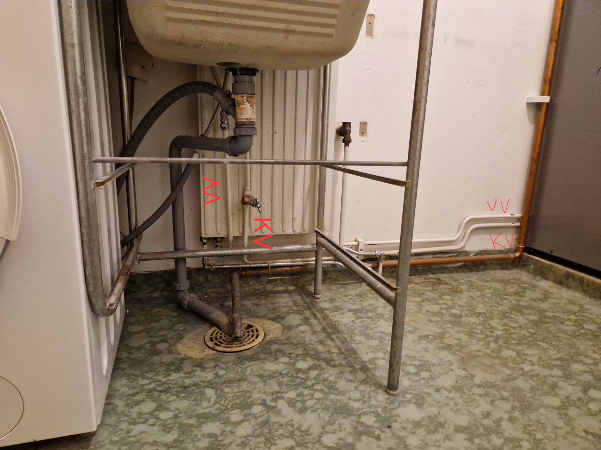

Det kommer hantverkare för att lägga nytt golv i vår tvättstuga imorgon (ja, är ute i sista minuten), har rivit ut allt utom diskbänk och tvättmaskin.
Tvättmaskinen bör jag väl kunna koppla ur iom att jag stängt ventilen på blandaren.
Men för blandaren i sig är jag osäker - finns en ventil (som sitter som berget iof) på kallvattenröret, men varmvattnet verkar komma rakt från beredare som står bredvid.
Hade jag behövt stänga huvudvattnet och sen "tömma" allt varmvatten innan jag kan koppla ur blandaren?

Finns ingen annan fungerande ventil får du stänga av vid mätaren. Tömma ur allt varmvatten ska inte vara nödvändigt om inte beredaren ska flyttas; det kommer inte rinna ut speciellt mycket när rören kopplas loss om det är trycklöst.
Sen får du skaffa lämpliga fördelar för att plugga rören till blandaren. Kan du demontera blandaren från är ju ett alternativ att du monterar tillbaka den utan bänken. Klar nödlösning men du har ju tiden emot dig..

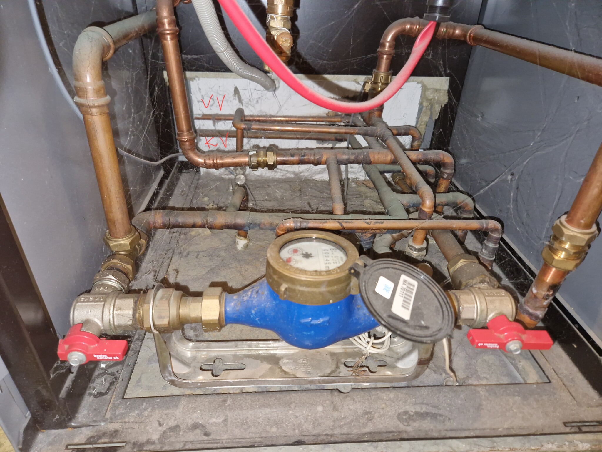

Provade att stänga huvudventilen nu (den högra bredvid mätaren på bilden), kommer fortfarande liiite vatten, men det kanske är ok?

Sätt dig en ventil sen när du ändå håller på, om det inte finns dvs
Det kan det göra, dels har du vatten i systemet som trycker på. Ibland läcker avstängningsventilerna lite.B Badboyrune skrev:
Och det stämmer att kallvattnet ger varmvattnet tryck.
