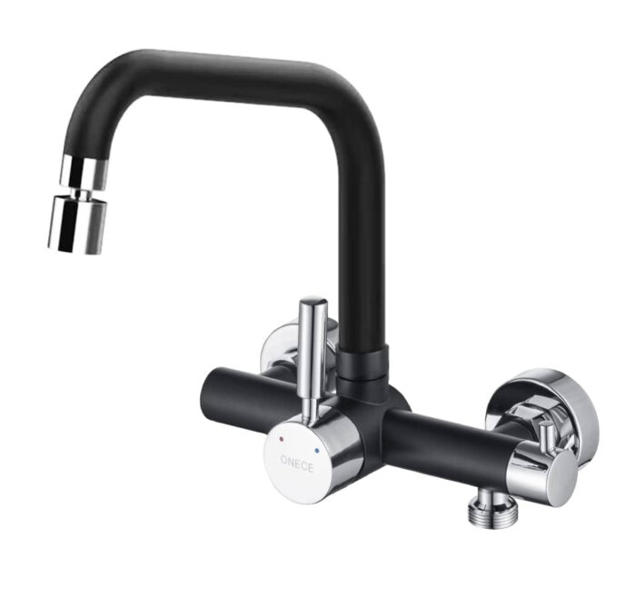

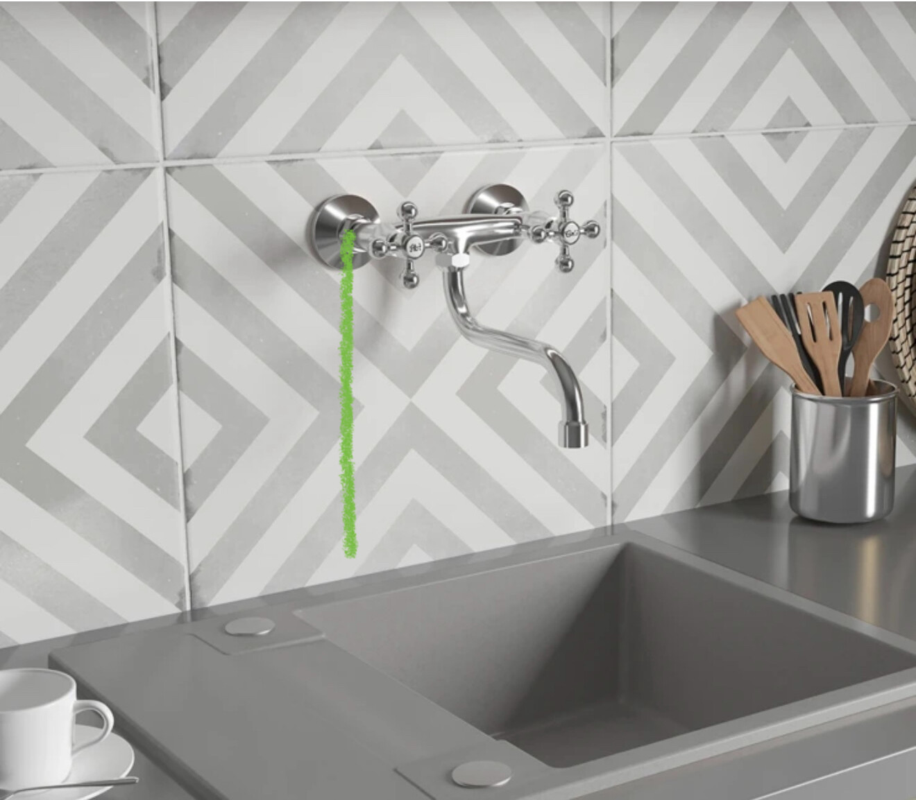

Jag bor i ett funkishus som inte renoverats sen det byggdes. Jag vill göra om mitt kök och installera en diskmaskin men har problem med vattenrören. Just nu kommer vattnet genom väggen direkt in i en vägghängd köksblandare. Alla rör går inne i väggen.
BRF:ens hantverkare har sagt att mina alternativ är
A) att riva upp väggen, och dra nytt rör till stammen vilket tydligen är emot reglerna för att man får en skarv inne i väggen, och stå oförsäkrad
2) köpa en köksblandare som man kan koppla på en diskmaskin på.
Hantverkargubben är inte helt pålitlig så jag vet inte om det stämmer. Finns det blandare man kan sätta ett rör på och dra ner genom diskbänken till en diskmaskin? Det kommer ju bli superfult.
Mycket tacksam för alla råd och idéer!

Det enda typen som passar är sådan som monteras mellan vägganslutningen och blandaren, tex följande för cc160,
https://www.trio-perfekta.se/productvariation/8229253
Vad har du för cc-mått på anslutningarna idag?
Jag tippar på att det är cc160, som är svensk standard, cc150 är europeisk standard.
Engreppsblandaren du visar i föra inlägget har cc150.
Sen ska alla tappvattenarmaturer, kopplingar mm som används i tappvattensystem klara minst 10 bars vattentryck.
Med tex följande blandare
https://www.fmmattsson.com/sv/köksblandare/9000e/81330250
Samt följande extraanslutning
https://www.fmmattsson.com/sv/tillbehor/badrum/31970000
Så byggs det inget extra på djupet
