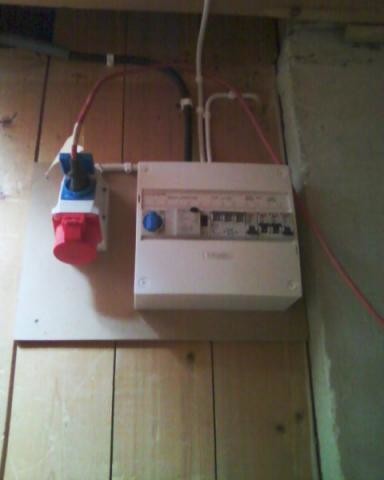

Ja, skjut mej nu, men jag har just lagt ihop N och PE till undercentralen på PE skenan i den matande centralen. Kan faktiskt inte inse vad som skulle vara fel med det.
Helst skulle jag velat mata kabeln via en existerande 300 mA brandskyddsautomat, men var lägger man tidsselektiviteten, i den överordnade eller underordnade JFBn?
Här är fö en bild på undercentralen, komplett med "cementblandaruttag"
(All kabeldragning är temporär så skäll inte på klamringen!!)

Bästa kopplingen för trådskaparen är att koppla PE till PE, N till en 300mA tidsselektiv jordfelsbrytare. Om han inte har en sådan JFB för stigaren till undercentralen så ansluter man stigarens N-ledare till en N-skena som inte går över jordfelsbrytaren.Om han har inkommande 4-ledarsystem är detta en N-skena som är elektroskt kopplad till PE-skenan. Vid inkommande 5-ledarsystem är den kopplad till inkommande N.

precis så har jag också gjort, ser inget fel med det jag heller.
har huvudcentral som matas med 4-ledare och har gått ut med en enfas 3-ledar-stigare, L genom en säkring utanför HC's JFB, PE bland de andra PE på PEN skenan, och N bredvid de andra N ledarna på PEN skenan.
på skruven längst till vänster kommer inkommande PEN, bredvid den en utgående N till HC's JFB, och sedan denna utgående N till stigaren, sedan ytterligare 2 lediga skruvar till innan PE-ledarna börjar.

Vad är för slags HC - gammal diazed? I så fall finns det väl helt enkelt ingen nollskena som inte går över JFB? Det närmaste man kommer är nolledaren mellan jordskenan och JFB, dvs ett alternativ skulle kunna vara den plinten på JFB om det går att koppla in två ledare på den.mycke_nu skrev:

Det är en modern normcentral med tre JFB monterade så det finns ingen ledig nollskena för inkommande matning. Enda möjligheten att ansluta PE och N på utgående matning till UC är på PE-skenanBo.Siltberg skrev:Vad är för slags HC - gammal diazed? I så fall finns det väl helt enkelt ingen nollskena som inte går över JFB? Det närmaste man kommer är nolledaren mellan jordskenan och JFB, dvs ett alternativ skulle kunna vara den plinten på JFB om det går att koppla in två ledare på den.
Den dagen det blir TN-S fram till HC så får man väl byta HC samtidigt.
Före. Den närmaste ska lösa först. Men som sagt, man ska normalt inte behöva skydda huvudledningar.
