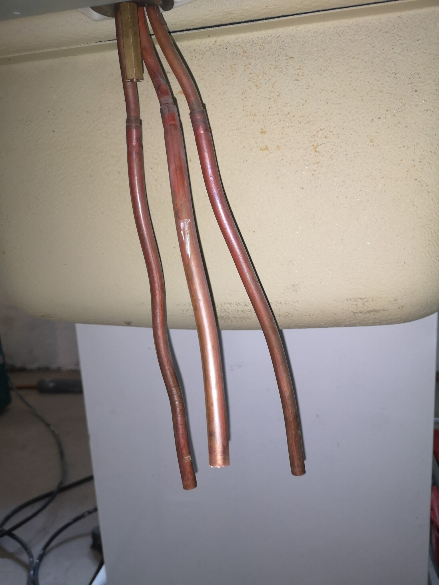

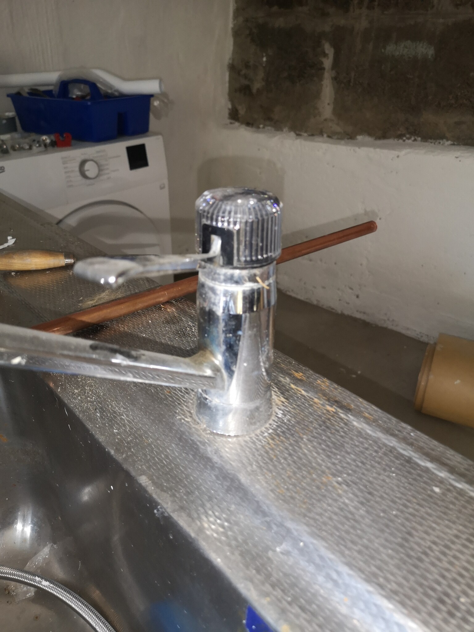

Hej. Jag har en vattenkran med tre rör ut. (Se bild)
När jag blåser i mittenröret och har kranen inställd på kalld så kommer du luft ut av det ene röret. När jag har kranen inställd på varmt och blåser i samma rör så kommer det luft ut av det andre röret.
Hur ska jag koppla detta till mina rör?

Det ena röret är diskmaskinsanslutning och används inte det så ska det pluggas. Inte säker, men det som går in i blandaren till vänster underifrån är VV och det andra KV. Du ska nog koppla med slang och då går det lätt att vända om det är fel.
