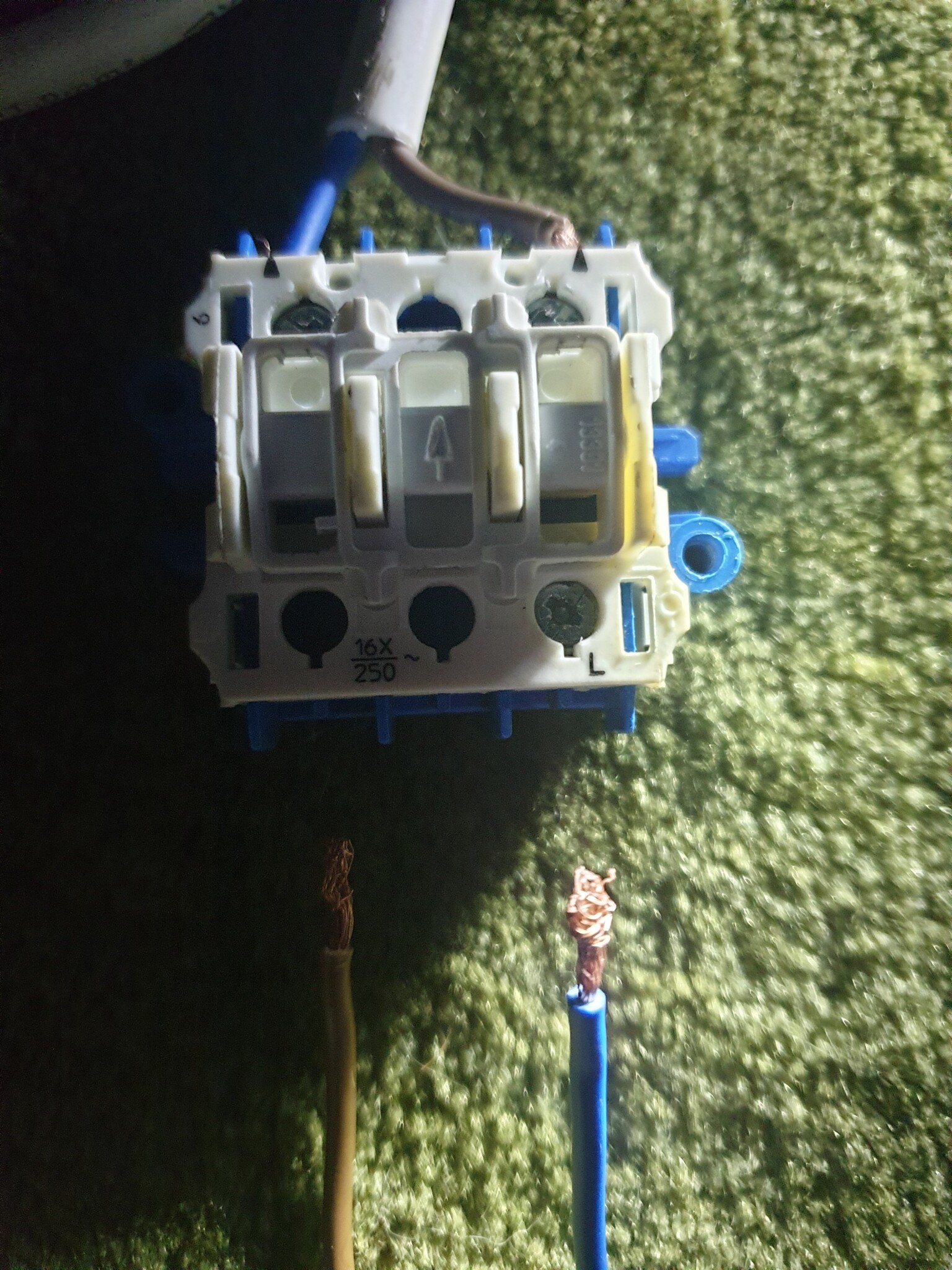

Nu framgår det ju inte vad som finns i andra änden av kablarna. Men troligen är den kabel som är ansluten felkopplad.
Funktionen för en brytare (egentligen omkopplare) som den på bilden, är att man matar ström till anslutningen märkt "L" (Live på engelska), sedan kopplar brytaren denna ström till den ena eller den andra anslutningen med pil ut, beroende på vilket läge knappen på brytaren har.
Skall man använda den som en enkel strömbrytare så skall alltså ström in på L, och ut till lampan från en av pilarna, den andra pilen lämnas oansluten.
Om vi gissar att du har en lampa i änden på någon av kablarna så skall den alltså få ström från en av pilanslutningarna. Sedan går det ström tillbaka i den andra tråden från lampan (kallas neutral, eller nolla, märks ofta som "N"). Den skall bara passera brytaren, brytaren har ingen funktion för neutralledaren.
Då kan man behöva koppla ihop nollan från lampan med nollan i matningen med en kopplingsklämma. Vissa brytare har extra "blinda" anslutninger för detta, alltså anslutningar som bara används för att koppla ihop ledare som inte har med brytaren att göra. Om de finns på brytaren är de ofta märkta med X eller B (=blind). Jag ser inga sådana symboler på de oanvända anslutningara på din bild.
Men det finns fler fel. Din brytare är avsedd för fast installation. men kabeln ser ut som en lampsladd som inte får användas i fasta installationer. Där skall man använda installationskabel. Det finns en mängd kabeltyper som är avsedda för detta, men den vi ser på bilden är fel typ.
