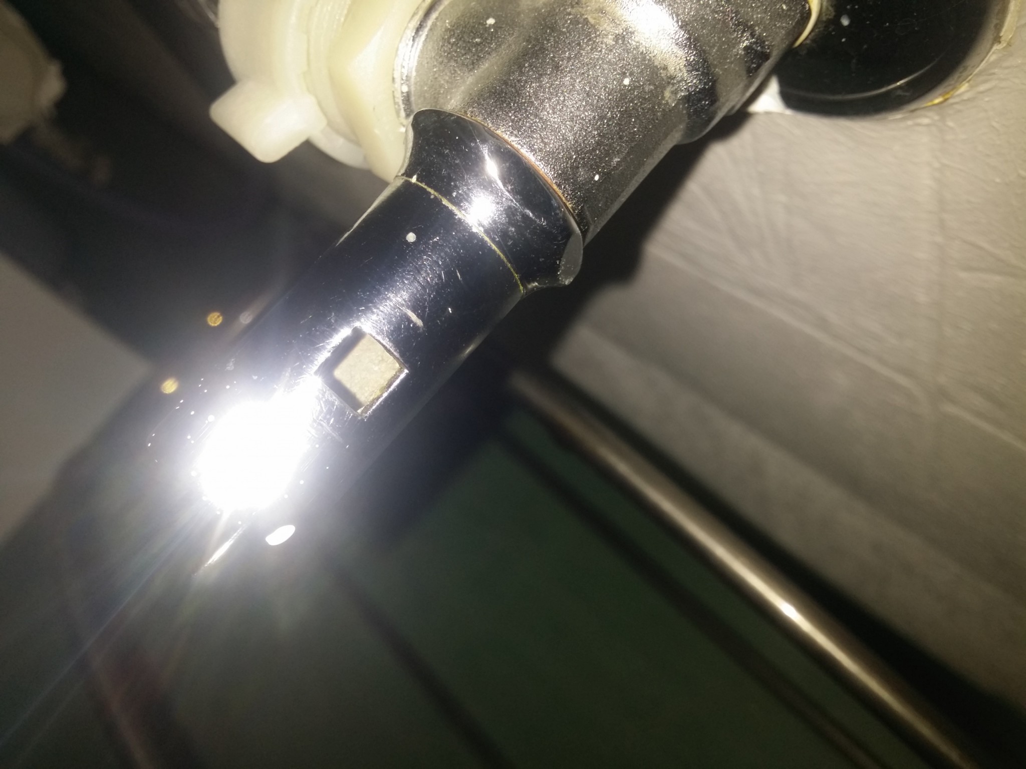

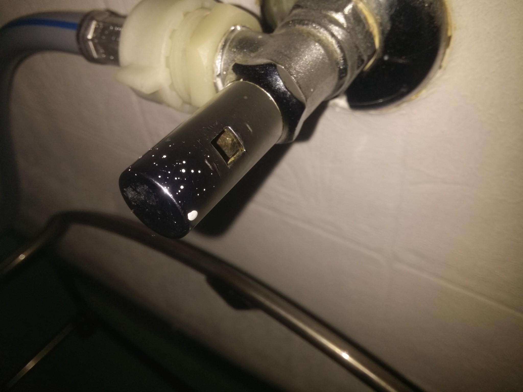

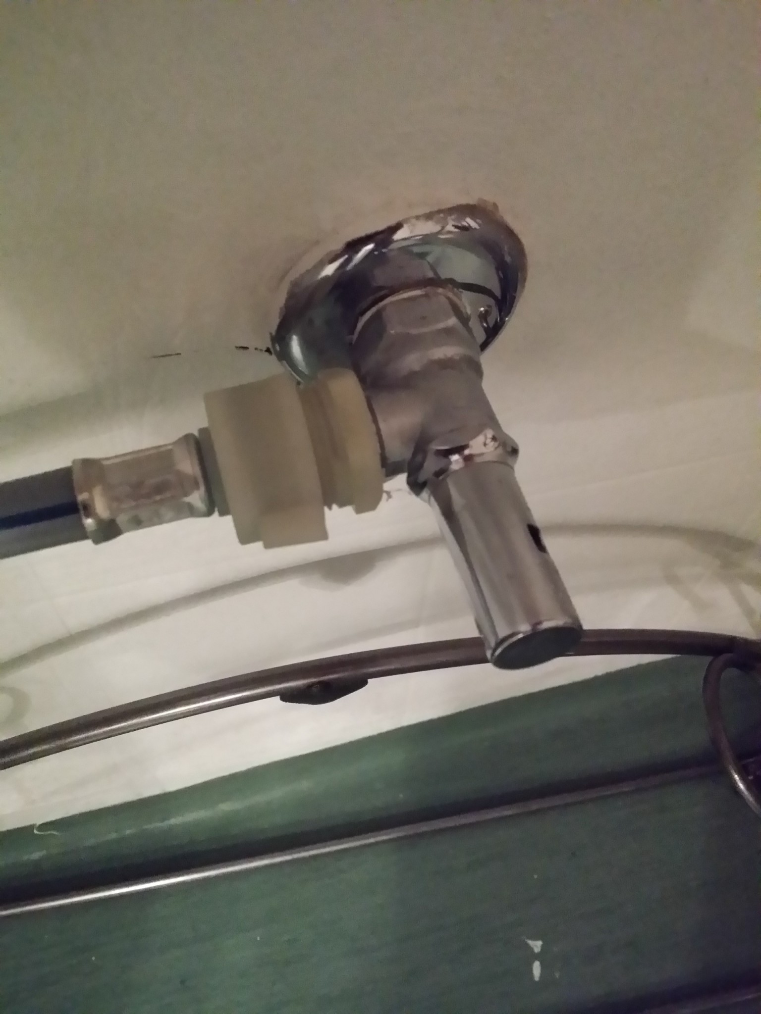

Jag har installerat en tvättmaskin men vet inte hur jag ska öppna för vattnet, jag har inte set denna typ av vattenavstängningsventil innan. Om jag skruvar på den då känns det inte som man öppnar för vattnet utan bara att man skruvar av den del som man skruvar på.

När jag tittar mer på den nu känns det som den del skal skruvas av och avstängningen är under den och den del som man ser på bilden bara är et "cover".

Jag har aldrig sett en sådan ventil tidigare, jag är inte ens säker på att det är en ventil. Det skulle också kunna vara en tryckslagsdämpare. Vad är det för liten svart grej på högra sidan? Är det en spärr?

Det känns som en ventil för där sitter en sån vid toaletten också.
Har tittat på den svarta på höger sidan och det är ett hål.

Min gissning är att du drar loss eller skruvar loss "hatten" sedan använde du det fyrkantiga hålet till att trä över ventiler så det blir ett T-handtag att öppna med.
Tycker det ser ut som du borde kunna dra den rakt ut men gissar bara.

Om jag börjar skruva på den så tycker jag den börjar läcka.
Vet inte helt hur jag ska få "hatten" av, vad jag just kan se då går den inte bara att dra ut.

Det var som 123abc och som slacker fick rättat mig på (förvirrad dansk), nu fungerar alt.
