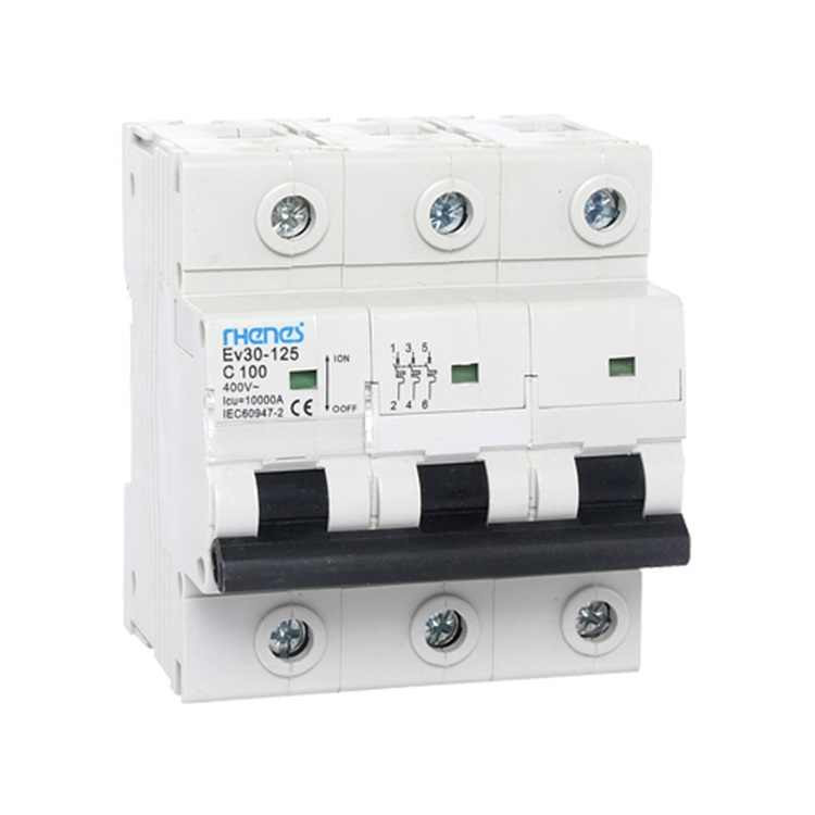

Jag skrev innan att jag inte kände igen märket och har nu gjort lite efterforskningar och vad jag kan se så är Rhenes ett kinesiskt fabrikat som tillverkar allsköns elprylar, ser helt OK ut på bilderna faktiskt.
Någon EV19-63 går däremot inte att hitta i deras sortiment även om nuvarande 32-serie ser ganska snarlik ut den som TS har förutom att det finns en grön prick efter Rhenes på deras hemsida och TS förefaller vara blå.
Kanske en gammal modell då eller kinesisk kopia, den säljs på Ali Baba för under 40SEK av Shanghai Rhenes Enterprise Co., Ltd.
I europa finns det distributörer i Norge, Spanien samt Polen.
Är det ett bra fabrikat verkar ju priserna bra, förvisso måste man beställa minst 50, eller 100 om man nu vill ha 2-poliga som TS, lite oklart exakt vilka man får i beställningen bara.
Detta verkar även billigt, en 3-polig C100 för bara 15SEK, det ser lite klent ut för att klara 100A men den är ändå CE-märkt så bör klara kraven då.
Jag vet inte om detta märket testats på Byggahus, kanske någon variant av Rogy eller så, billigt verkar det i alla fall.
