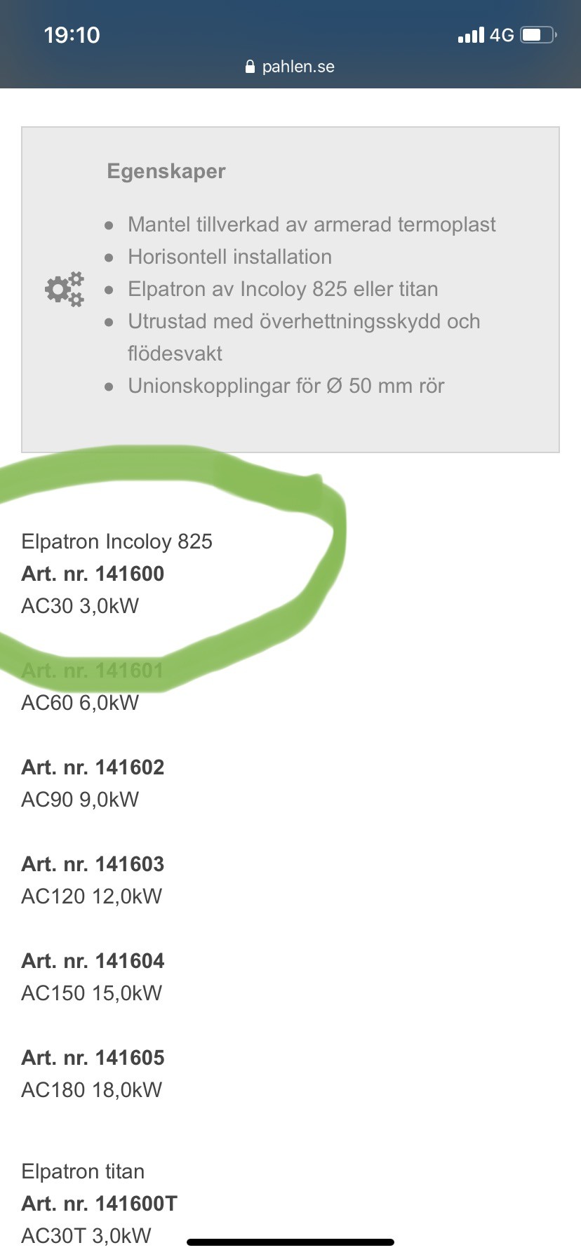

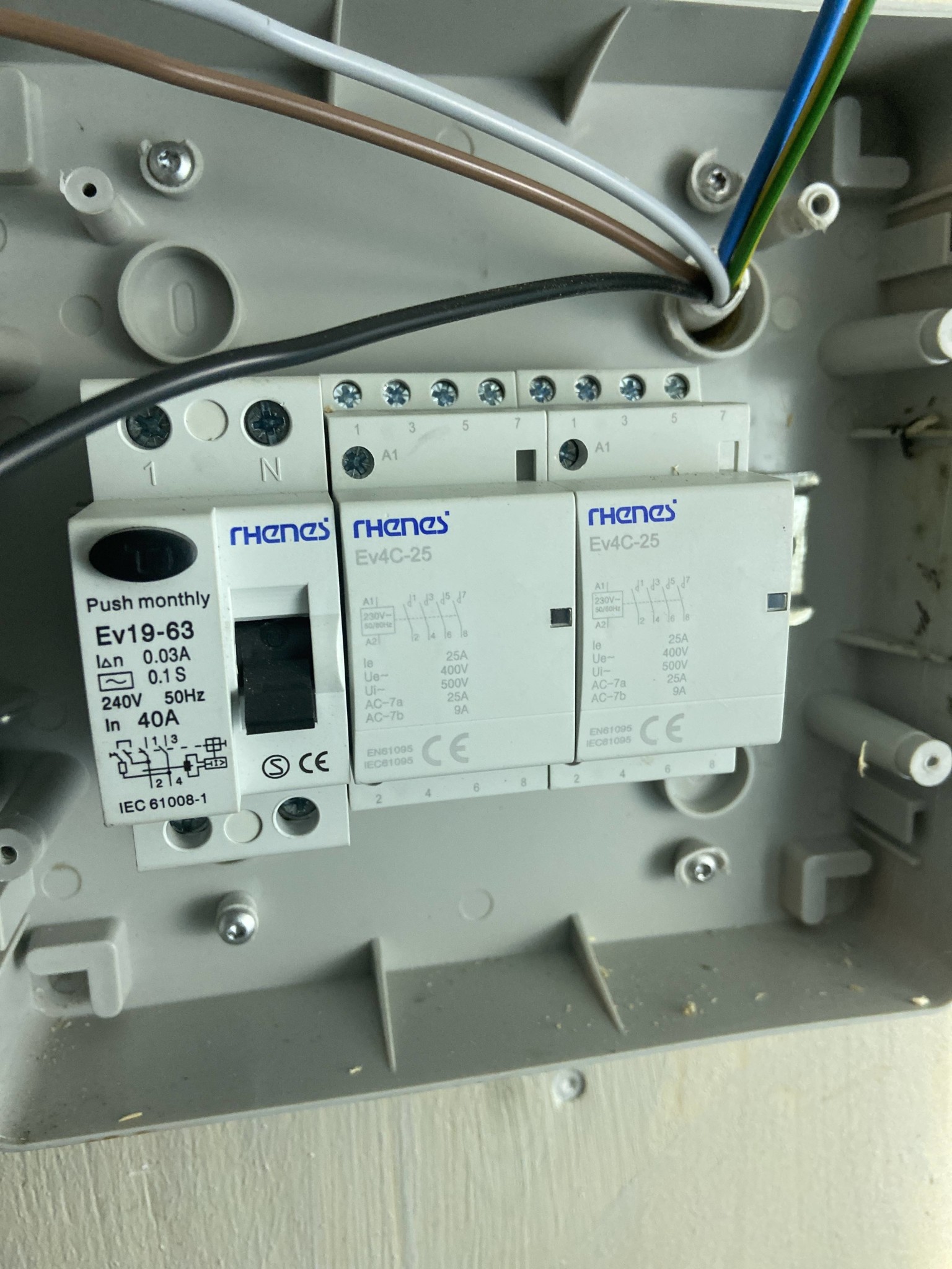

tack jag har dragit fram ny matning direkt från centralen nu med 5g2,5 3 st c16 säkringar och tänkte istället koppla trefas som bild med kontaktorer återkommer om kontaktorerna för dom fattar jag inte riktigt hur man kopplar . M v h bara ProblemGK100 skrev:

Frågan är om värmaren är tänkt att koppla med tre faser, och vilken effekt den ger då?
Pahlen har ju många olika artikelnummer på värmarna som är 3-18kW.
Svårt att tro att det bara är blecken som skiljer modellerna åt.
Jag har samma modell, fast jag köpte en 6kW.
Kopplad med tre faser.

Det TS visat på bild och jämfört med schema i bladen går det bra att koppla trefasigt. Patronen har i 3 kW fallet tre slingor vardera 1 kW avsedda för 230 V så Y-kopplat är det perfekt för vår 400/230 V nät.Peter2400 skrev:
De olika typerna av patron har då tex 1, 2, 3, 4, 5, 6 kW per slinga och ger total 3, 6, 9, 12, 15, 18 kW osv.
Kanon , är det en jordfelsbrytare ?
