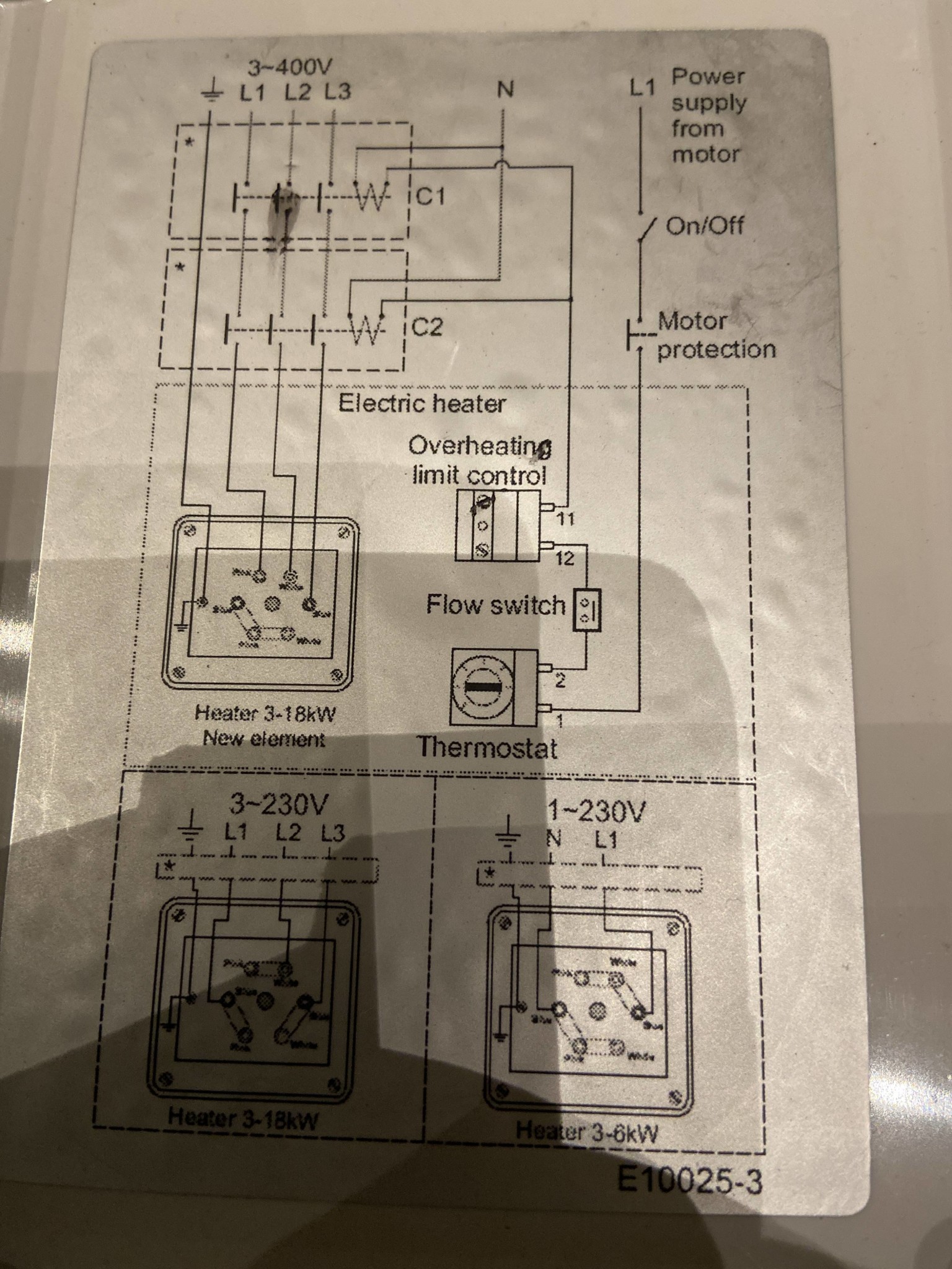

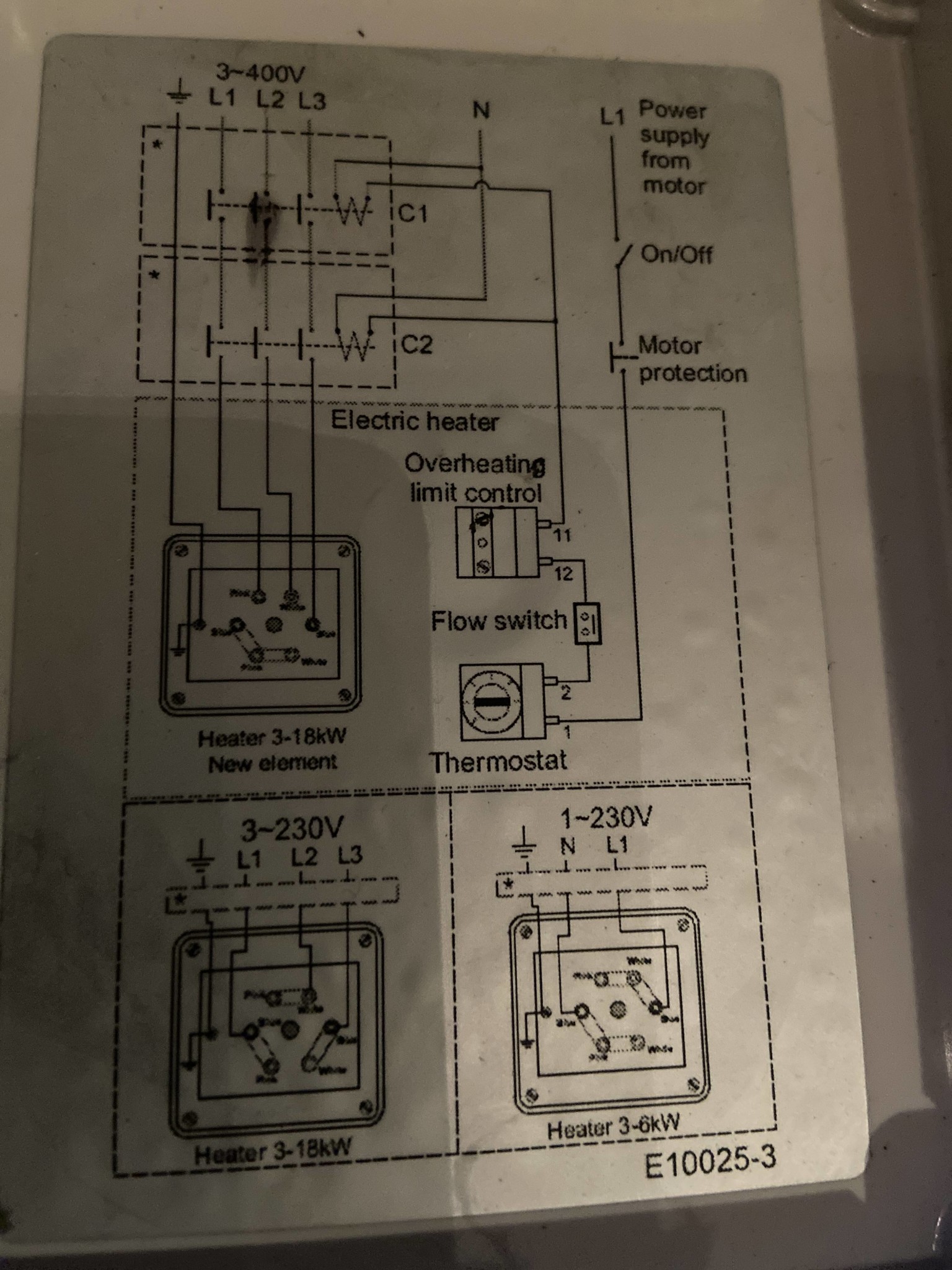

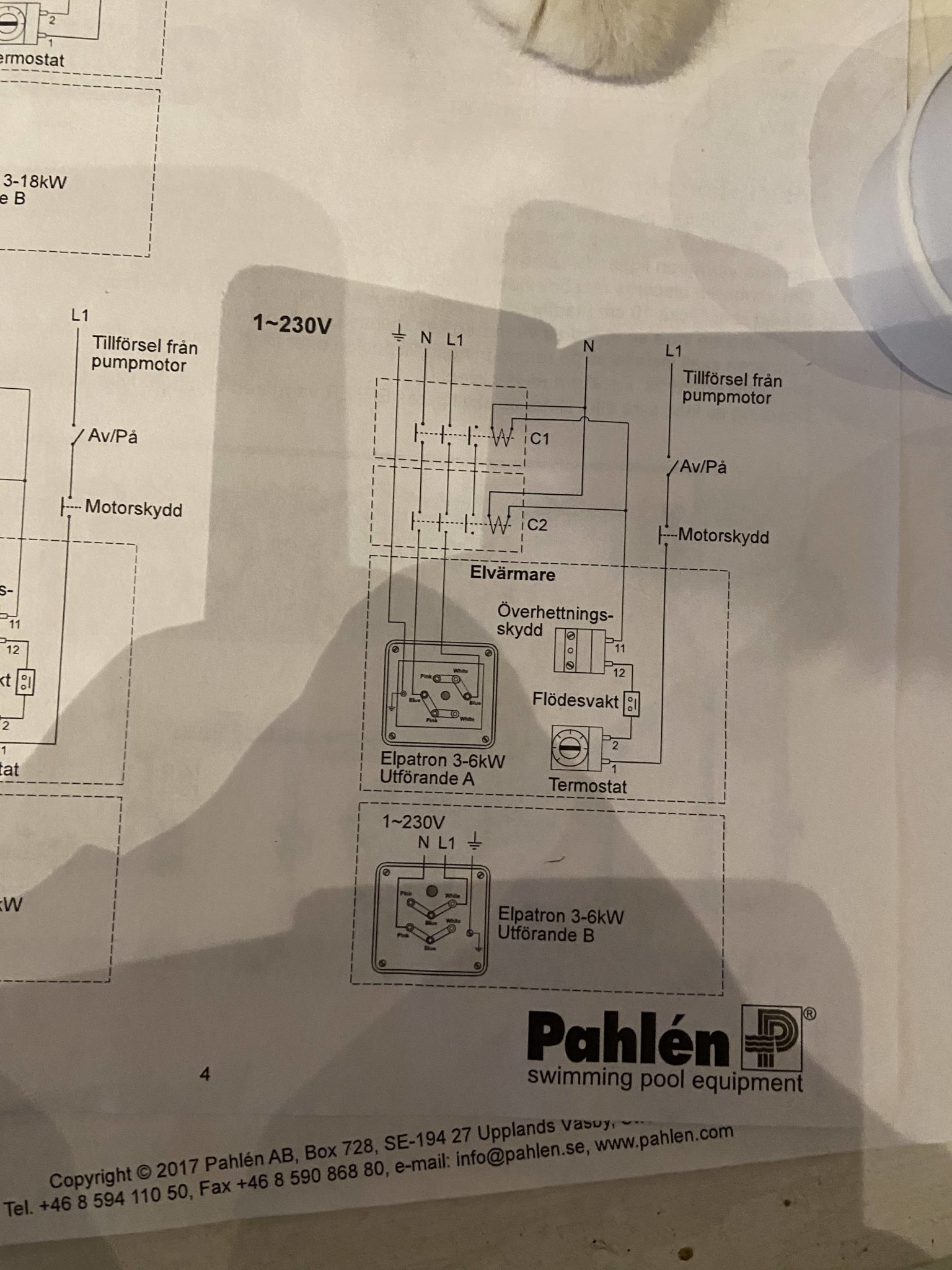

är det nån kunnig inom el som kan hjälpa mig förstå hur elvärmaren ska kopplas för att termostat ska funka ?
har fått 2 st olika kopplingsscheman från leverantören pahlen art nr : 141600 , 3 kw aqua compact incoloy .
Här är bilder på dom olika kopplingarna .

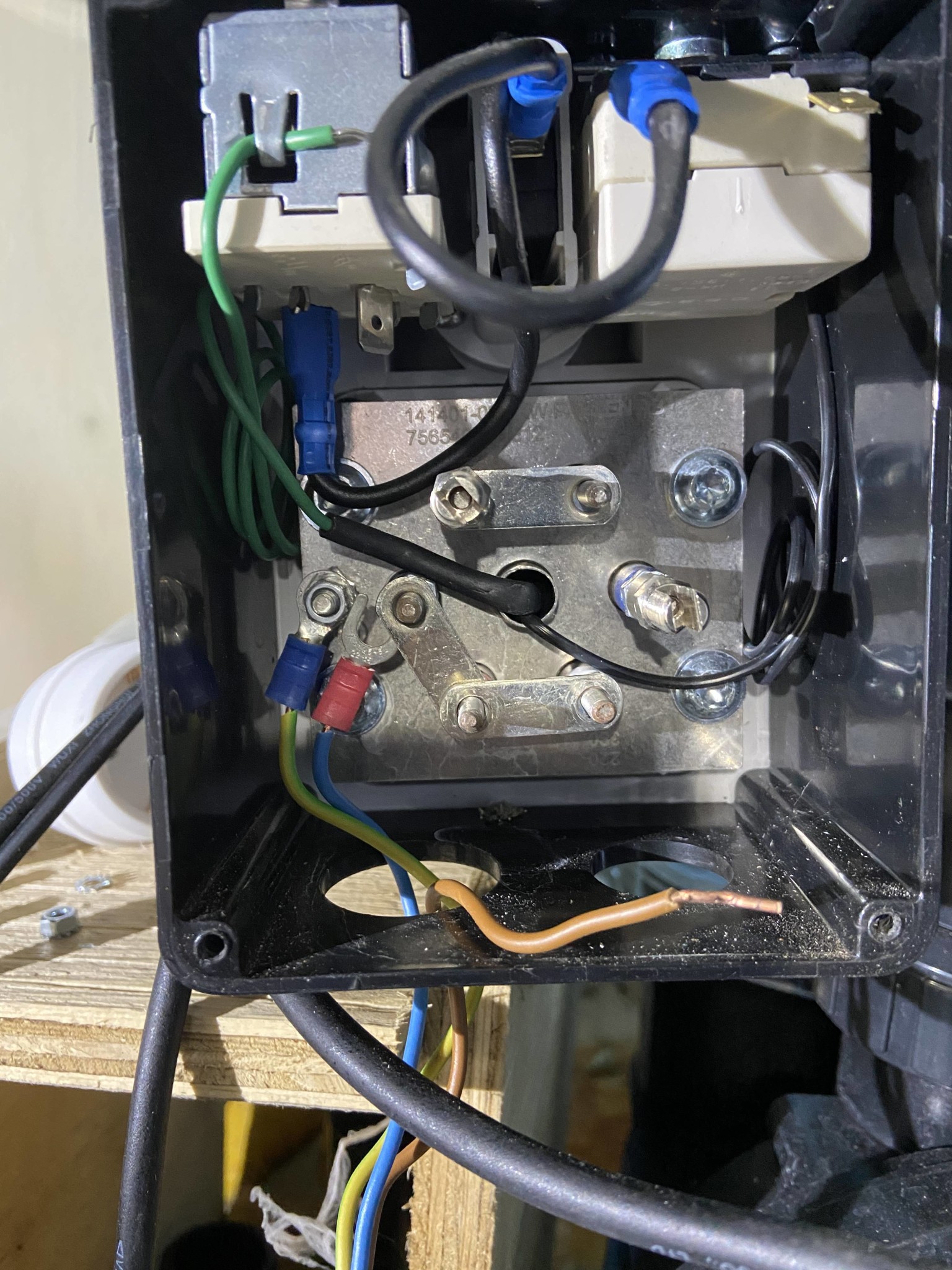

hur ska jag koppla ? Enligt båda bilderna så tycker jag det saknas ett bleck men kanske har fel?!? Tänkte koppla 1 fas 230v skickar även med en bild på hur det ser ut i verkligheten .

Termostaten fungerar oberoende av hur du kopplar in elpatronen.
Du får ta reda på vad för elpatron du har fått med badet, om det är 3 kW. Du kan inte koppla in 6 kW på en fas, och 3 kW på en fas är direkt olämpligt. Det går att ohmmäta slingorna och räkna ut effekten på varje slinga. Varför kan du inte koppla in elpatronen trefasigt?
Vad visar sista bilden? Det hänger lösa trådar och det finns ingen tätning/förskruvning mot lådan.

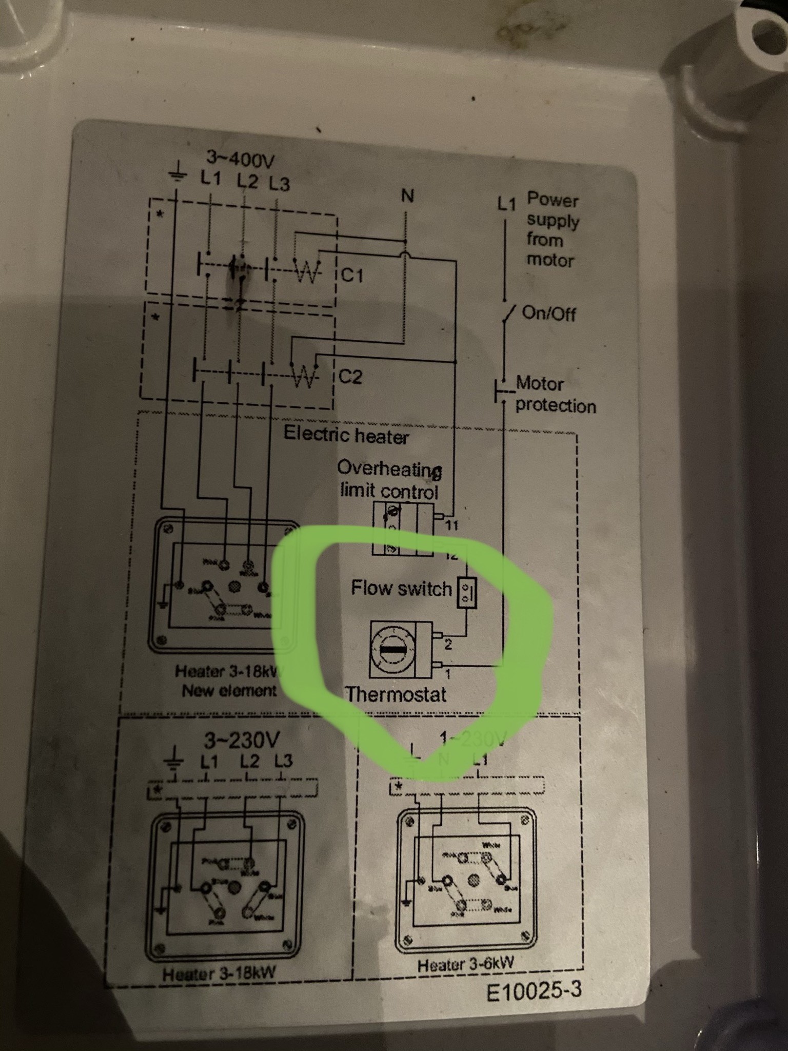

Känns fortfarande som jag saknar ett bleck för att få ihop det överhuvudtaget ....

Ja, 3 kW ska du inte koppla in på en fas, det blir inte bra. Du äter upp den fasen och behöver flytta alla andra förbrukare till de två andra faserna. Det beror lite på storleken på dina mätarsäkringar. Det är en självklarhet att koppla in 3 kW på tre faser då elpatronen också stöder det. Jag vet inte bakgrunden här, varför det i hela friden bara finns en fas framdragen?? Alla olika inkopplingsanvisningar rör till det lite, så bäst är att själv ohmmäta elpatronen så att man ser hur den ska vara byglad. Det enda antagande man kan göra är att varje slinga vill ha 230 V. Då ska den Y-kopplas för att kopplas in på tre faser i Sverige. Den ser inte ut att byglad för Y-koppling just nu.
Kanon bo ! Jag ska prova koppla in den som 3 fas istället Imorgon tycker det ändå är lite märkligt att dom skickar med så många beskrivningar ....

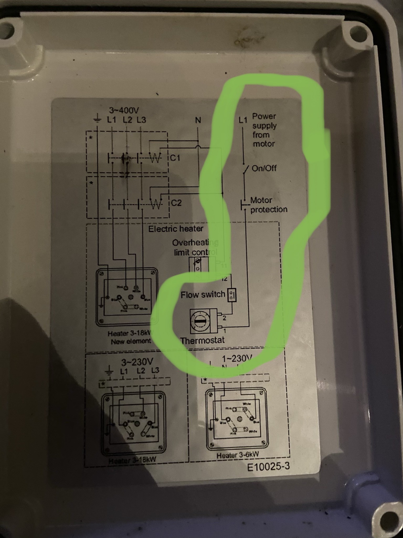

Värmaren ska bara kunna gå igång när pumpen är igång, därför tar man
strömmen från pumpen.
On/off är helt enkelt en strömbrytare till värmaren.
Motorskydd/överlastskydd är nog inte så vanligt att man använder.
Vet inte om det är något krav.

Peter2400 skrev:
Men räcker det då att man kopplar in L1 rakt in i termostaten som på bild fast hoppar över power supply från pump och on/off knapp och motor protection peter ?
Hobbyelektriker
· Värmland, Molkom
· 27 069 inlägg
Nej. Du ska hämta denna L1 till termostaten från pumpens matning. Du ska bara ha spänning till termostaten om pumpen också har spänning. Lite dumt att den heter "L1" i schemat. Denna pump är väl integrerad i badet så det bör framgå av anvisningen vilken punkt de menar.
