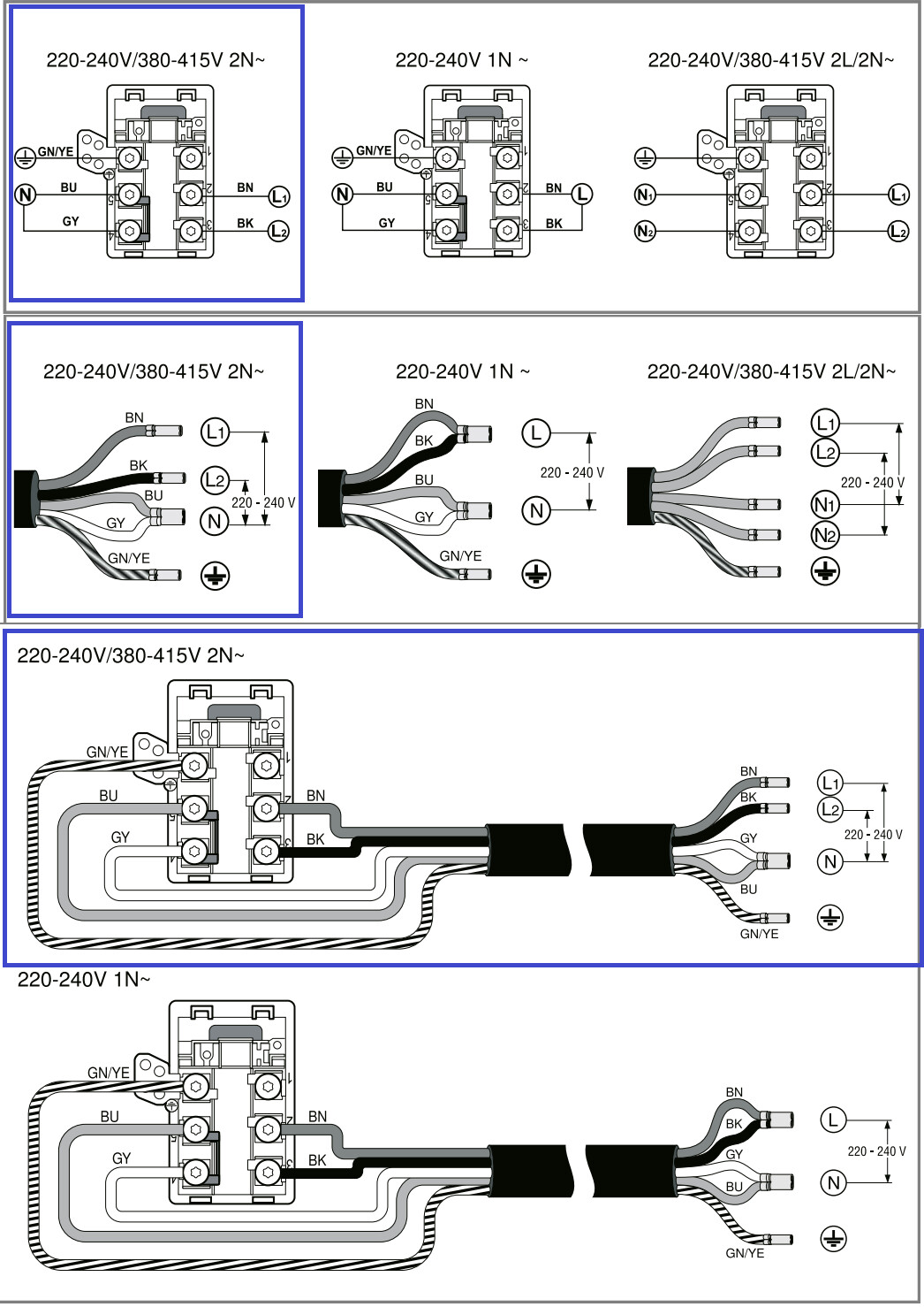

Har 3 fas + nolla + jord framdraget. Satt och kollade i instruktionsboken och blev fundersam:
(bildmontage från olika delar av instruktionsboken)
Elektriska kopplingsscheman för olika spänningar och fas-konfigurationer; inkluderar kabelanslutningar och färgkodning.
Angående inringat i blått:
1. Används två N kablar (GY / BU) för att få en högre kabelarea? Annars borde det funka med 1, inte sant?
2. Varför är ska BU / GY byglas i hällen? Vad händer om man inte gör detta? De koppplas ju ändå ihop nedströms.
Kommer ej försöka mig på detta själv - blev mest nyfiken.
Det är bra att du undrar för det finns inget alternativ där som är korrekt........för Sverige.
Det som är mest korrekt är det du ringat in. Men det behövs inte och ska inte vara dubbla neutralledare i Sverige i en trefasbostad. Om det följer med en sådan kabel där ledarna är sammankopplade i en ändhylsa, klipp isär och anslut hällen normalt.
Dvs perilexstickproppen kopplas precis som vanligt, tre faser, nolla och skyddsjord.
De två N-plintarna 4-5 i hällen ska byglas och N-ledaren (alltså 1 blå N-ledare) anslutas till en an dem. Det ska följa med ett bleck för att bygla. Det är två plintar för att man i Nederländerna matar spisen med två separata grupper. Hällen innehåller alltså två helt separata kretsar. Det är alternativet längst till höger.
Den överblivna tredje fasen kan parkeras på den tomma plinten nr 1, eller isoleras och läggas undan i kopplingsutrymmet.
Om du även har en ugn bör du se till att den matas med den tredje fasen.
