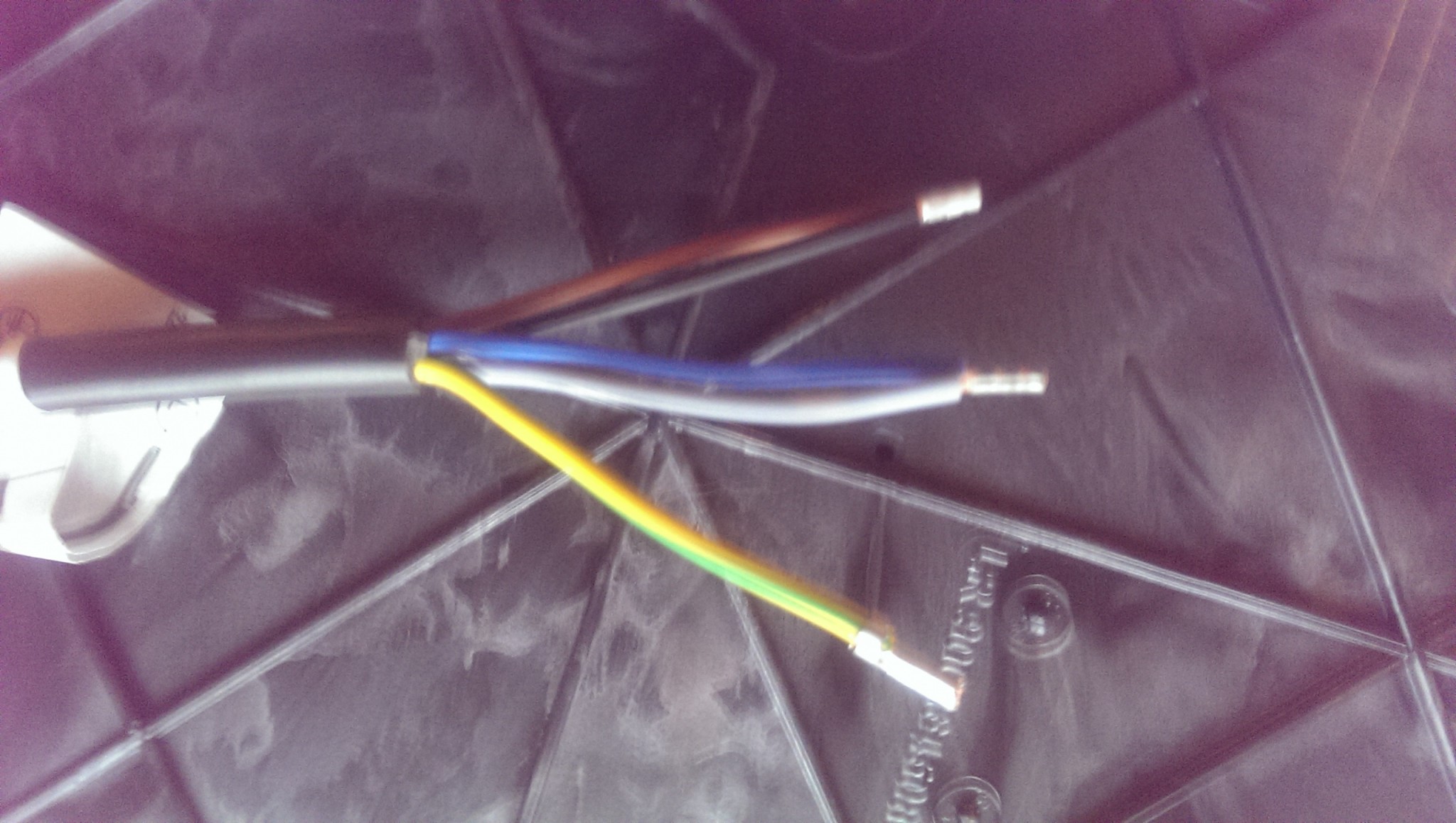

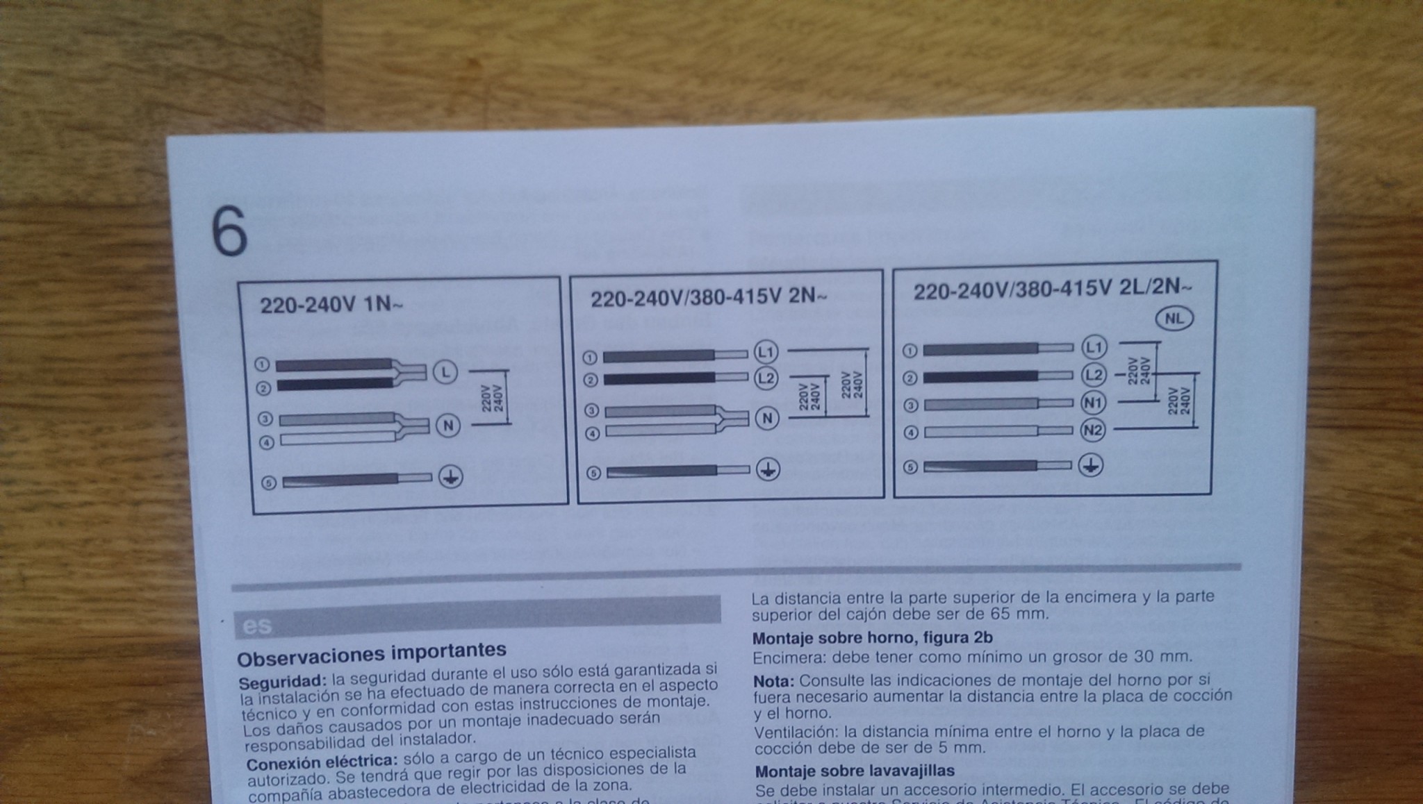

Håller med alla här som säger att blå och grå inte skall säras.
Brun och svart är faserna till varsitt kretskort (vänster höger). grå och blå är nollorna från varsitt av dessa båda kort.
Jag brukar inte sära blå och grå, dock funkar det att endast använda den blåa, men då MÅSTE bygeln mellan N1 och N2 vara i.
Det står även i beskrivningarna för elkopplingarna hur det ska vara och varför.
Som många andra redan sagt, blå och grå ska inte delas.
även på bilden som sitter fast på kabeln... ;)
Ok jag ger mig! Jag ser nu en halft skymd blå ledare ihopkopplad med grå på inkopplingsanvisningen. Har Siemens fått det godkänt så då ska det kopplas så också.

Har Svart+brun ihopkopplade samt blå+grå. Enligt bild.
Vill klippa isär svart och brun för att driva med två faser,
Men inget i instruktionerna säger något om att detta skulle
kräva någon ändrad bygling eller liknande. Är det rimligt
att det inte behövs? Vill inte bränna bort 8 tusen pix ... :o
/Lars
Det är helt rimligt och syns även på den mittersta figuren i bild 2. Så koppla varsin fas till brun och svart sen nolla till hopkopplade blå/grå, det är helt ok och inga problem med det.

Ja det är riktigt dåligt och fånigt. I det senare Boschfallet kan man lägga undan den grå och enbart använda blå som nolla för 2N~ - fallet (dock inte för 1N~, men där kan man istället använda en 3G2.5 mm²). Men i Siemensfallet som tråden startade med uppges att hällen saknar en central plint utan består av två helt separata halvor med varsin anslutningsledning (som går ihop under en gemensam mantel). Där måste man tyvärr dubblera nollan med en felaktig färg i stickproppen.
