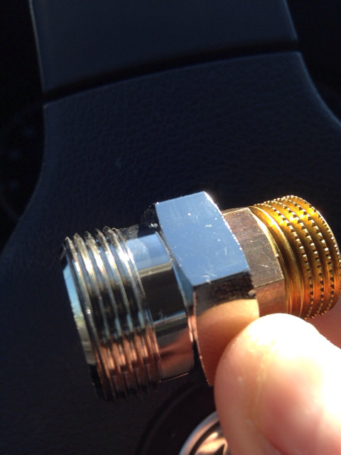

Går bra med en stor insex ibland med, ev får man motivera passformen lite med vinkelslipen har jag hört ;)
Om jag mins rätt, så gjorde jag som så att jag med bågfil delade min lekande mutter och tog bort denna. Sedan har jag för mig att jag med hjälp av en insexnyckel kunden vrida ur den del som den lekande muttern sitter fast på.
Kan jag minnas rätt?
Krilleman
Man behöver ej demontera muttern för att kunna gänga ur nippeln.
Då måste det vara så att minnet sviker mig:o
Den lekande muttern är R20.
Hum, går du R15->R20-R20->R15 nu?
Går direkt på lekande muttern...var på en VVS firma
Ah, jag förstår. Trodde att du bytte bort den lekande helt.
