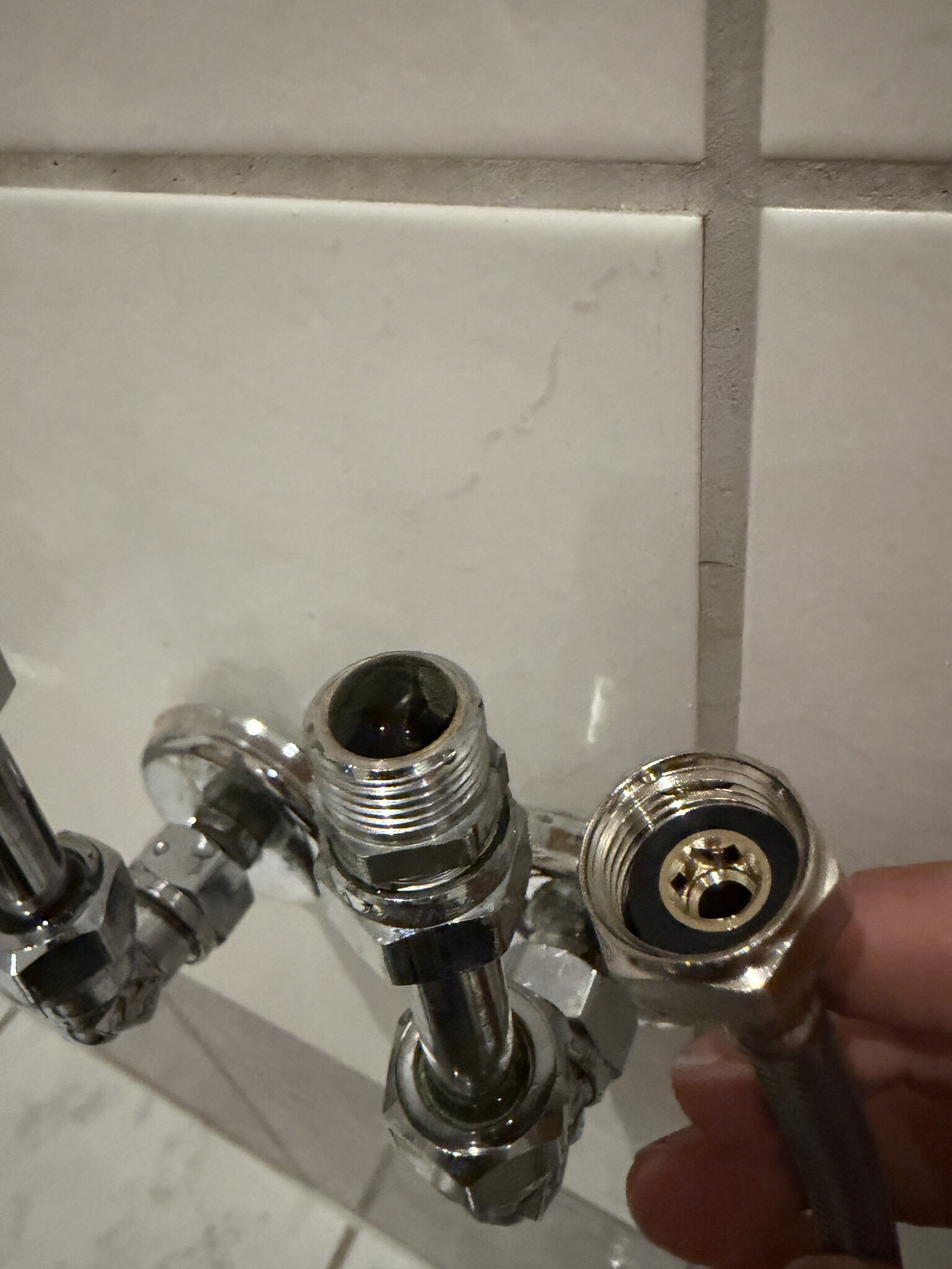

Vi har köpt en ny kran till badrummet men jag vet inte hur den ska kopplas in. Enligt chatgpt så kan jag inte dkruva den direkt på för då skärs packningen sönder. Stämmer det?
Vad behöver jag emellan?
Rören i väggen står det vatette 12 på.
Slangen som ska i står G10 (3/8").
  • Bild av ett rör med vatette 12 märkning och en slang med G10 (3/8") anslutning som hålls i handen, redo för installation i ett badrum.
Chat GPT har fel som vanligt. Du kan ansluta direkt på de kopplingarna.
Hade det varit en ände för klämring med som är fasad invändigt så hade Tjat-gpt haft rätt däremot
JeffBeck och 1 till
Claes Sörmland
Du har en plan yta där så det är bara att skruva rakt på.
De mindre dimensionerna klämringskopplingar från Vatette (de för 10 mm rör) erbjuder plana ytor. Andra klämringskopplingar gör inte det. Vatette erbjuder också planadaprar för klämringskopplingar för 12 mm rör och 15 mm rör som ej har planända.
Exempel 15 mm:
https://www.bauhaus.se/planadapter-vatette-dy15
Var dock lite försiktig när du drar åt.
