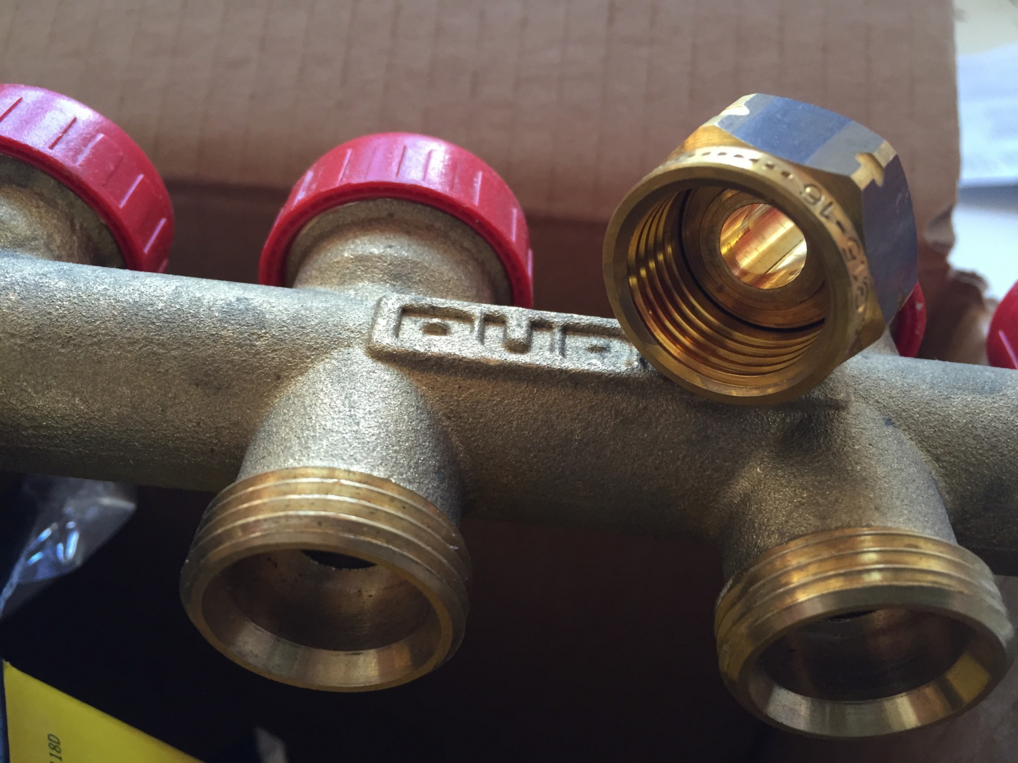

Jag har dragit LK x16 pex rör som jag ska ansluta till en gammal purmofördelare jag har liggande. Men denna är g20 gängad och de kopplingsset lk har är g15. Finns det andra kopplingar att köpa? Eller är det enklaste att sätta en g20->g15 nippel på fördelaren?
Kopplingssetet har en slät ända och fördelaren är konisk ifall det spelar någon roll.

Om man gräver lite i LK's katalog kan man komma fram till följande:
LK Planadapter Dim 20, RSK 187 06 78 (du vill inte blanda eurocone med planyta...)
LK PressPex Rak Koppling m. lekande mutter AX16 x G20, RSK 187 65 28
Fast det förutsätter att du har tillgång till en pressmaskin.
Annars finns ju LK PushFit Rak koppling inv gg X16 x R20, RSK 188 06 48 som du linar på fördelaren, sen är det bara att sticka dit PEX-röret.
Se till att du gradar rören ordentligt innan du monterar! Det finns kompletta anvisningar på LK's hemsida.

LK:s kopplingsset är konsiska och passar på conex klämringskopplingar 15mm eller lks fördelare.
Jag tvivlar på att LK:s planadapter fungerar i Purmos fördelare. Och lina på tre gängvarv är inte direkt idealiskt.
Om det är G20 gänga på fördelaren skulle jag nog försöka med loctite och inv G20x15 conex koppling.
RSK 1891035. LK:s kopplingsset på denna.

Tack för svar. Hittade denna:
https://www.vvsobadrum.se/m/varme/golvvarme/kopplingar/purmo-modul-pex-koppling-16x22-g20?m=1
Skulle det funka?
Annars kanske det blir både enklast och billigast att skaffa två unifördelare så kopplingarna passar direkt istället...
