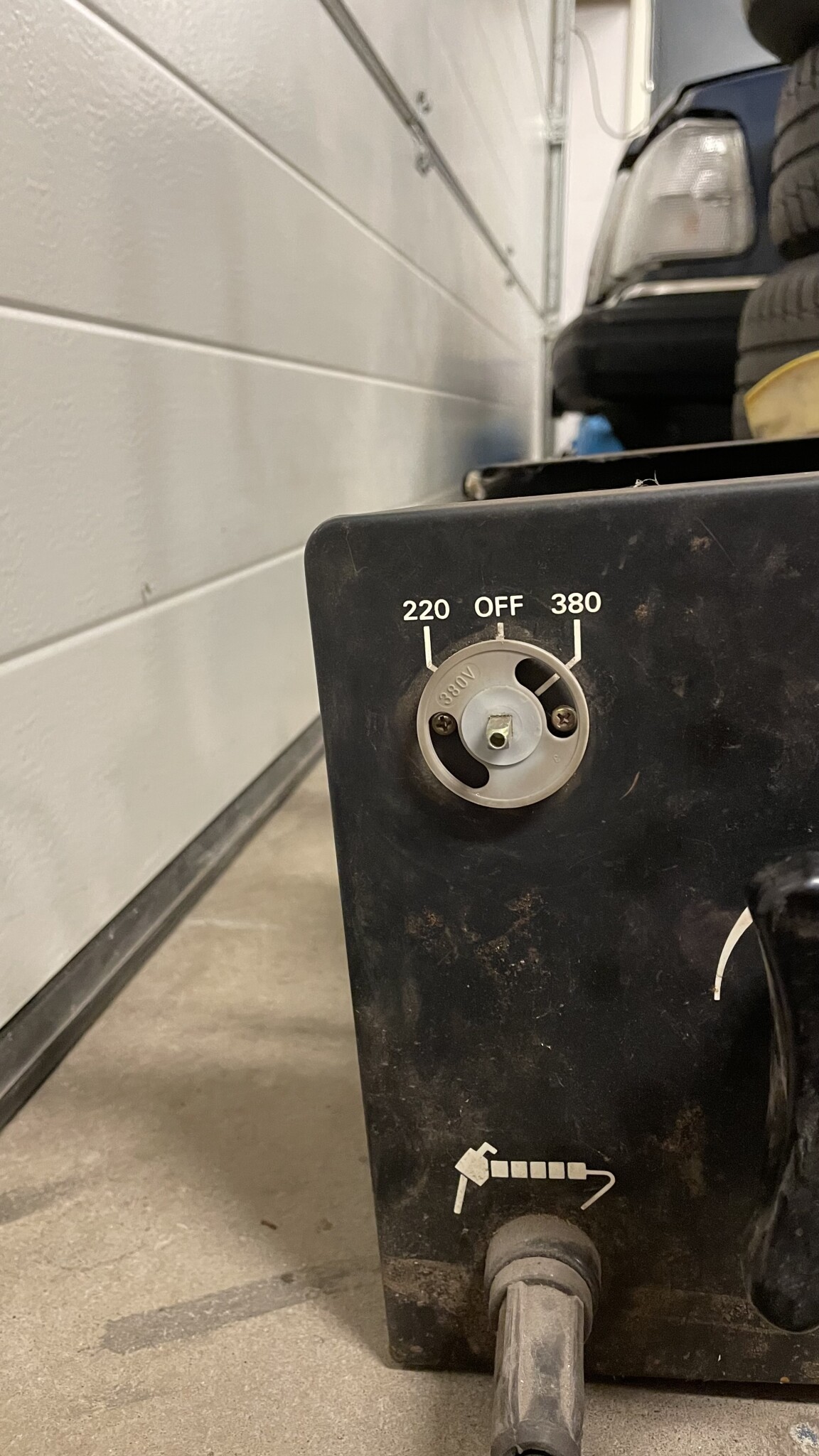

Jag har en likadan esab thg 140 med 3 fas kontakt som jag kopplade om till 1 fas.
Jag satte sladdarna på samma punkter som sladdarna från 3 fas kabeln satt. Men det går inte att vrida vredet till 220??
Sitter det en spärr någonstans eller kan det vara så att det har ärjat så att den behöver smörjas lite?

Det kan sitta något bakom vredet.
