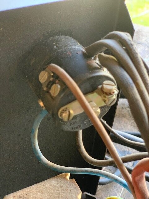

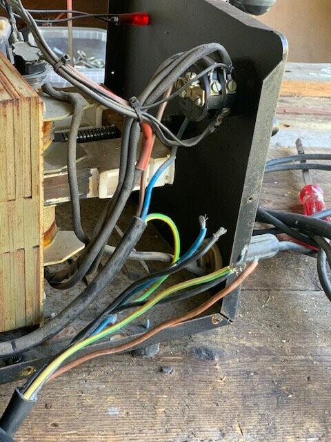

hej, tänkte skifta om svetsen till trefas, men vart lurigt att klura ut vart L2 och L3 skall anslutas nånstans.

Vad säger skylten till svetsen? Är det ens ett alternativ att koppla den med trefas?
Etikett på en ESAB THG140 svetstransformator, visar specifikationer för spänning och ampere för både 220V och 380V anslutningar.
Googlade thg 140 fick träff på denna
Isåfall så är svetsen 1-fas
Men den kan anslutas till 380V så byt stickpropp till en trefas CEE stickpropp och koppla in den mot två av faserna samt jord.
Varför ska du koppla om?
Den kommer inte att bli bättre att svetsa med. Enda skillnaden är att strömmen blir lägre på primärsidan så du kan klara dig på lägre säkringar.
Och du kan eventuellt ha lite längre skarvsladd fram till svetsen
