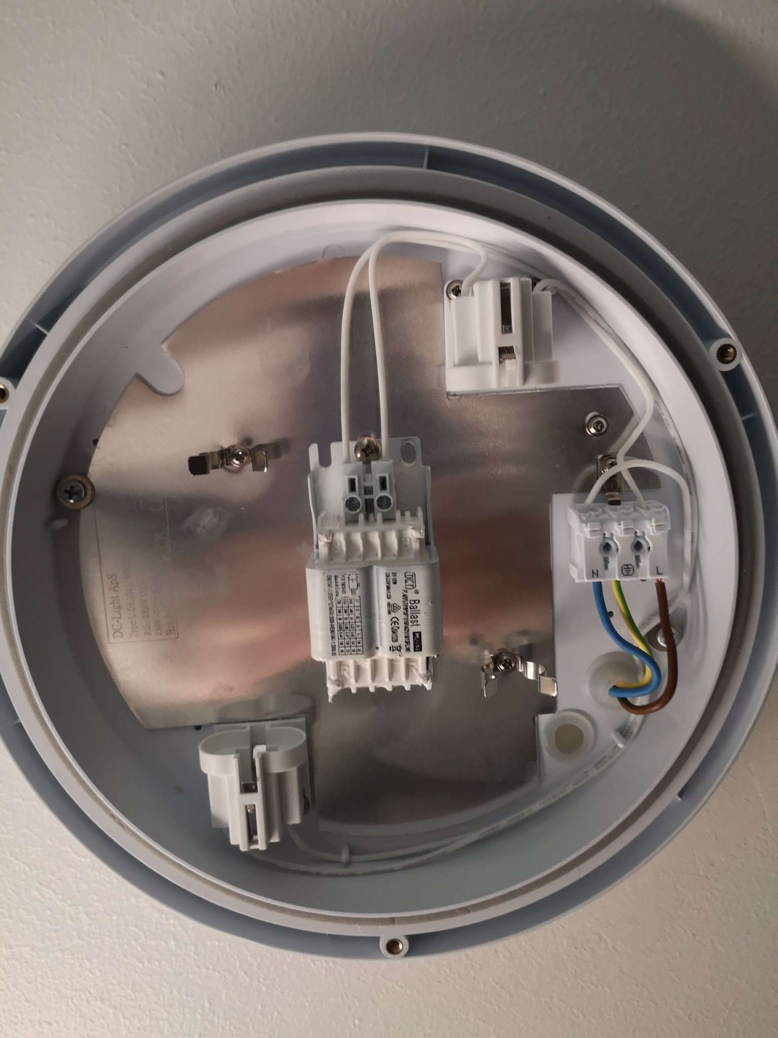

Har köpt nya lampor G23 Led. Dessa funkar inte bara att koppla in. Hur kopplar jag om? Behöver koppla direkt på lamputtagen antar jag, då dessa Led inte behöver den enheten i mitten.
Öppen taklampa med synlig ballast och ledningar, redo för omkoppling av G23 LED-lampor.

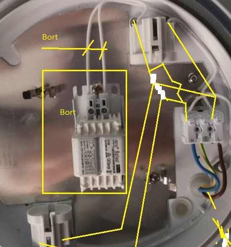

Lamphållarna behöver kopplas parallellt över matningen. Enklast är nog att återanvända kablarna från respektive lamphållare till reaktorn/drosseln och flytta dessa till rätt plats på kopplingsplinten.
Ta gärna en bild och visa om du är osäker innan du slår på strömmen.

Om du tittar så går det nog att använda dom ledningar som finns
  • Inuti en elektrisk anordning med markerade ledningar och komponenter samt text som instruerar om borttagning.

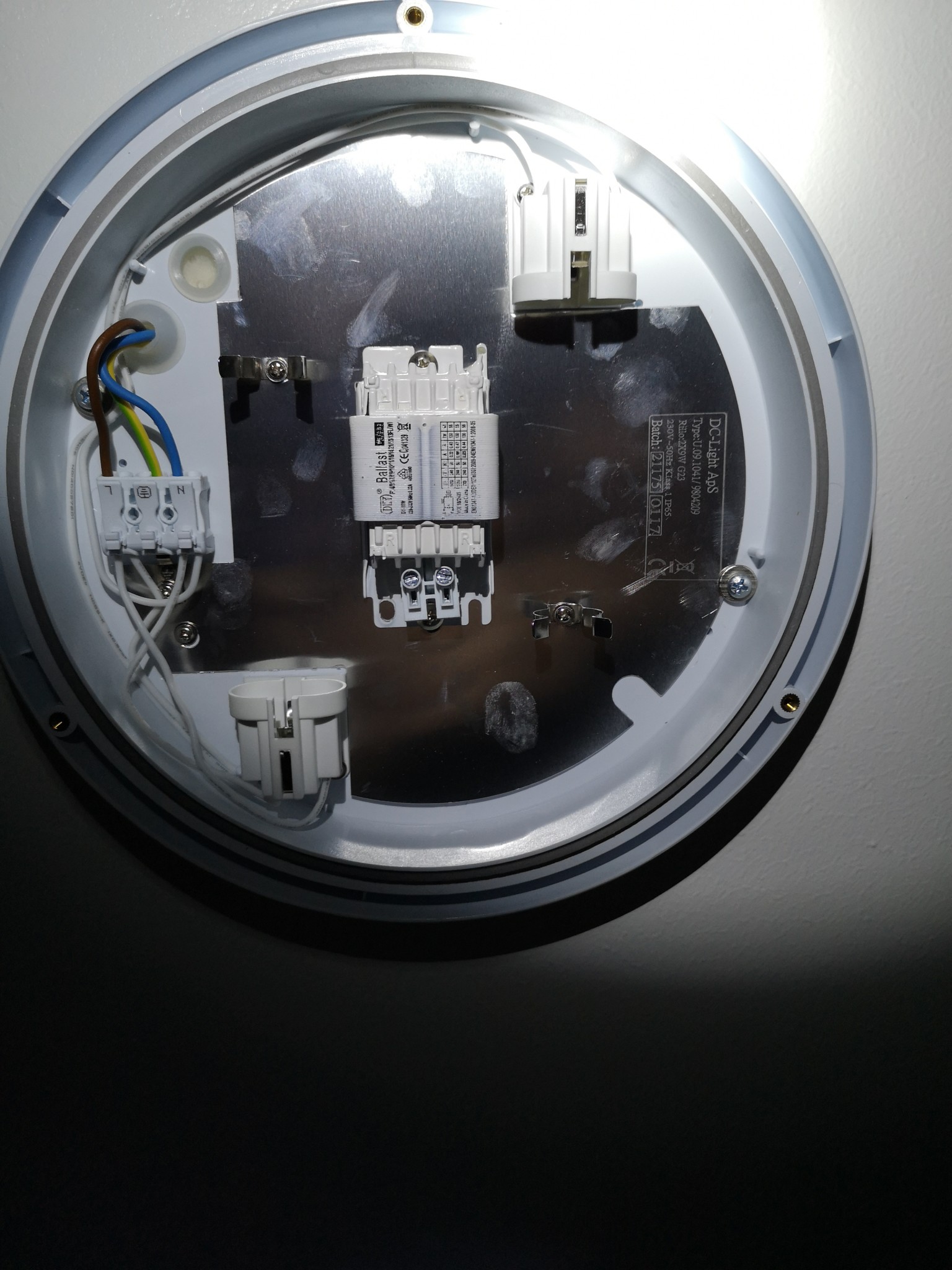

Hur ser detta ut? Vågar jag slå på strömmen?
Elektrisk installationsdosa med öppen kabelanslutning och säkringsutrustning, orörd avslutning.
Ser korrekt ut.
Uppenbart var det inte det...
Säkringen gick.. ska det vara ett lamputtag per sida eller en sladd på varje sida på L/N?
Har kopplat en sladd på L och en på N av varje nu.
OK, det ser lite skumt ut för den övre lamphållaren, de två ledarna ska bara gå till L och N.
samma ska för den undre lamphållaren, vilken ser ut att ligga korrekt.

Är jag helt blind eller är inte det där seriekopplat? Bilden går inte så bra att zooma i och vita kablar...
Det va seriekopplat nu funkar det.. fick göra om allt från kontakterna.. o byta huvudsäkring tack för hjälpen alla
