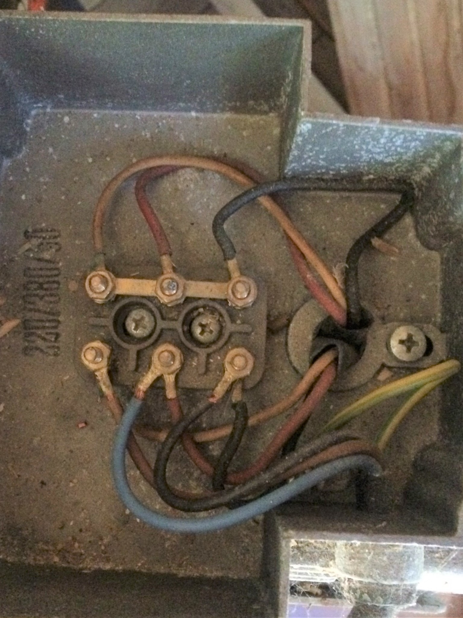

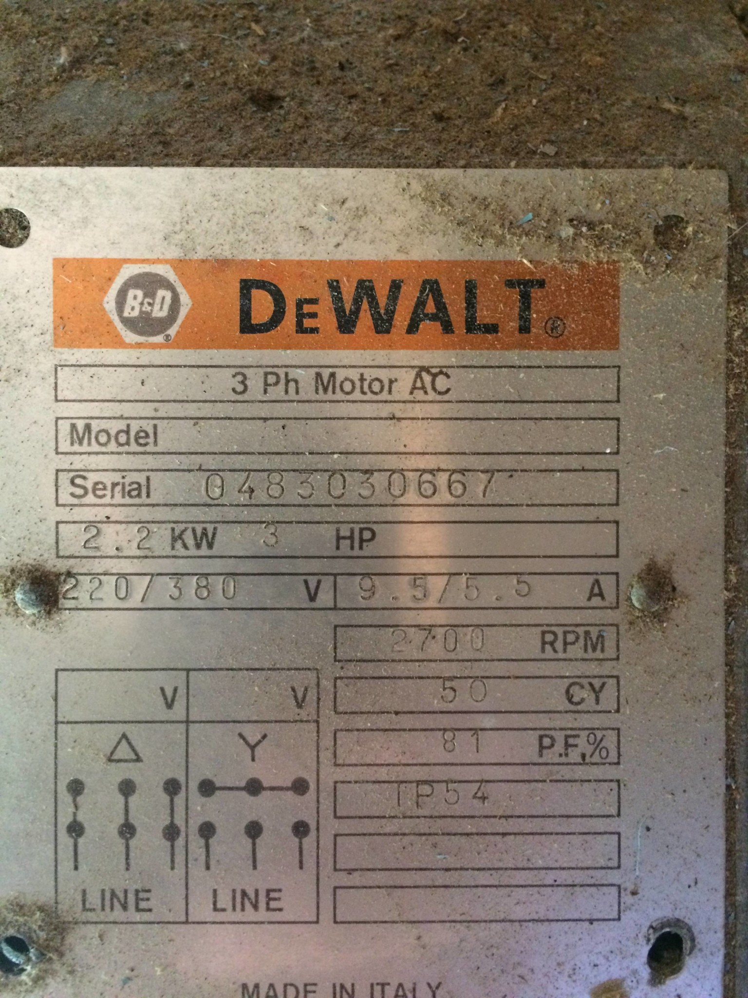

Hag har en Dewalthyvel som jag gärna vill köra på 240V utan att den släpper ut röken...
Hur kopplar jag?

Det går inte att bara koppla om, men det går om du skaffar en enfasmatad frekvensstyrning.

OK, men typskylten anger 220V...
Ja men det är inte många zom har trefas 220v hemma

OK, motorn står bara och brummar på 3 fas, så jag antar att jag får be någon elektriker att kolla upp varför en fas inte funkar.
Motorn har lite väl hög effekt för att köras enfas med kondensator. Ett alternativ kan då vara en frekvensomriktare. Men kolla först att motorn är frisk.
Som Keld var inne på ovan...
Trefas 230 V (huvudspänning) är vad man får av en enfasdriven frekvensomriktare.
Då ska motorn kopplas om till D (den är Y idag enligt dina bilder)
Så det är det som är anledningen?
Har du kollat att säkringarna (alla 3) är hela.
Att motorn är märkt 220/380 är inget problem att köra med 230/400.

Motorn har inga avbrott i ledarna, har mätt detta.
Fortsättnign följer...
Ursäkta min sena feedback.
Kopplade in en konensator för att kunna köra på enfas. Motorn gick runt men jag förlorade en hel del effekt så i praktiken var hyveln oanvändbar. Har fått igång allt på trefas...
