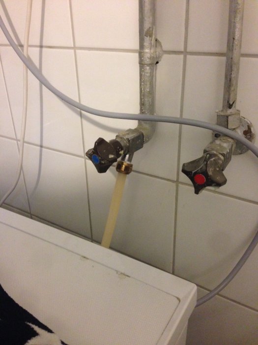

Hej
är lite osäker på hur jag ska göra.
kan man koppla direkt på gamla rör eller hur fungerar det?
Antingen om jag tar bort bara kranen och kopplar där.
eller kan jag kapa röret uppe vid taket och dra ner nya rör.
rören är utan på liggande så inget inbyggt.
jag har tänkt att ta bort den gammla vattenkranen och sätta in en ny med ett "handtag"
ska nämligen koppla in en tvättmaskin till känns löjligt att bygga vidare på den gammla kranen med massa t-rör osv.
tacksam för all respons.

Röret som sitter påkallvattnet är ett galvat stålrör, där får du gänga ut röret ur närmaste gänga ochersätta med en klämmringskoppling i ena ändan och r15/r20 i andra.
varmvattnet ser ut att vara ett 16mm kopparör och då kapar du bara röret och skarvar med en 16x15 vatttete koppling. Eller en 15x15 om det skulle vara 15 rör.
sedan monterar du ett eller två nya blandarfästen beroende på vilken blandare du ska montera..

Nu gissar jag lite. Om vi antar att trådskaparen vill ta bort den nuvarande kranen, montera en kulventil med vred (typ handtag), och efter den kranen montera två utlopp, ett till vardera tvättmaskin.
Då är det onekligen enklast att skruva bort den bef. kranen, skruva dit en ventil, ev. med en rörvinkel så att det nya löper utmed väggen istället för rakt ut. Ev. kan det gå att vrida den bef. vinkeln 90 grader.
Det finns egentligen ingen anledning att byta ut röret ända från taket, såvida inte man är missnöjd med längden på det bef. röret.
Rent generellt så bör man lägga in i sin underhållsplan att byta ut alla galvade stålrör inom någon lämplig tidshorisont. De rostar, och de blir igensatta av rost och avlagringar. Men troligen går denna rörstump upp till ett annat längre galvat rör. Så jag ser inget egenändamål i att byta just den här lilla rörstumpen.
I vårt hus hade vi kvar ett galvat rör, det var inkommande kallvatten från mätaren fram till den dåvarande elpanann, där det delades upp. Jag ville byta det när vi bytte ut elpannan (mot bergvärme), kopplingarna satt så det inte gick att komma åt med pannan på plats.
När vi fick röret utbytt visade det sig att det gamla röret (ca. 7m) var nästan helt igensatt jag tror att det var max 1/4 del av diametern kvar invändigt.
