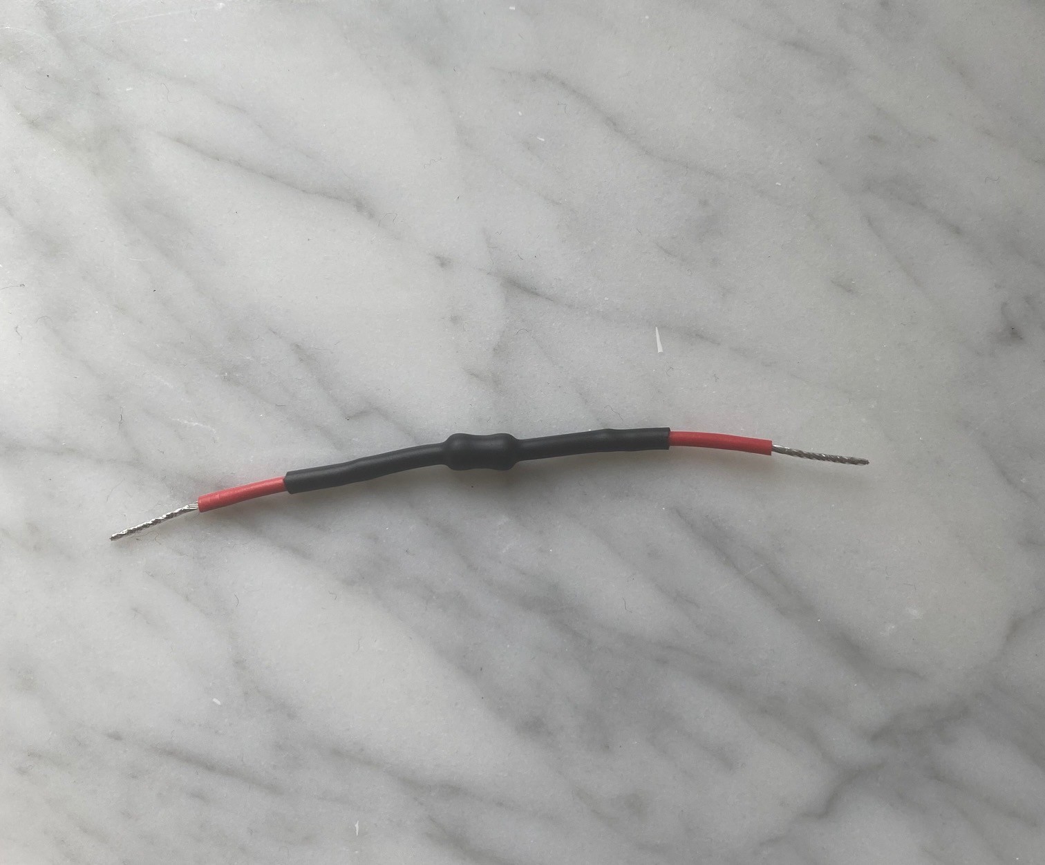

Jumper cable
Jumper cable för installation av Ring Video Doorbell på marmorunderlag.
https://support.ring.com/hc/en-us/articles/360054984332-Video-Doorbell-Wired-Installation-Guide
  • Jumper Cable för installation av Ring Video Doorbell på en marmoryta.
  • Jumpkabel för Ring Video Doorbell på marmorbakgrund.

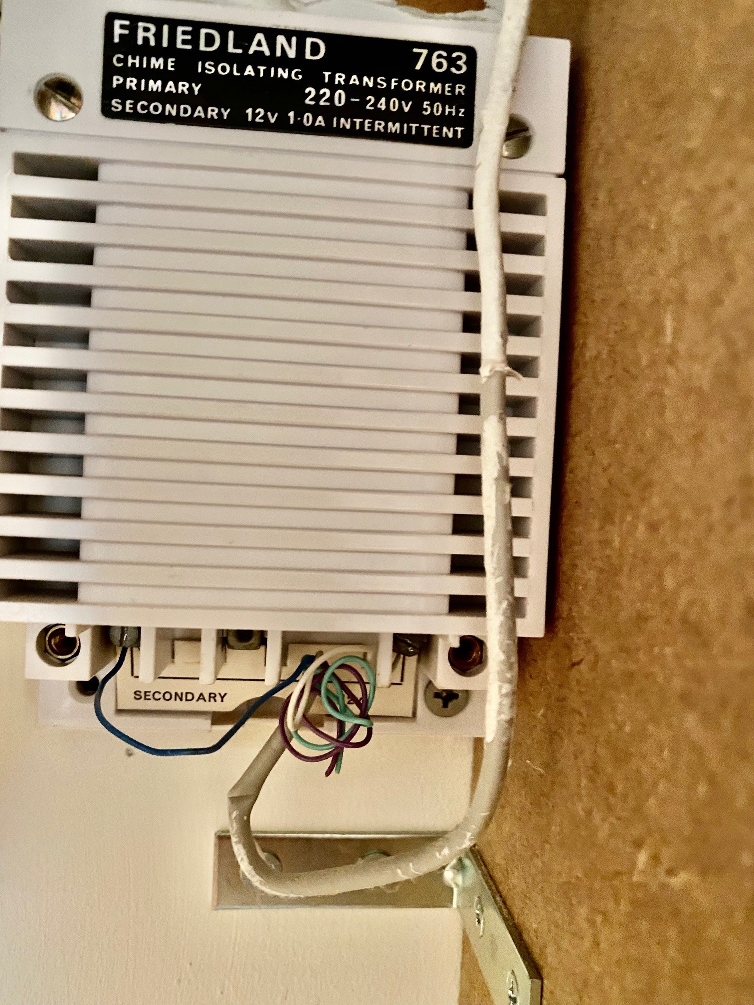

Så här ser det ut från eltransformatorn:
Eltransformator uppmärkt 'Friedland 763' med synliga anslutningar och lösa kablar.
Fick du rätt på det? Själv samma bekymmer nu. Hitta en manual för ringklockan. Där det stod vilket som va F och T. Dock va min transformator bara upp till 8v. Så måste bytas ut. Börjar bli för stort för att få en ring på plats.
