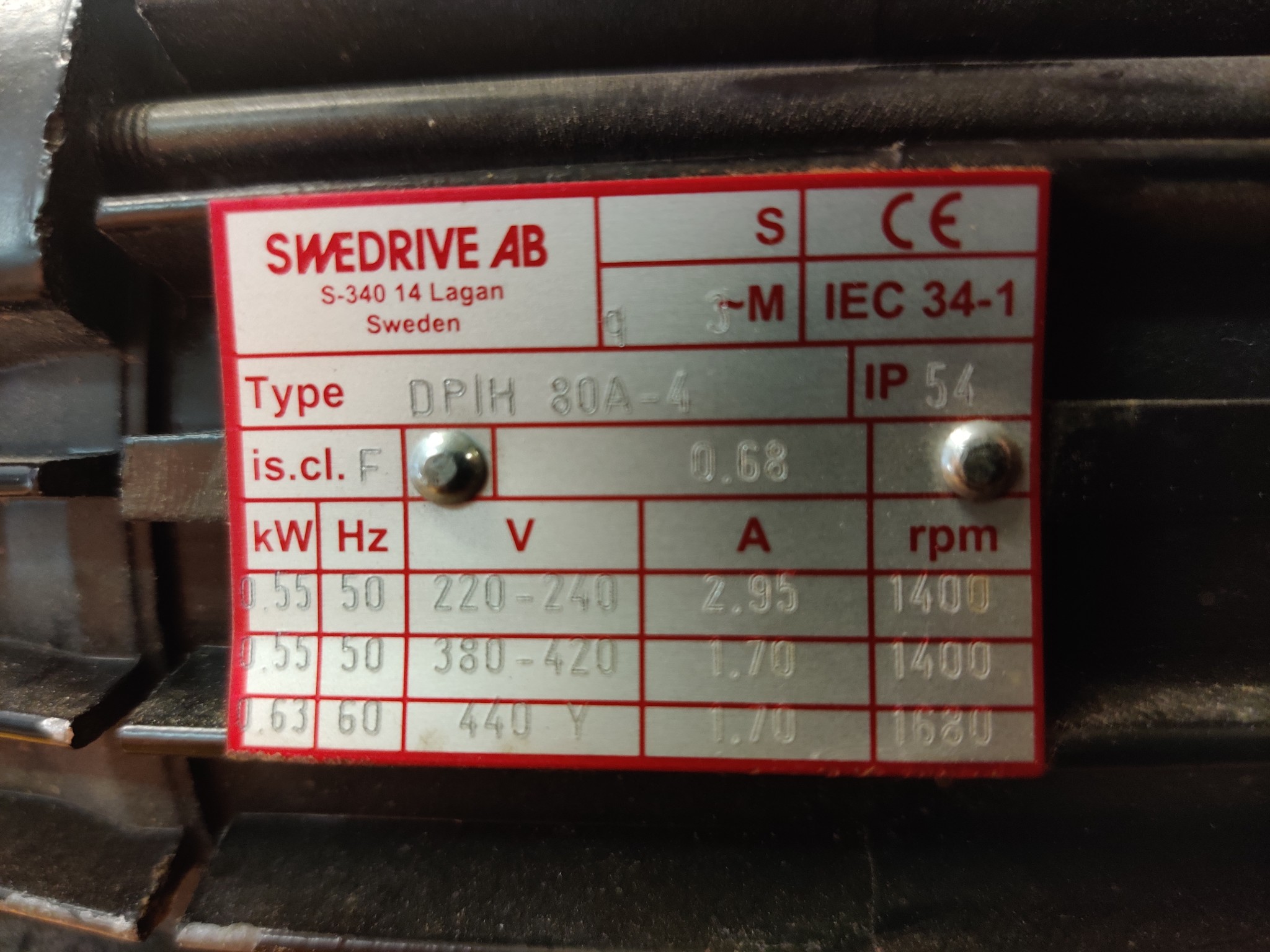

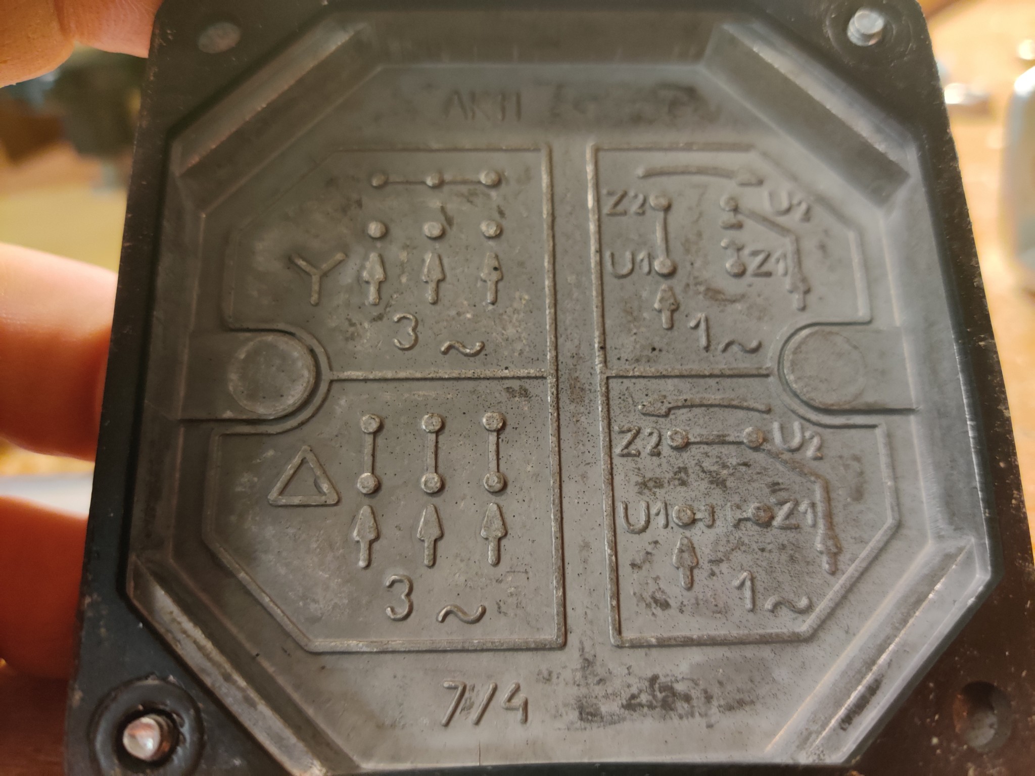

Håller på att byta motor på en bandsåg.
Osäker på hur den ska kopplas. Närbild av en elmotorskylt med kopplingsscheman graverade på en metallplatta, visar Y- och Δ-konfigurationer.

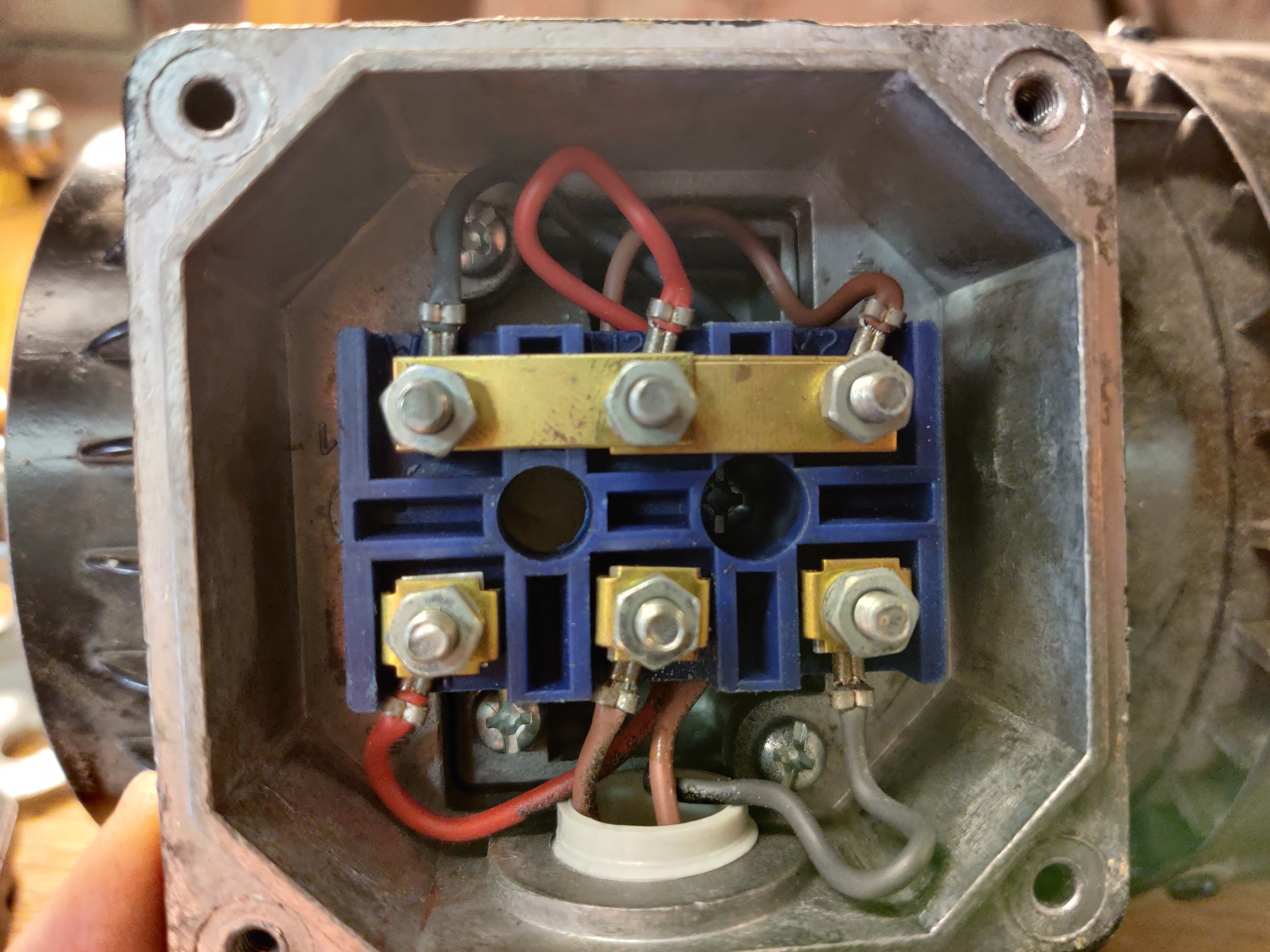

Närbild på ett öppet elektriskt kopplingsskåp för en bandsågsmotor med synliga kablar och anslutningar.
Etikett på en motor från SWEDRIVE AB som visar teknisk information som typ, effekt, frekvens, spänning och ström.
Någon som kan rådgiva?
Vad ska du mata den med? 400V trefas?

Jo precis, 3-fas
Även nyfiken hur man kopplar om jag skulle köra 230
Då är det rätt kopplat som det är. Det är enligt den övre vänstra bilden. Faserna på de tre nedre anslutningar.
Vill du köra på 230V enfas ä det enligt de högra bilderna, beroende på önskad rotationsriktning. Då måste det även in en kondensator i kopplingen.

Tack, har jag förstått rätt, nollan i den övre raden och de tre faserna i den nedre raden?
230v lät för krångligt så den skippar jag :)
Ingen nolla bara de tre faserna till den motorn. Och så skyddsjorden förstås.
Går att ansluta nollan där. Men det gör man inte. Tre faser och skyddsjord bara.
