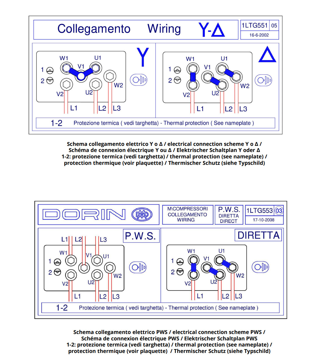

hej någon som har kopplingsschema att koppla 3 fas motor i tex kompressor
Elektriskt kopplingsschema med Y-Δ och PWS-direkt anslutning från Dorin, inklusive termiskt skydd och markerade faser L1, L2, L3.
Diagram över stjärn- och deltahoppling för motorer, visar ledningskopplingar: W2, U2, V2, W1 tillsammans med L1, L2, L3, markerade med röd, gul och blå färg.

O orutti skrev:
Du har lyckats hitta en av de mest udda layouterna på anslutningarna för en 3-fasmotor jag sett och då har jag sett en hel del.

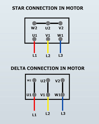

Normalt liknar dom denna bild:
Diagram som visar anslutningsscheman för en 3-fasmotor: Y-koppling (stjärnkoppling) och D-koppling (deltakoppling) med markeringar för L1, L2, L3.
Så ser alla jag kommer i kontakt med ut iaf 😅

Totte_S
Är bra att kolla på märkskylten på motorn så man vet vilken koppling som är lämplig att använda.
blackarrow
Ha också koll på om det är 690V/400V-Volt motor (större motor med Y/D-start) eller 400V/230V-motor (mindre motor ofta i maskiner med direktstart)
Det är olika kopplingar vid normaldrift (alltså Y eller D-koppling) och kopplar man fel så har man snart bränd motor om inte motorskyddet hinner rädda motorn i tid.
Körs 690V/400V-motor i Y-koppling (startläge) för länge under mer eller mindre last så får man bränd rotor, för att det magnetiskt slirar mycket under lång tid och värmer rotorn kraftigt vilket motorskydd i regel inte skyddar för innan det är försent.
D-inkoppling på en 400V/230V motor så bränns statorlindningarna, men där kan ett motorskydd hinna rädda motorn i tid.
