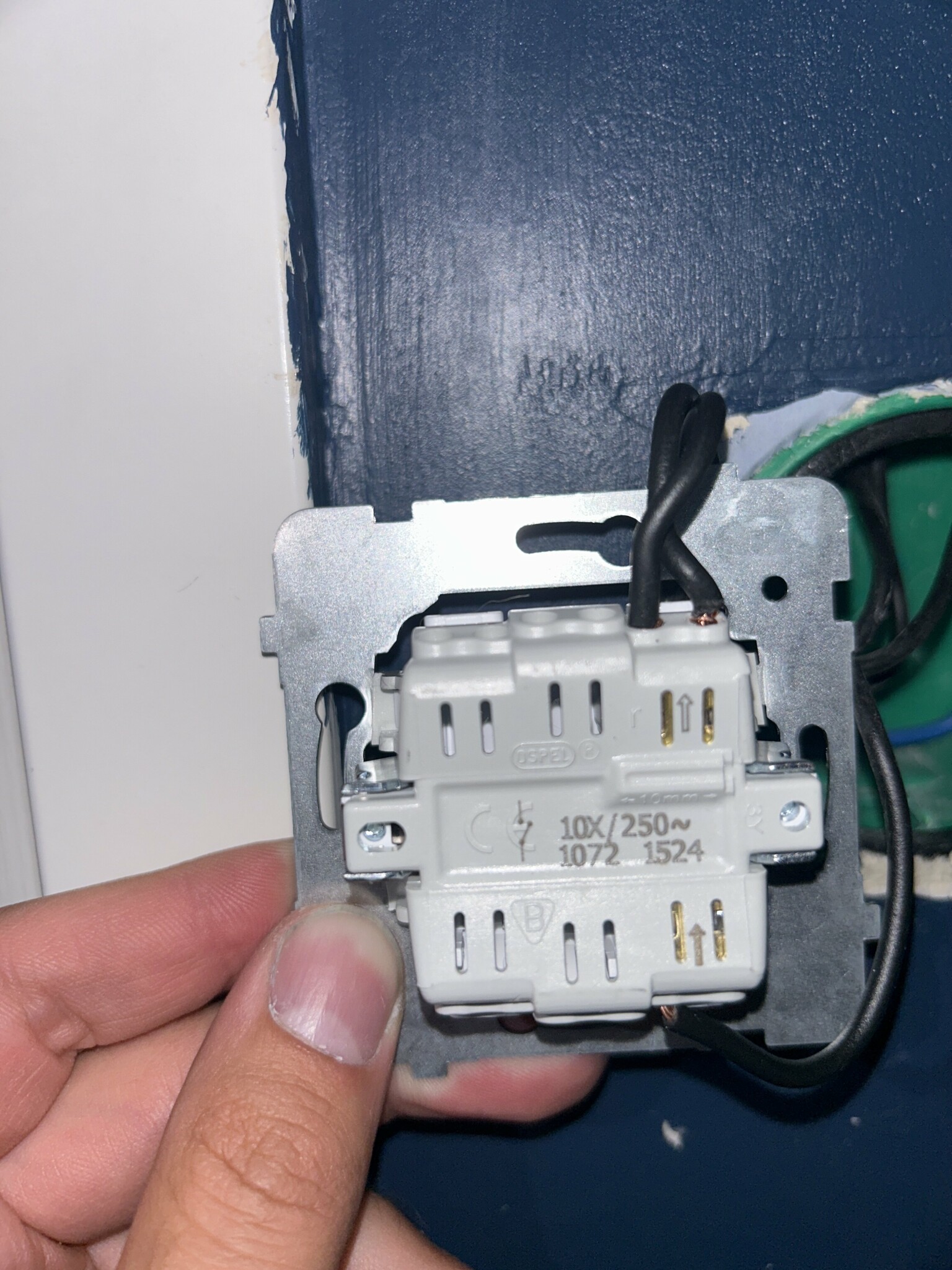

Slår snart sönder allt jag äger och har. Har köpt en strömbrytare Malmbergs Optima med en pissig fjädrande knapp. Nu undrar jag hur fan jag ska koppla in den.
Jag försökte lite lätt och smidigt bara flytta trådarna från den gamla strömbrytaren och det gick inte asbra. Nu har jag en lampa som fungerar om jag håller in knappen, annars slocknar det.
Suttit och kollat på diverse inlägg på detta forum och ser en salig blandning av färger på sladdarna. Jag har 3 stycken svarta och en blå som vänder i dosan och sticker åt helvete långt bort.
Såhär har jag satt det nu, det är bara där det finns snabbkoppling, har testat att byta plats på alla 3 osv men ingenting verkar hjälpa.
Kan jag lösa detta själv eller behöver jag ta hit en elektriker?
  • Hand som håller en Malmbergs Optima strömbrytare med svarta kablar kopplade till snabbkopplingar, mot en blåmålad vägg.
Vad satt det för strömbrytare där förut? Du kan inte byta en "vanlig" mot en fjädrande. Den senare är bara "på" när du håller inne knappen, vilket du märkt. Den ska användas tillsammans med en dosdimmer, ett relä eller något annat som styrs av en puls.
Varför köpte du brytare med impulsfunktion? Kan du inte ta bort impulsfjädern bara?

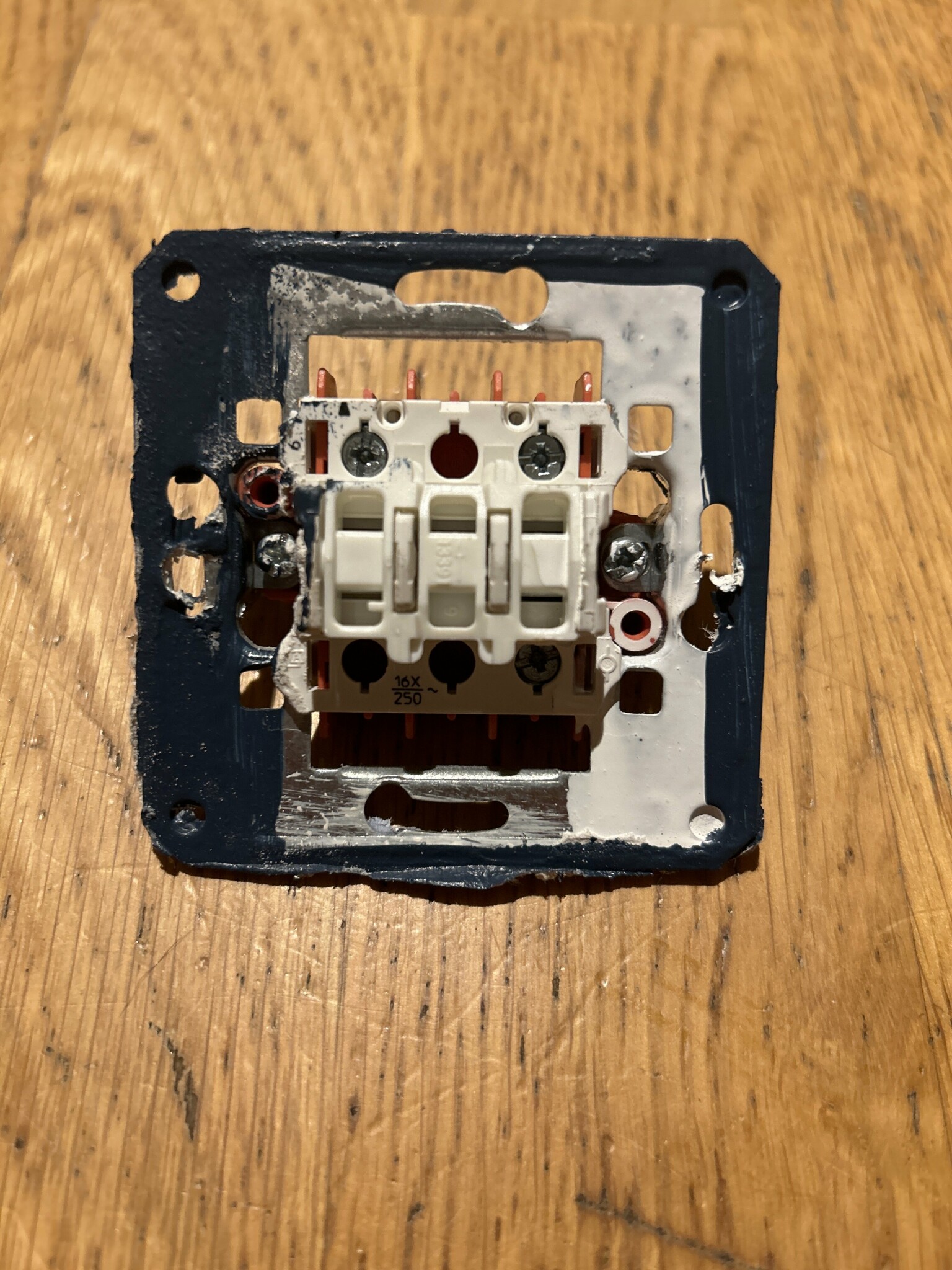

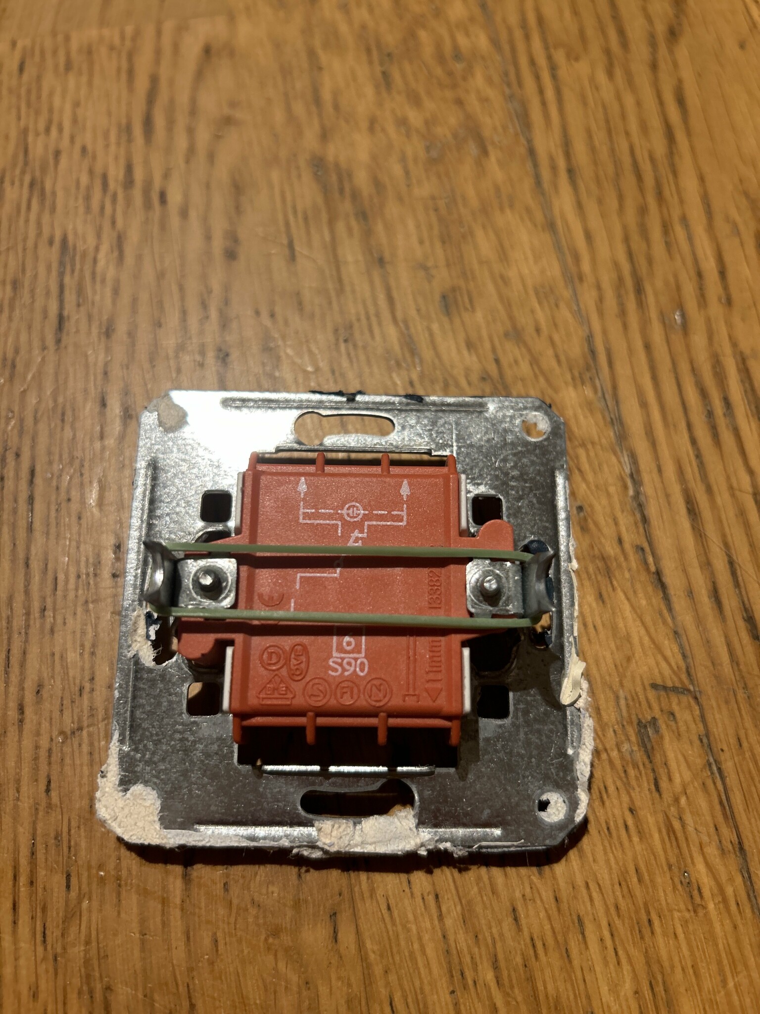

Det satt ett sånt här (bild).
Pojken ville ha ett svart så beställde första bästa jag hittade. Vet inte ens vad jag har beställt. Se mitt användarnamn, det är den nivån vi är på.
  • Väggmonterad, gammal vit eluttag eller brytarpanel med fyra skruvhål ligger på ett trägolv.
  • En väggströmbrytare med en röd komponent monterad på en träbordsyta.
Känner mig skapligt dum nu, röck bort fjädern och nu fungerar den. Tack! ❤️
