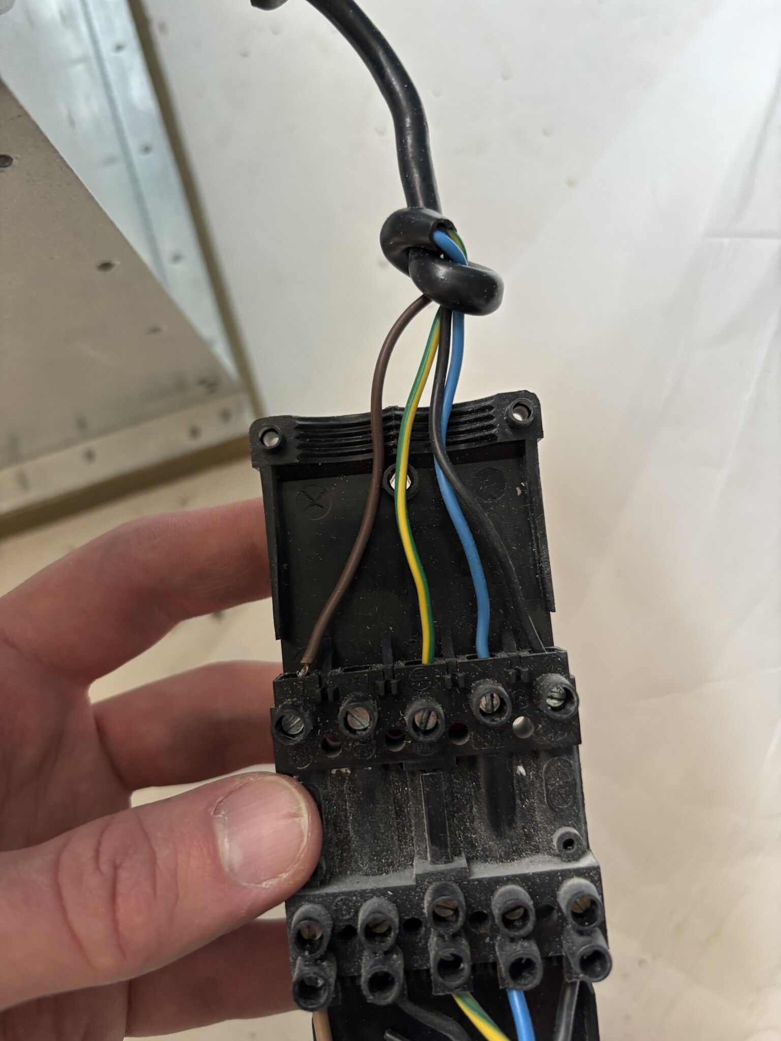

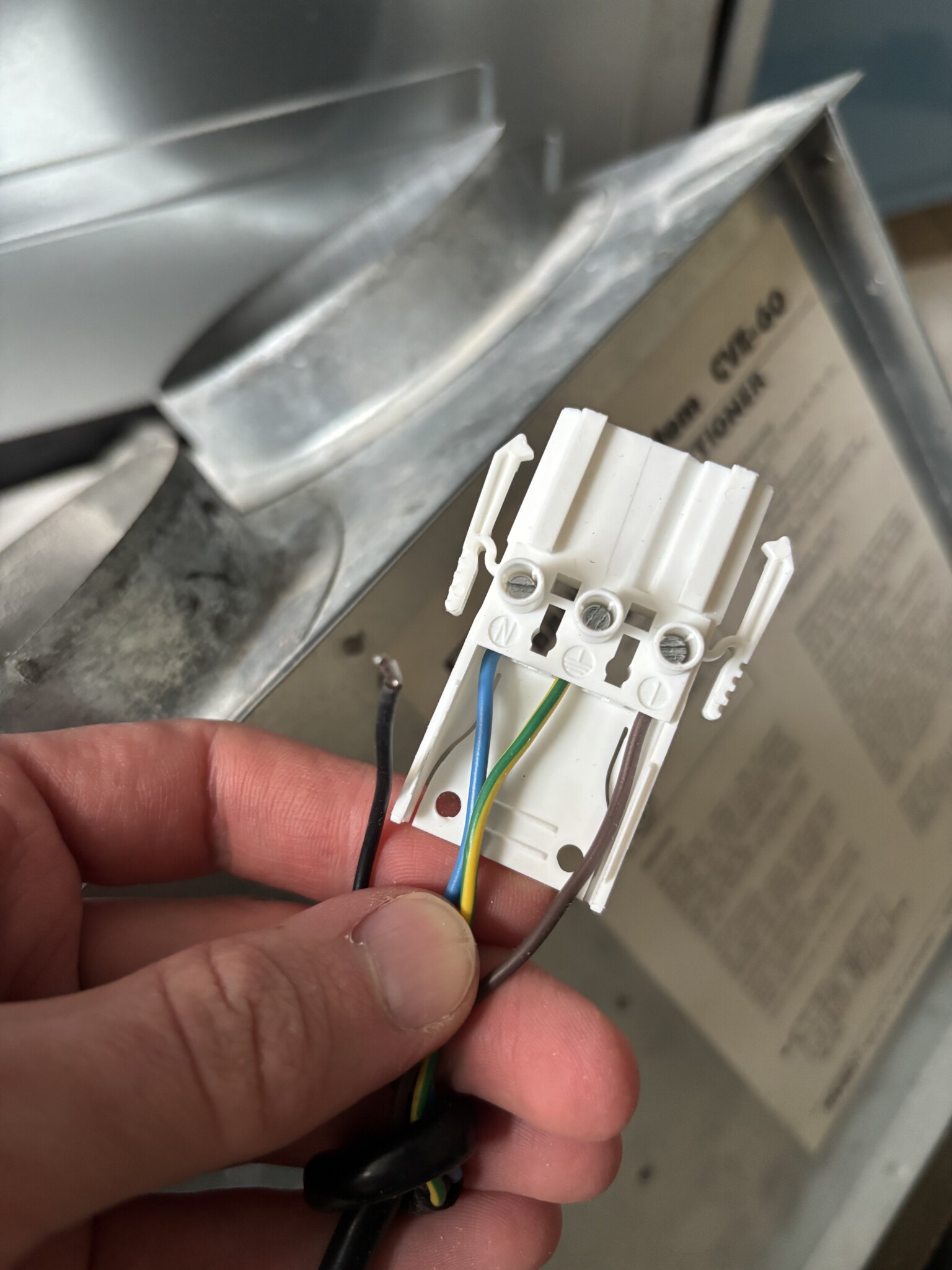

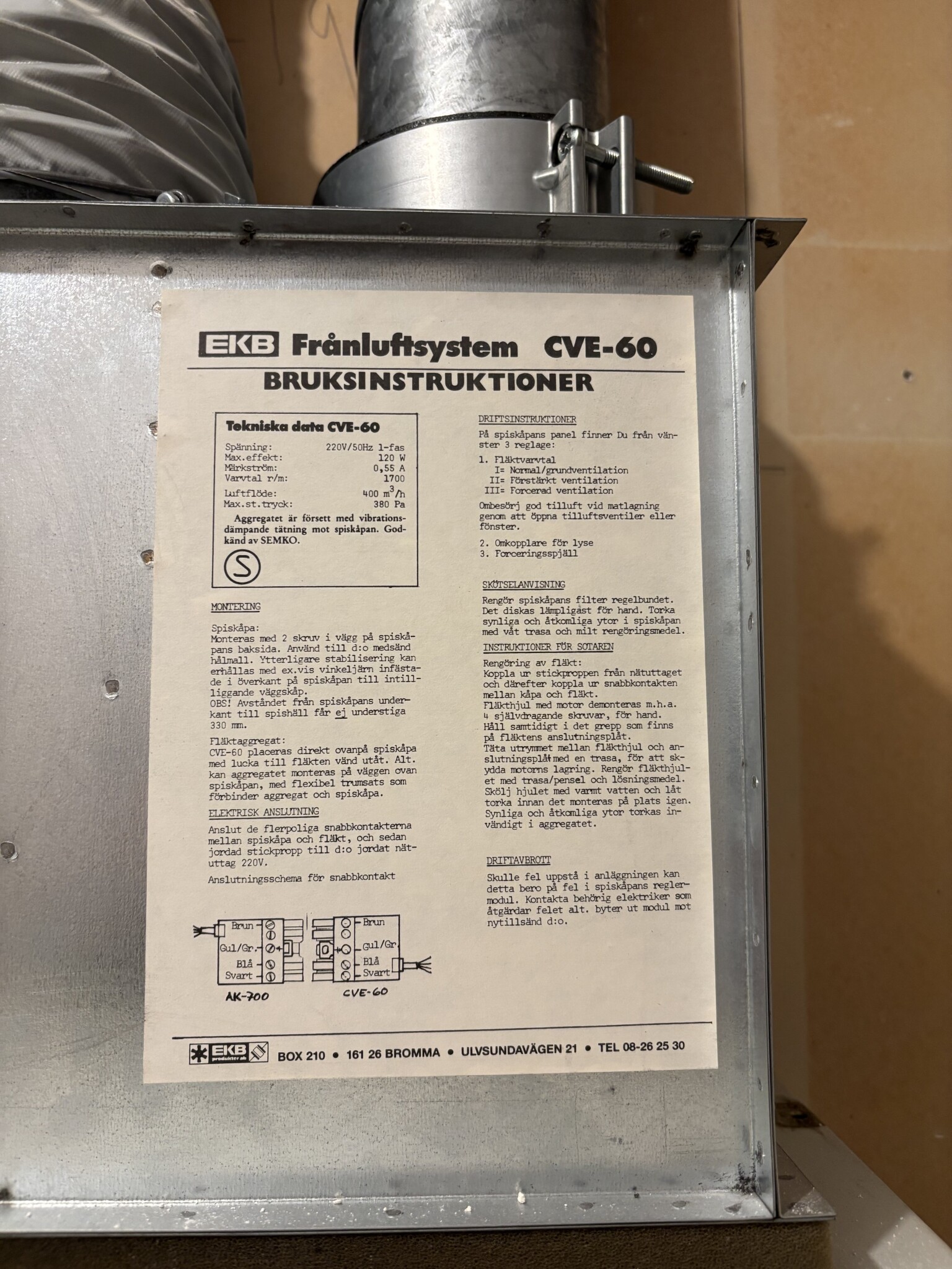

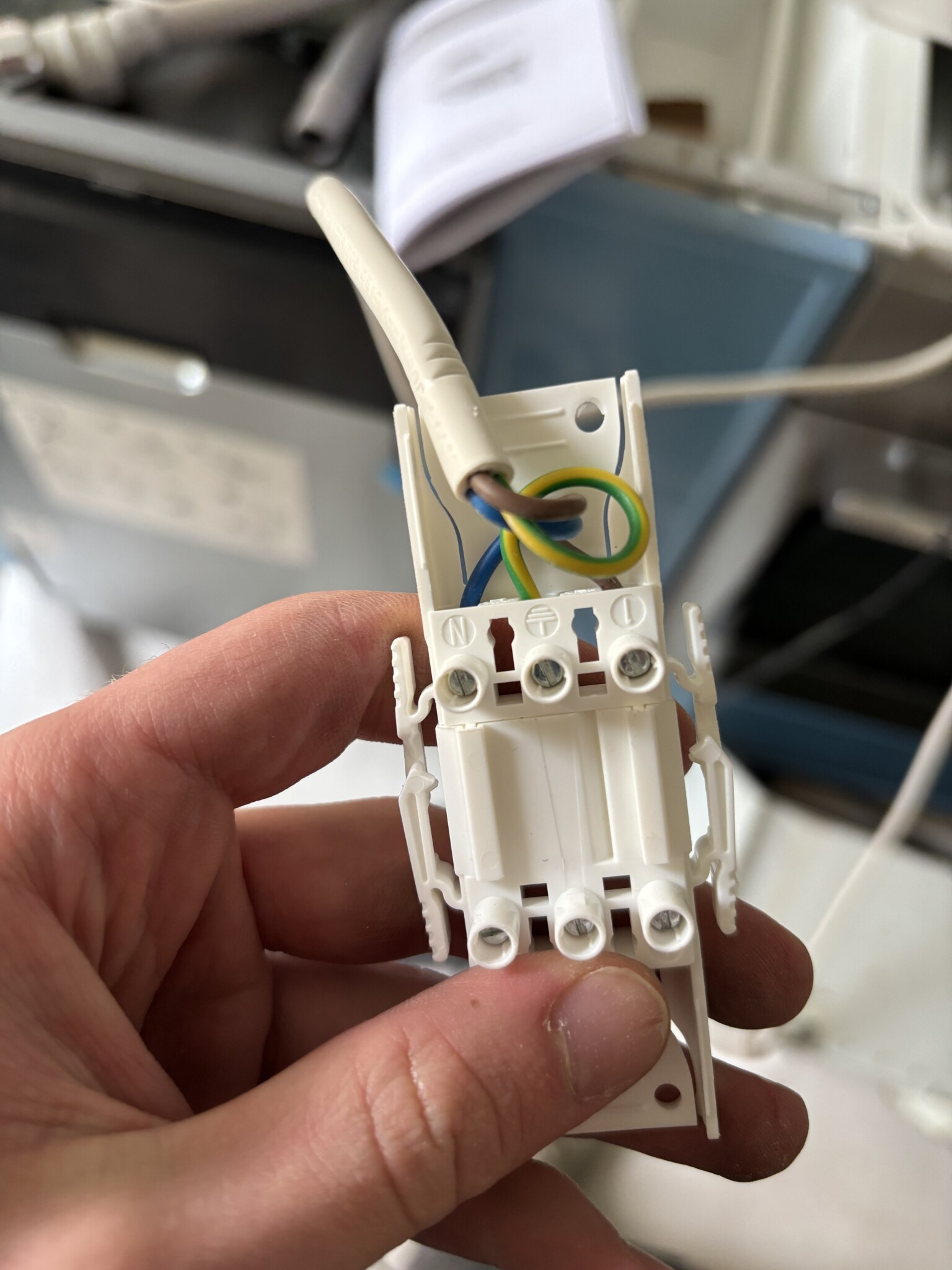

Har köpt en ny fläktkåpa (flexit tradition S) till min gamla kryddhyllefläkt-motor (CVE-60 från EKB - sannolikt från 90-talet). Den gamla kåpan hade fyra sladdar (blå neutral, gul/grön jordledare, brun L1, svart L2) vilket matchar motorns 4 sladdar. Den nya kåpan från flexit har bara 3 (blå, gulgrön och brun). Har testat att koppla samman de tre sladdar som finns (dvs lämnat den svarta L2an okopplad) och fläkten brummar då men börjar inte suga. När jag sätter på maxhastighet börjar motorn faktiskt snurra men så fort jag går ner på en lägre hastighet slutar den igen.
Misstänker att det kanske saknas en kondensator då detta inte finns i den gamla motorn - kanske fanns den inne i den gamla kåpan.
Fläktmotorn
Gamla kopplingen
Nya kopplingen fr kåpan
Nya kopplingen till fläkten

Det är nog fel sorts spiskåpa. När jag kollar monteringsanvisningen, som Flexit har, så verkar Tradition, till skillnad från Bistro och Brasseri, inte vara till för en fläkt som även sköter om badrumsventilationen.
https://www.flexit.se/produkter/13650/kjokkenhette-tradition-s-125mm/
Misstänker att frånluftsaggregatet är inkopplad via stickkontakt.
Misstänker att gamla fläktkåpan bara hade en elanslutning och det var till frånluftsaggregatet.
Har den nya fläktkåpan har spänningsmatning via egen stickkontakt samt utgående matning till extern fläkt.
https://flaktbutiken.se/produktfiler/manual-bruksanvisning-flexit-tradition-s.pdf
Ena tråden/ledaren från frånluftsaggregatet har konstant full spänning.
Andra tråden/ledaren från frånluftsaggregatet är matningen till själva fläktmotorn, den får olika spänning beroende på fläktkåpans inställning.
[länk]
Både den gamla kåpan och den nya har stickkontakt för vanligt vägguttag och båda kopplas sedan till aggregatet som inte har någon stickkontakt, utan är enbart kopplad med kåpan
