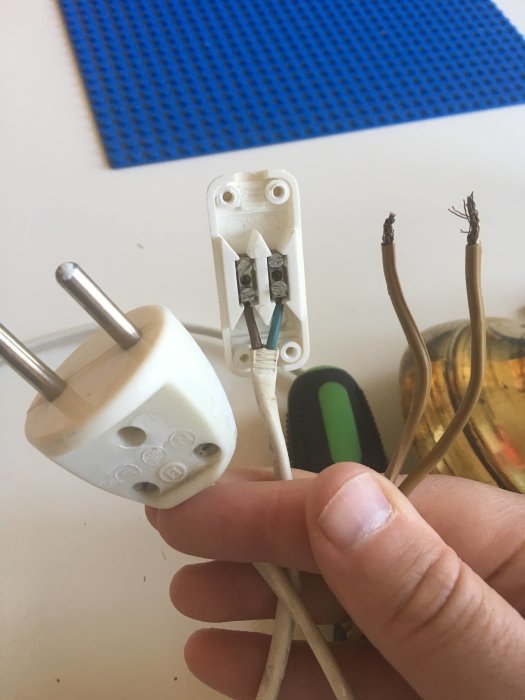

Jag håller på och ska sätta upp en lampa i hallen men måste byta kontakt. Från lampan går två brunfärgade kablar. Hur ska man beta vilken som ska kopplas vart? Lampan är av äldre modell, troligtvis från tiden då världen var svartvit.

En vanlig lampa/ljuskälla är opolariserad, det spelar ingen roll hur den ansluts till en fas och neutralledare.
Jämför med hur du kan vrida stickkontakten i ett uttag och en ansluten lampa lyser lika bra ändå.
Detta sagt med tanke på att din beskrivning något tunn.

Det ser alltså ut som bifogat. De bruna ska kopplas med brun och blå. Är det bara att koppla sig less eller kommer huset brinna ner?

Det är bara att koppla. Glöm inte att sätta dit dragavlastningarna.

Som sagt, en ljuskälla är opolariserad, koppla en brun kabel till ena plinten, den andra andra bruna till den andra plinten.
Sedan vore det intressant att se resten av dina grejor. Var kommer de bruna ledarna från? Denna typ av ledare får inte finns fritt för beröring, det ska finnas två isolerande barriärer.
Vidare ska det finnas dragavlastning i skarvdosan som säkerställer att kablarna inte kan dras loss.

Eh, vad är det? Sorry, men jag har precis börjat med sånt här.

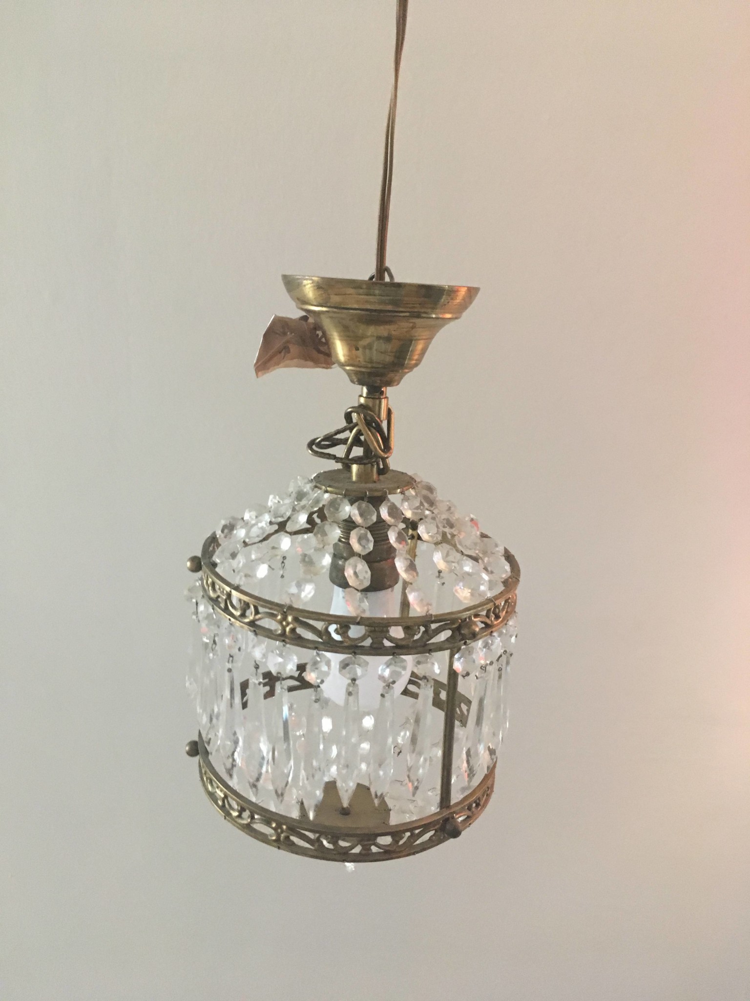

Allting sitter i en vanlig lampa. Vi har haft den inkopplad tidigare men behövde då inte byta kontakt.

Dom små plastöverfallen som ska skruvas fast så dom klämmer fast kablarna.
Plastöverfall för att klämma fast kablar, vit med två skruvhål.
Men det kanske är inbyggt i locket till skarvdosan?
