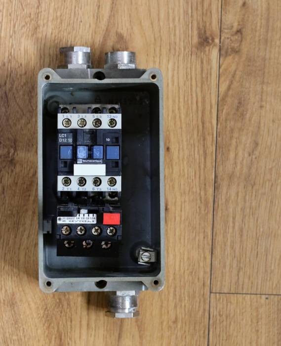

Hur kopplar jag denna kontaktor för att betjäna en liten 380V elmotor spolen i kontaktor är på 220V som styrs via ett tidur Kan någon med en enkel skiss förklara hur jag skall koppla.
Stig Hanefjord
  • Kontaktor i plasthölje på trägolv med etiketter för 380V och 220V spänning.
Kontaktorn är inga problem. Den sluter mellan 1-2, 3-4, 5-6 när du lägger spänning på A1-A2. Dessa tre kontakter skall koppla ihop matningens tre faser med motorns tre faser. Det som gör det svårare att säga hur du skall koppla är att inga märkningar på motorskyddet syns på bilden. Gissningsvis skall motorn kopplas på de tre anslutningarna i den undre nivån medan två av kontakterna på den övre nivån skall ligga i serie med manöverströmmen. (Den som skall in på A1-A2). För närmare beskrivning behövs mer info om motorskyddet.

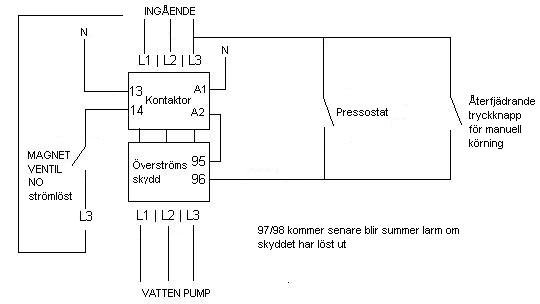

Elkopplingsschema för vattenpump, magnetventil och pressostat med anvisningar och kontaktnummer.
Ta bort magnetventil och det som är kopplat till 13 och 14.
Ta bort pressostat också
Kontakterna i ditt tidur ersätter manuell knapp.
