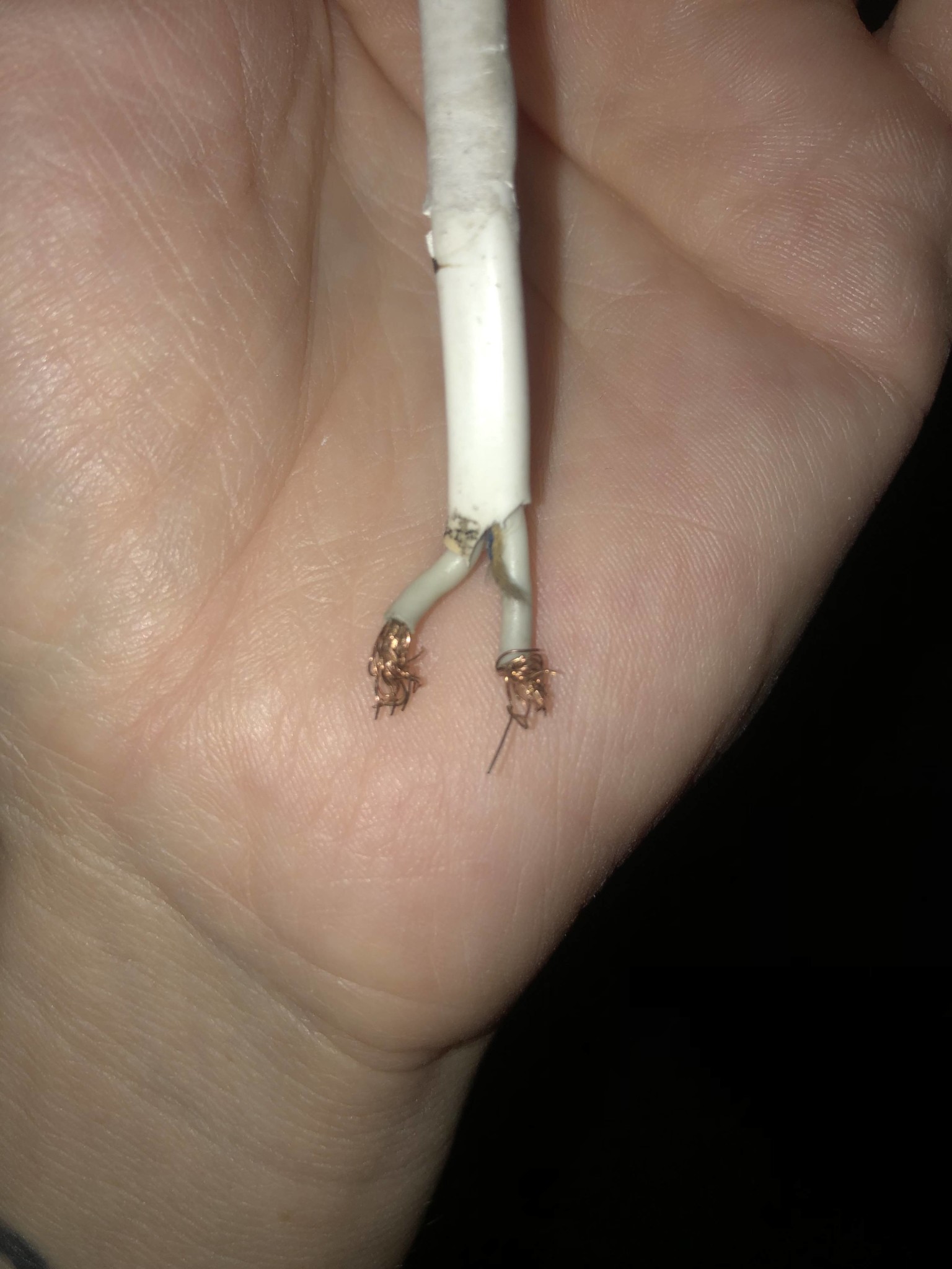

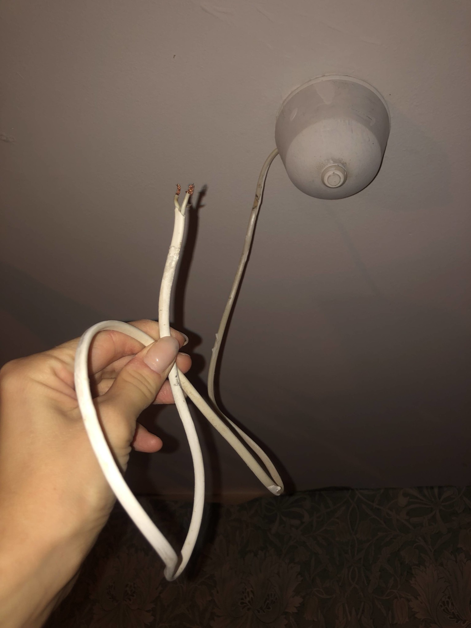

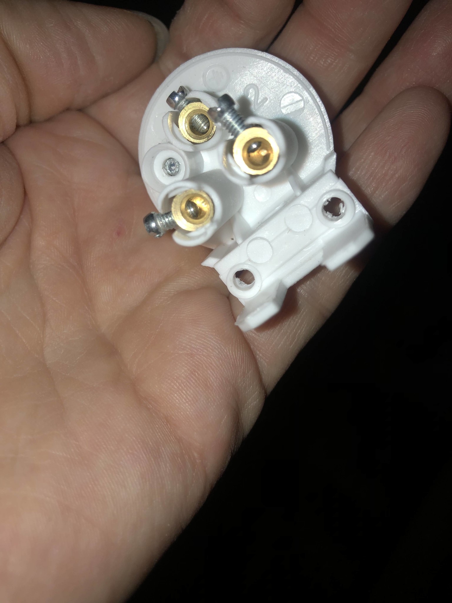

Jag ska koppla in en stickkontakt i två sladdar som hänger från taket. Jag skulle dock behöva lite vägledning med hur jag ska göra. Det är bara två vita sladdar men tre anslutningar i kontakten. Vad ska vart? Supertacksam för svar!

Om jag ser rätt, så skall du inte koppla in någon tråd i den kontakten.
Sladden från taket matar väl ström TILL lampan. Kontakten på bilden ser ut som en stickkontakt ( men jag kanske ser fel). Alltså en kontakt med stift som vi inte ser. Det blir i så fall helt livsfarligt att koppla in ström på den. Du behöver en kontakt med hylsor, inte stift.
Tack! Jag avvaktarH hempularen skrev:Om jag ser rätt, så skall du nite koppla in någon tråd i den kontakten.
