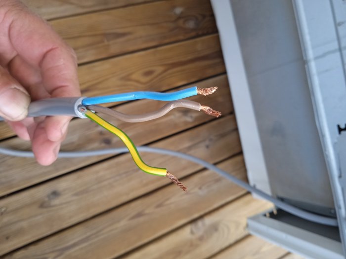

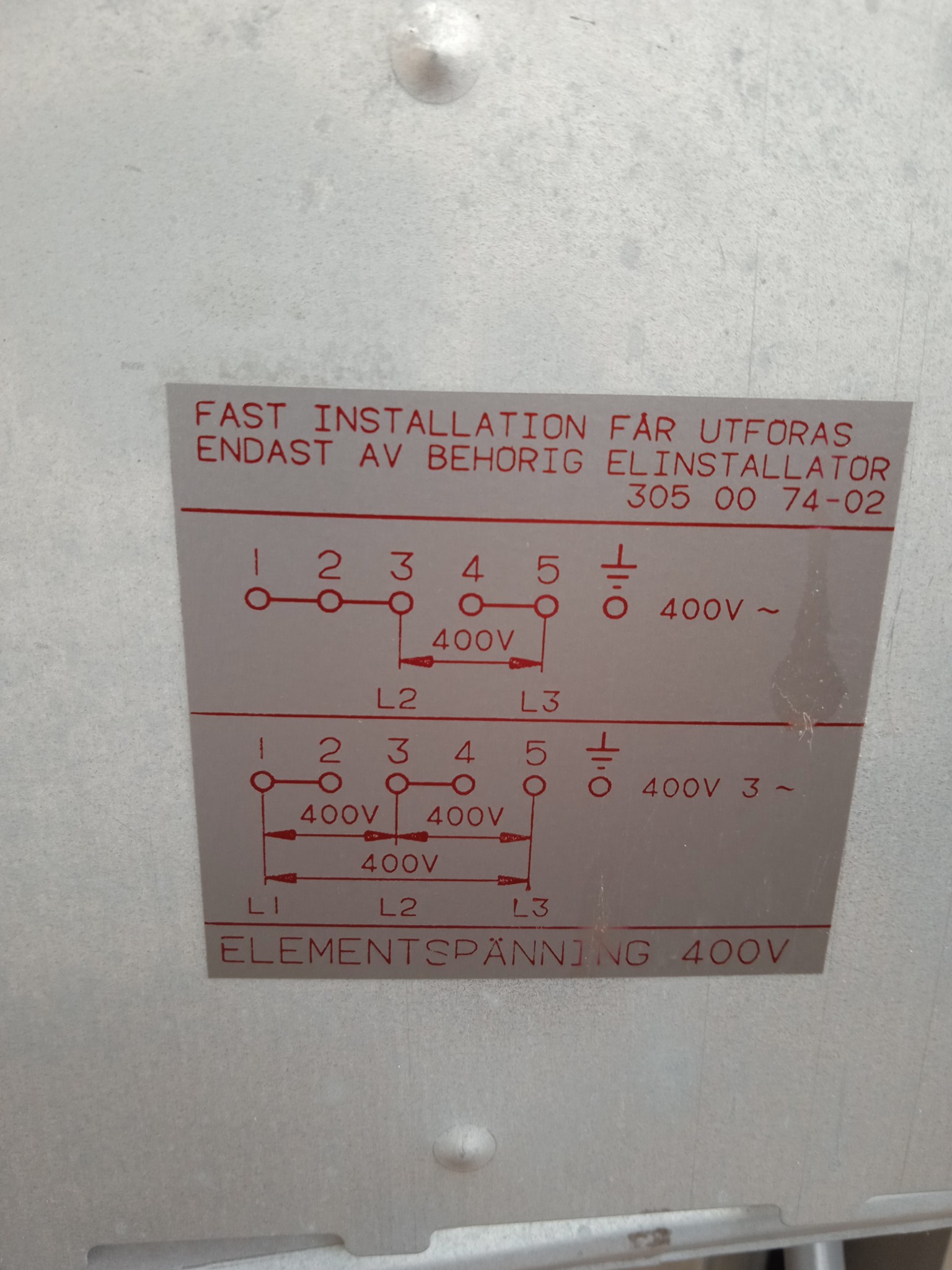

Ska koppla in spis i stugan och ska koppla in en vanlig stickkontakt i spisen, den svarta kabeln kan den kopplas ihop med bruna!

Kan du ladda upp en bild på spisens kopplingsschema och på hur kabeln ser ut?
svarta kabeln syns dåligt
  • Etikett på maskin med elschema, varningstext "endast behörig elinstallatör", 400V-elementspänningar, installationsinstruktioner.
  • En hand håller elledningar med avskalade ändar vid en grå elcentral, osäker installation, risk för elektrisk stöt.

Det är en 400 V-spis som inte fungerar med bara en fas utan kräver två faser. En vanlig stickkontakt är gjord för 230 V och inte 400 V.
Tack då nöjer jag mig med att bara ungnen funkar.
Den kommer bara att bli lite fesljummen på 230V, den kommer inte vara praktiskt användbar.

Jösses, jag förstår att alla inte är tekniker men som du uttrycker dig tycks du sakna kompetens för att göra jobbet själv. Anlita en elektriker.
Du skriver ”ska koppla in en vanlig stickkontakt i spisen”. Antar du menar att ansluta spisen till 1-fas uttag.
Har för mig det finns bänkspisar med två plattor och en ugn som har kabel för anslutning till uttag för 230 V.
Är det en spis med endast två kokplattor du har?
Normala spisar med mer än två värmeplattor kan inte anslutas till 1-fas 230 V. Spisar med tre eller flera koställen är utförda för 230 V eller 400 V och kräver särskild matning med upp till fem ledare,

I inlägg #7 framgår tydligt att spisen har elementspänning 400V. Det kan man inte få ur ett vanligt uttag. Det går säker att köra den på enfas 230V. Men den får då bara ca 1/3 effekt. Kommer att ta 3-4ggr längre att koka upp.
