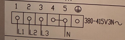

Nya spisen hemma. Köpte perilexkontakten med sladd från elbutik. Kopplade in enligt schemat för tre faser. Mätte uttaget 230V mellan faser och nolla. Kopplade in funkade.
Spisen som jag tog till stugan som skulle ha 400V kopplade jag bara in och funkade direkt.
Skönt när det funkar tack igen för all hjälp
